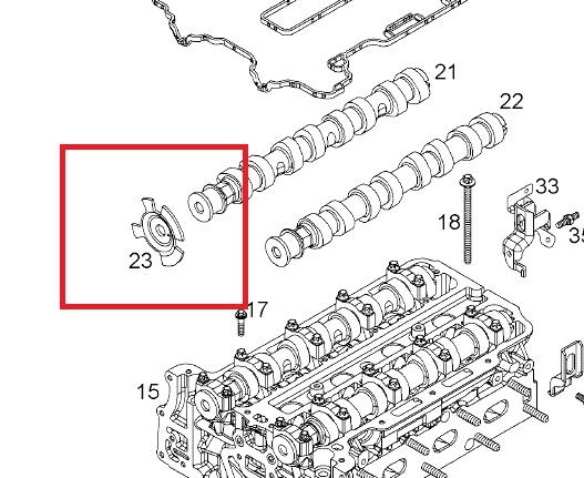

KostaDiagnosta 267 Опубликовано 4 июня Поделиться Опубликовано 4 июня Astra H 2006 Z14XEP Bosch M7.6 История: 1.Перегрев до дыма 2. Уже после этого со слов слесарей не заводилась. 3. Ремонт ДВС 4. Не заводится, ошибок нет. Если снять фишку с ДПРВ, заводится , ошибка по ДПРВ присутствует. Если на заведенной одеть фишку - тут же глохнет. Датчики менялись, и срабочей машины (так же и катушка, свечи новые). 5. Осциллограмма адекватная, отклонения в 1 зуб вперед и назад погоды не делают. Есть небольшие помехи, от катушки (при отключениии катушки исчезают) Здесь сделали диск чуть позже Здесь чуть раньше Эталон Провод сигнальный прокинул мимо жгута - без изменений. ВОПРОС: ошибка по синхре/неверному сигналу ДПРВ должна выскакивать на этих моторах, жаже при длительной прокрутке? Пока мысли сводятся к замене ЭБУ. Но выслушаю мысли бывалых Ссылка на комментарий Поделиться на другие сайты Поделиться

sakaev 7 Опубликовано 4 июня Поделиться Опубликовано 4 июня С высокой вероятностью неисправен ЭБУ.Если без ДПРВ мотор заводитсяа с ним сразу глохнет значит сигнал есть но ЭБУ не может его правильно обработать. При исправном датчике так быть не должноЕсли датчик исправен, проводка целая, и метки ГРМ стоят правильно, значит, всё это можно исключить. Тогда остаётся только одна причина неисправен сам ЭБУ. KostaDiagnosta 1 Ссылка на комментарий Поделиться на другие сайты Поделиться

MaXXX9 72 Опубликовано 5 июня Поделиться Опубликовано 5 июня может шестерни фазовращателей неправильно установили??? Ссылка на комментарий Поделиться на другие сайты Поделиться
Greymos 285 Опубликовано 5 июня Поделиться Опубликовано 5 июня А задающий диск правильно стоит ? Он без шпонки, фиксируется только болтом 1 час назад, MaXXX9 сказал: может шестерни фазовращателей неправильно установили??? Фазовращатели на z14xep ? Вы серьезно ? Ссылка на комментарий Поделиться на другие сайты Поделиться
roma130a 879 Опубликовано 5 июня Поделиться Опубликовано 5 июня 34 хвилини назад, Greymos сказав: А задающий диск правильно стоит ? Он без шпонки, фиксируется только болтом Логично тогда была б неверная осцилограмма, а она в норме, сказано в первом посте Ссылка на комментарий Поделиться на другие сайты Поделиться
Greymos 285 Опубликовано 5 июня Поделиться Опубликовано 5 июня В прошлом году была аналогичная история только на Corsa D с тем же мотором. После переборки мотора начались проблемы. Прошел то же путь : ДПР, ECM (в его разъеме кстати было масло что наводило на мысль о его неисправности), метки ГРМ ... В конечном итоге переставил задающий диск который к тому же он был погнут. Ссылка на комментарий Поделиться на другие сайты Поделиться
KostaDiagnosta 267 Опубликовано 9 июня Автор Поделиться Опубликовано 9 июня В 05.06.2025 в 19:54, Greymos сказал: А задающий диск правильно стоит ? Он без шпонки, фиксируется только болтом Да, задающий ставили с приблудой, подкручивая чуть туда-сюда. Сегодня подкидывал донорский ЭБУ - результат отрицательный, не поменялось ничего. Думаем дальше... В 05.06.2025 в 20:40, Greymos сказал: итоге переставил задающий диск который к тому же он был погнут. Каким образом переставил? Ссылка на комментарий Поделиться на другие сайты Поделиться
Greymos 285 Опубликовано 9 июня Поделиться Опубликовано 9 июня 1 час назад, KostaDiagnosta сказал: Каким образом переставил? Вообще он должен выставляться по транспортиру. Выставлял на глаз. Ориентировался на большие лепестки. Если смоттреть перпендикулярно на диск - они смещены влево. Естественно предварительно выставил ВМТ. KostaDiagnosta 1 Ссылка на комментарий Поделиться на другие сайты Поделиться
Решение KostaDiagnosta 267 Опубликовано 10 июня Автор Решение Поделиться Опубликовано 10 июня Чтобы увидеть решение, войдите или зарегистрируйтесь! Виджар, roma130a и Volf542 3 Ссылка на комментарий Поделиться на другие сайты Поделиться
