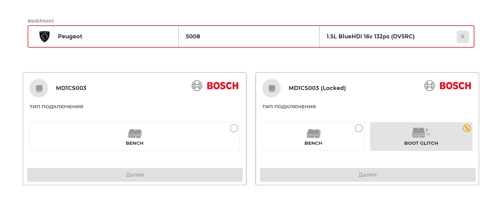

lonqlife 2844 Опубликовано 29 июня Поделиться Опубликовано 29 июня 17 минут назад, piter200 сказал: Как я понял - блок нечитаемый Сегодня Flex добавили анлок в бут. Так что отныне читаемый это блок P.S. софт могу сделать roma130a, Shapdiagnostics и Мастак 1 2 Ссылка на комментарий Поделиться на другие сайты Поделиться

lonqlife 2844 Опубликовано 29 июня Поделиться Опубликовано 29 июня Только что, piter200 сказал: Что для этого нужно? Прислать блок? что в Польше Flex в версии full ни у кого нету? Вы серьёзно. Могу дать контакты в личку Ссылка на комментарий Поделиться на другие сайты Поделиться

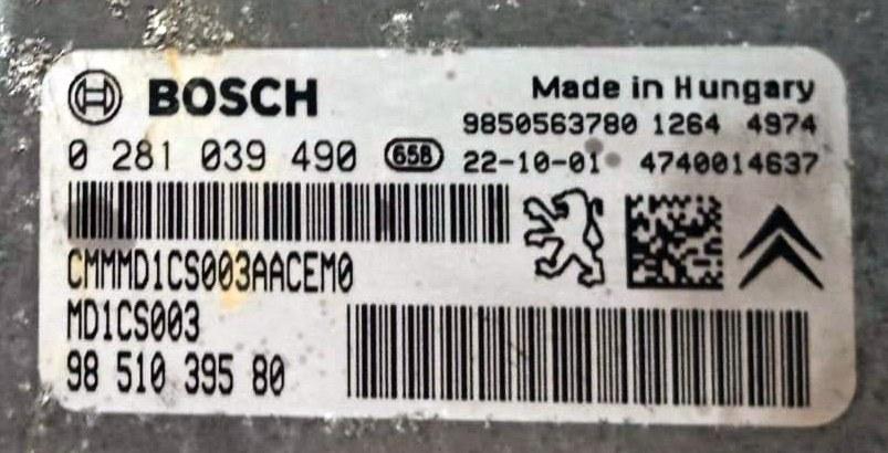

chipauto 1208 Опубликовано 30 июня Поделиться Опубликовано 30 июня 9 часов назад, piter200 сказал: Peugeot 5008 2022г. заблокирован Adblue. причина мне пока неизвестна. Авто территориально в Польше. Как я понял - блок нечитаемый, по крайней мере не нашли способ отшить Adblue. Один из вариантов - покупка/привязка читаемого блока. Или есть какие иные решения? Вопрос пока теоретический, но хозяин платежеспособный, ищет любые рабочие варианты... сделайте фото шильды блока.и зайдите диагностикой в моторник первая строка идентификация блока.и положите скрин сюда Ссылка на комментарий Поделиться на другие сайты Поделиться

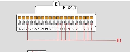

texnikus 95 Опубликовано 30 июня Поделиться Опубликовано 30 июня 14 часов назад, chipauto сказал: сегодня подсовывали 3 лоченных блока ...все три блока читались по 25 минут не один не открылся..думаю что сыровата обнова провод Е1 как можно короче до платы, контакты 1-28 между собой без скруток, пин на плату строго под пайку и никаких иголок от бдм столика, диаметр и длину провода большой не используйте и должно получится счастье). lonqlife, roma130a, Citrin и 2 других 1 4 Ссылка на комментарий Поделиться на другие сайты Поделиться
lonqlife 2844 Опубликовано 30 июня Поделиться Опубликовано 30 июня 1 час назад, texnikus сказал: провод Е1 как можно короче до платы, контакты 1-28 между собой без скруток, пин на плату строго под пайку и никаких иголок от бдм столика, диаметр и длину провода большой не используйте и должно получится счастье). Flex имеет свойство не вдаваться в подробности, как и сами пользователи, что есть Glitch технически. Влад красаучык😁 texnikus 1 Ссылка на комментарий Поделиться на другие сайты Поделиться
piter200 154 Опубликовано 30 июня Автор Поделиться Опубликовано 30 июня 6 часов назад, chipauto сказал: сделайте фото шильды блока.и зайдите диагностикой в моторник Пока только фото, остальное по возможности... Ссылка на комментарий Поделиться на другие сайты Поделиться

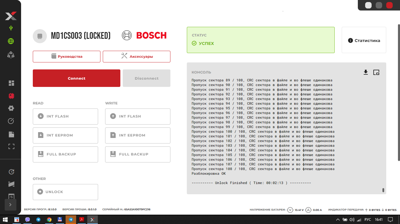

Citrin 323 Опубликовано 2 июля Поделиться Опубликовано 2 июля Разблокировка с патчем заняла максимум 2 минуты Номер блока 0 281 039 490. jeny, roma130a, lonqlife и 1 другой 2 2 Ссылка на комментарий Поделиться на другие сайты Поделиться
PVKM 1 Опубликовано 2 июля Поделиться Опубликовано 2 июля 4 часа назад, Citrin сказал: Разблокировка с патчем заняла максимум 2 минуты Номер блока 0 281 039 490. Добрый день А можно вас попросить фото перемычек и какие провода И длину менял и сечение проводов, всё на пайке, но молчит, 20% процентов и на 23-25 минуте пишет ошибка Второй день мучаю блок с таким же номером Ссылка на комментарий Поделиться на другие сайты Поделиться
