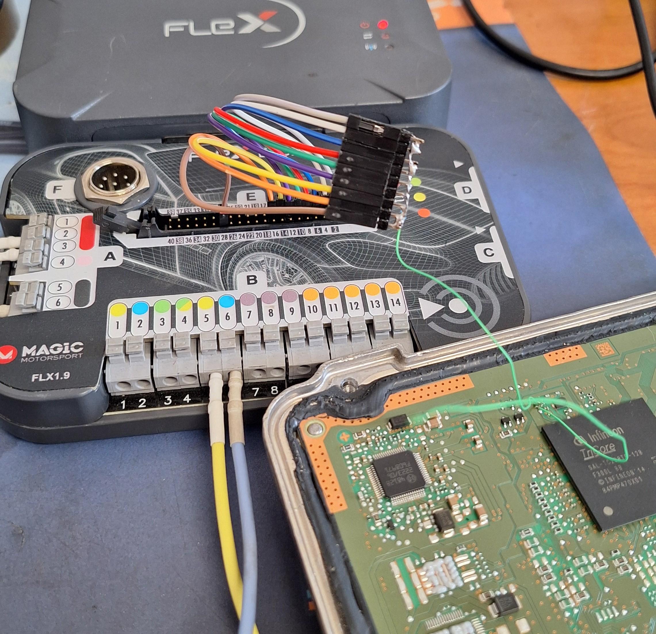

Autodw.pl 300 Опубликовано 11 июля Поделиться Опубликовано 11 июля Таким образом, отблок с первого раза удачный. Только пайка, только хардкор. Главное, резистор не протерять Всегда подпаиваю их одной ногой кудато. Ссылка на комментарий Поделиться на другие сайты Поделиться
Citrin 321 Опубликовано 11 июля Поделиться Опубликовано 11 июля 2 часа назад, Autodw.pl сказал: Главное, резистор не протерять На 2х блоках мерял-похож на перемычку нулевую. На щупах мультиметра 0.3 Ома. При измерении его намерял 0.6 ом Ссылка на комментарий Поделиться на другие сайты Поделиться
Autodw.pl 300 Опубликовано 11 июля Поделиться Опубликовано 11 июля У меня а щупах ровно 0.3 он, но что-бы сразу не паять, я вместо резистора, подпаял еще один провод (на фото видно 2). После разблркирования, просто соединил 2 проводка и перейдя в протокол bench, прошил блок. И уже после проверки на отчит, отпаял проводки и запаял резистор. Все такое мелкое, что шинотюнеры тут хлебнут Ссылка на комментарий Поделиться на другие сайты Поделиться

Autodw.pl 300 Опубликовано 13 июля Поделиться Опубликовано 13 июля 1 hour ago, Secret Service said: 2022 делал 1 месяц назад где то фото блока осталось даже и дамб дамб, от Дамблдор? Вы путаете теплое с мягким. Как уже написали, эти блоки есть лоченые и не лоченые. Лоченый, даже иденты не отдаст. Что-бы прочитать лоченый, нужно иметь Flex, вскрыть блок, выпаять перемычку, подпаять пин для разблокировки, пропатчить, запаять перемычку назад. И только после этого, этот блок можно будет читать/писать не вскрывая и пока только Flex. Даже когда остальные типа Aliantech выкатят протокол, все-равно нужно будет вскрывать и убирать перемычку. А для этого, нужно иметь острый глаз и не дрожащие руки Я без микроскопа, вообще ее не вижу. Ссылка на комментарий Поделиться на другие сайты Поделиться
