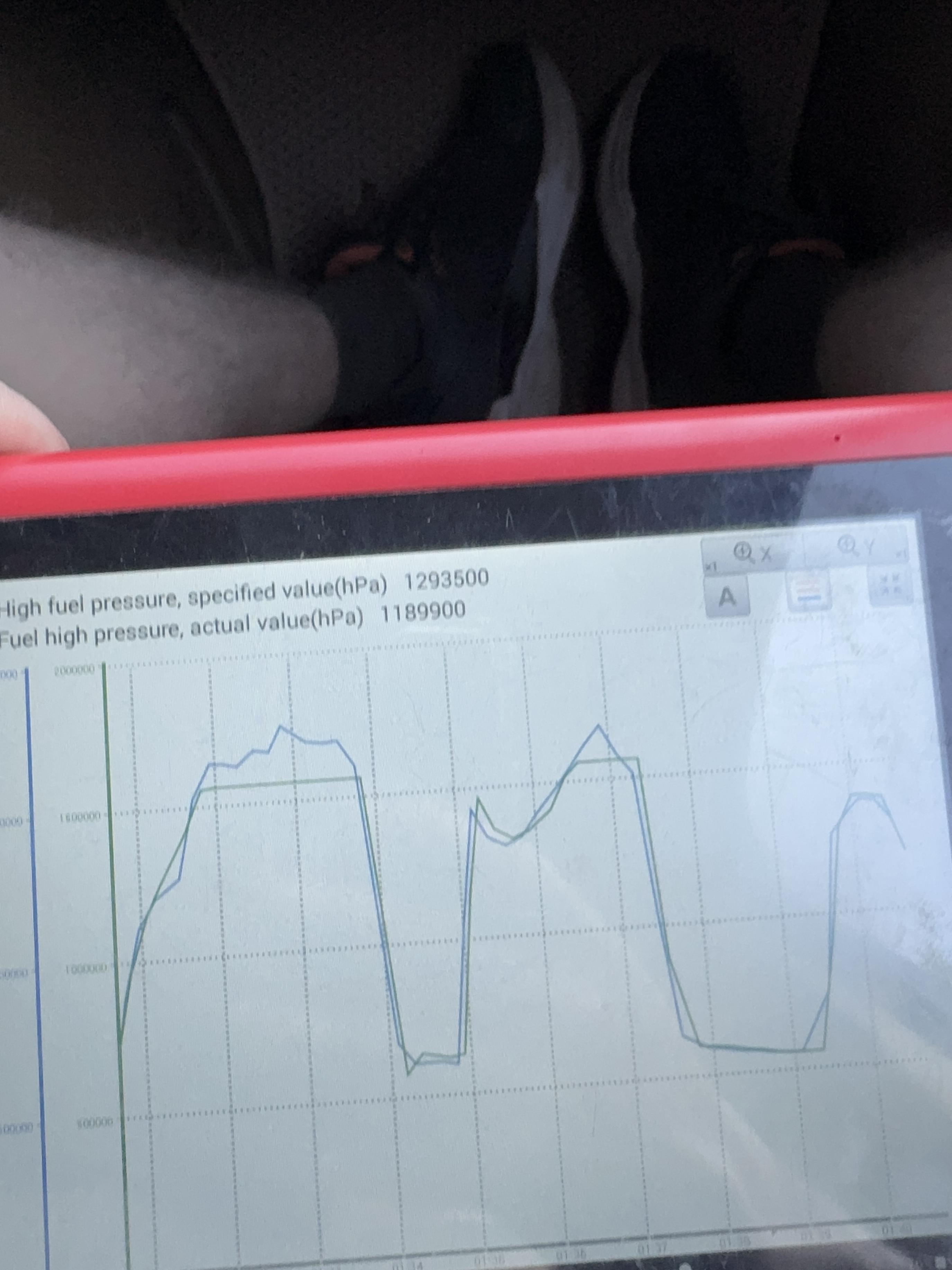

byvalyi 16 Опубликовано 18 мая Поделиться Опубликовано 18 мая A8, 2012, 3.0 cdta P0087 низкое давление в рампе. Выезжаешь, газ в пол, начнет разгон и уткнется резко, спираль на приборке, зажигание вкл выкл, поехал, резко разгон - опять. Если плавно разгоняться, то разгоняется. Давление в рампе актуальное, заданное(синее) : Упирается в 1650 бар примерно: Краткая предыстория. Клиент авто купил с отшитым егр, хавало антифриз, из выхлопа выходило, клиент заглушил физически егр, и после этого как будто началась эта проблема. Но я думаю совпадение просто. Фильтр топливный поменян. Понимаю, что причин может быть множество. Подскажите, пожалуйста, что можно проверить , с дизелями опыта большого нет. В планах проверить давление до тнвд. Обратку форс там реально проверить? И как я понял на этом двигателе клапан дозирования топлива на тнвд, регулятор давления топлива на рампе. Что из них вероятнее выходит из строя? Благодарю также вопрос с уходом антифриза, немного все таки еще уходит говорит, в виде паров подкапотки)) если есть предположения буду рад a8 3.0 egr fuel.pdf Ссылка на комментарий Поделиться на другие сайты Поделиться

byvalyi 16 Опубликовано 18 мая Автор Поделиться Опубликовано 18 мая 15 минут назад, palik сказал: И до какого давления падает,в момент затупа? Как сильно отличаться от требуемого в этот момент? Хх 250 бар заданный актуальный после затупа до 600 бар где-то падает , не сильно отличается в этот момент IMG_8877.mov IMG_8877.mov Ссылка на комментарий Поделиться на другие сайты Поделиться

palik 48 Опубликовано 18 мая Поделиться Опубликовано 18 мая На видео они не особо отличаются,ошибку вываливать будет при разнице в давлении не менее 15-20% в течение нескольких секунд. Тут по графику фактическое превышает заданное,похоже на забитую сетку в регуляторе давления (если она есть на нем) ,если сетка конструктивно отсутствует,тогда забит щелевой фильтр в рейле. Надо бы под микроскопом глянуть.Еще момент , когда глушишь авто, глохнет сразу,или еще пару секунд работает? Если не мгновенно глохнет,тогда точно фильтр или сетка Ссылка на комментарий Поделиться на другие сайты Поделиться
lonqlife 2843 Опубликовано 18 мая Поделиться Опубликовано 18 мая 19 минут назад, palik сказал: На видео они не особо отличаются,ошибку вываливать будет при разнице в давлении не менее 15-20% в течение нескольких секунд. Тут по графику фактическое превышает заданное,похоже на забитую сетку в регуляторе давления (если она есть на нем) ,если сетка конструктивно отсутствует,тогда забит щелевой фильтр в рейле. Надо бы под микроскопом глянуть.Еще момент , когда глушишь авто, глохнет сразу,или еще пару секунд работает? Если не мгновенно глохнет,тогда точно фильтр или сетка Какая сетка, ошибка на низкое давление, в видео как-то странно у него заданное и фактическое то выше одно, то второе. Но в финале все же заданное выше фактического тут не P0088, а P0087, так что теория с переизбытком давления не в той стороне. Сетка там есть, но этот регулятор как писал выше, пережать не мешало бы. Ссылка на комментарий Поделиться на другие сайты Поделиться

byvalyi 16 Опубликовано 19 мая Автор Поделиться Опубликовано 19 мая 20 часов назад, palik сказал: На видео они не особо отличаются,ошибку вываливать будет при разнице в давлении не менее 15-20% в течение нескольких секунд. Тут по графику фактическое превышает заданное,похоже на забитую сетку в регуляторе давления (если она есть на нем) ,если сетка конструктивно отсутствует,тогда забит щелевой фильтр в рейле. Надо бы под микроскопом глянуть.Еще момент , когда глушишь авто, глохнет сразу,или еще пару секунд работает? Если не мгновенно глохнет,тогда точно фильтр или сетка На видео иногда актуальное скачет выше заданного потому что масштабирование по оси Y скачет (ось не общая, у каждого своя), а по факту всегда актуальное ниже или равно заданному. пока машину не приглашал, как только проведу первые тесты отпишусь, всем спасибо за советы Ссылка на комментарий Поделиться на другие сайты Поделиться
