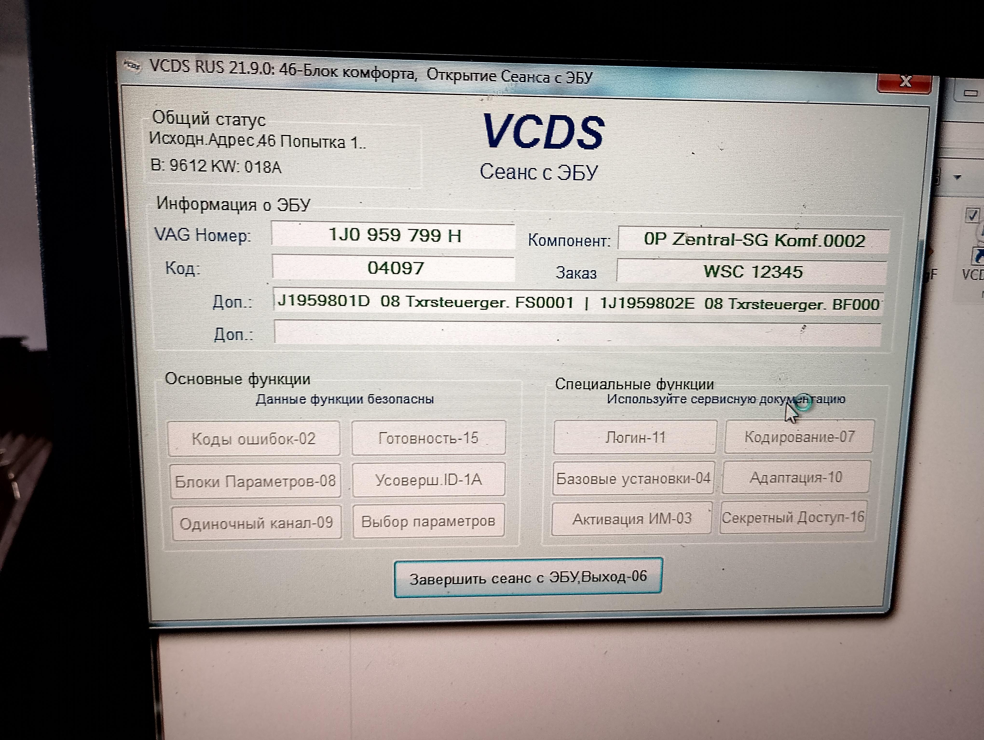

dmnny 0 Опубликовано 12 мая Автор Поделиться Опубликовано 12 мая В 11.05.2026 в 09:05, M.Dim сказал: Лучше номер блока,да и там не с сложно, подключить диагностику посмотреть номер забить в Гугл и найти из море информации то что вам нужно... Вот номер блока, но в интернете я уже глянул. Он поддерживает функцию доводчиков стёклоподъемников Ссылка на комментарий Поделиться на другие сайты Поделиться

palik 44 Опубликовано 12 мая Поделиться Опубликовано 12 мая 2 часа назад, dmnny сказал: Вот номер блока, но в интернете я уже глянул. Он поддерживает функцию доводчиков стёклоподъемников А это точно блок от passata b5? Судя по 1j0 это гольф4 55 минут назад, Malina сказал: Как видит блок комфорта наличие ключа в замке зажигания? Может просто открыть схему и посмотреть,вместо того, чтобы умничать? По 3-му Пинк блока комфорта Сейчас окажется,что чел менял магнитолу,и скрутил вместе провода на магнитоле,чтобы работала без зажигания... Ссылка на комментарий Поделиться на другие сайты Поделиться

M.Dim 14 Опубликовано 12 мая Поделиться Опубликовано 12 мая 5 часов назад, dmnny сказал: Вот номер блока, но в интернете я уже глянул То что в интернете глянули это хорошо,а как там дела с задней дверью которая не закрывается, нужно сделать чтобы все работало и да как уже писали что там с S контактом?... Ссылка на комментарий Поделиться на другие сайты Поделиться
dmnny 0 Опубликовано 13 мая Автор Поделиться Опубликовано 13 мая 7 часов назад, M.Dim сказал: То что в интернете глянули это хорошо,а как там дела с задней дверью которая не закрывается, нужно сделать чтобы все работало и да как уже писали что там с S контактом?... Магнитолу тоже гляну, ведь она без зажигания включается. А заднюю правую дверь в параметрах видит постоянно закрытую, при чем из трёх концевых выключателей, ни один не работает. Замок уже заказали. Проводка целая, через контрольную лампочку шунтировал цепь концевых выключателей, параметры в сканере менялись Ссылка на комментарий Поделиться на другие сайты Поделиться
