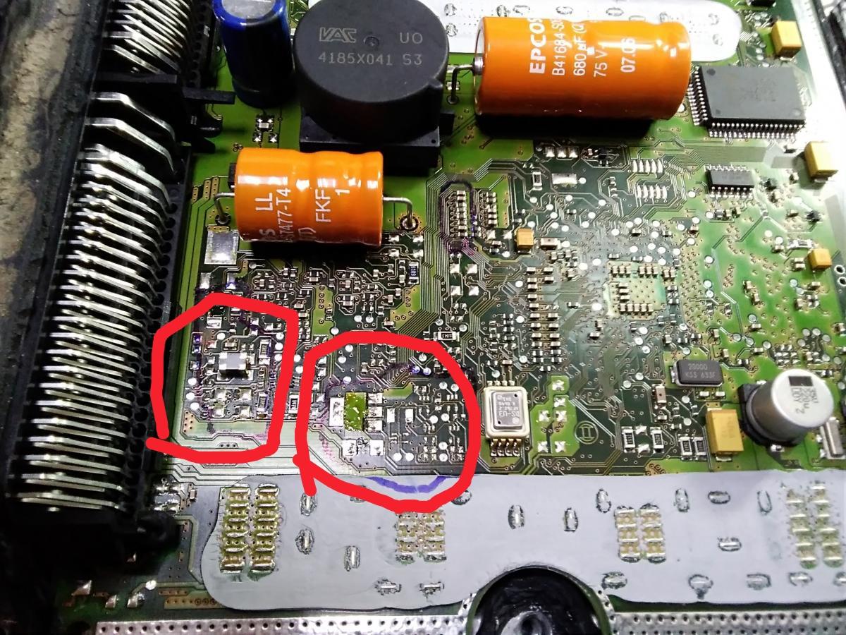

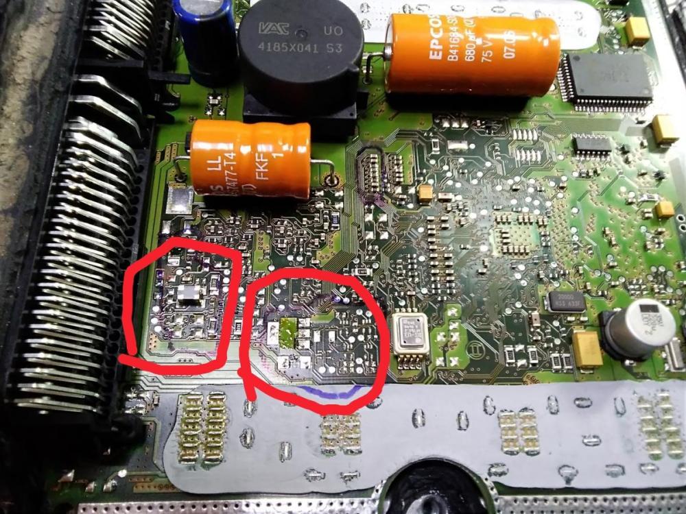

RAZOR85 564 Опубликовано 16 апреля Поделиться Опубликовано 16 апреля Пока только один вопрос, в ЭБУ эти элементы у Вас присутствуют? Ссылка на комментарий Поделиться на другие сайты Поделиться

mrandyflame 1 Опубликовано 17 апреля Автор Поделиться Опубликовано 17 апреля 8 часов назад, RAZOR85 сказал: Пока только один вопрос, в ЭБУ эти элементы у Вас присутствуют? Да присутствуют, я полную историю не знаю, Но мне теперь кажется что это переделанные мозги с туарега, лишь только там это встречается, следы пайки есть, может где то что то перепутали и поставили не туда 8 часов назад, Roman St сказал: Ну тестером вызвонить.. зная пин который отвечает за реле не так уж и сложно... Ну и глупый вопрос: статус коробки (prnd) и педали тормоза в порядке? Да все в порядке Кто занимался переделкой мозгов с туарега, просто элементы пересаживают и меняют перемычки на сопротивление и все работает Ссылка на комментарий Поделиться на другие сайты Поделиться

RAZOR85 564 Опубликовано 17 апреля Поделиться Опубликовано 17 апреля Моё фото выше это ЭБУ от ауди, если Вы говорите что у вас элементы есть, скорей всего их выпаивали и вернули обратно. Ссылка на комментарий Поделиться на другие сайты Поделиться
mrandyflame 1 Опубликовано 17 апреля Автор Поделиться Опубликовано 17 апреля 30 минут назад, RAZOR85 сказал: Моё фото выше это ЭБУ от ауди, если Вы говорите что у вас элементы есть, скорей всего их выпаивали и вернули обратно. Пока тут у меня есть вопросы Ссылка на комментарий Поделиться на другие сайты Поделиться
RAZOR85 564 Опубликовано 17 апреля Поделиться Опубликовано 17 апреля Этой части фото в плохом качестве тоже, но элементы и их тип все сходится, только здесь у меня просто перемычка. Ссылка на комментарий Поделиться на другие сайты Поделиться
omdm 278 Опубликовано 17 апреля Поделиться Опубликовано 17 апреля 4 часа назад, mrandyflame сказал: Все уже вызвонил, остался вопрос в правильности установки тех или иных элементов Другими словами вы сомневаетесь на ту ли ногу драйвера приходит управление реле стартера? Была похожая хрень на хундае. Решилась оригинальной прошивкой блока, куда впихнули фулл от того, который изначально стоял. Ну, типа, иммобилайзер прописали таким образом. Вам даже принципиальная схема блока не поможет, потому как вы не знаете какой блок должен изначально стоять. 3 часа назад, mrandyflame сказал: Пока тут у меня есть вопросы И чем вам кондёры не нравятся, тем более, что их некуда переставить? Если эти входы программно не предусмотрены, то вообще похрен какие стоят. Программно этих входов нет и сигналы с них не обрабатываются. Ссылка на комментарий Поделиться на другие сайты Поделиться

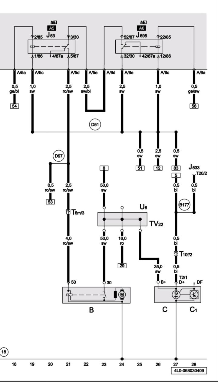

audimen4 3 Опубликовано 17 апреля Поделиться Опубликовано 17 апреля а вы предохранители проверяли? Ссылка на комментарий Поделиться на другие сайты Поделиться
a_electric 255 Опубликовано 17 апреля Поделиться Опубликовано 17 апреля Если внимательно прочитать первый пост и глянуть на схему во втором, то вопрос по предохранам пропадёт сам собой. Ссылка на комментарий Поделиться на другие сайты Поделиться
omdm 278 Опубликовано 17 апреля Поделиться Опубликовано 17 апреля 7 минут назад, a_electric сказал: Если внимательно прочитать первый пост и глянуть на схему во втором, то вопрос по предохранам пропадёт сам собой. И на какой предохранитель по вышеприведённой схеме приходит плюс на педаль тормоза? Ссылка на комментарий Поделиться на другие сайты Поделиться
a_electric 255 Опубликовано 17 апреля Поделиться Опубликовано 17 апреля Я за обмотки реле, то что они запитаны. Ошибки то по реле. Ссылка на комментарий Поделиться на другие сайты Поделиться
