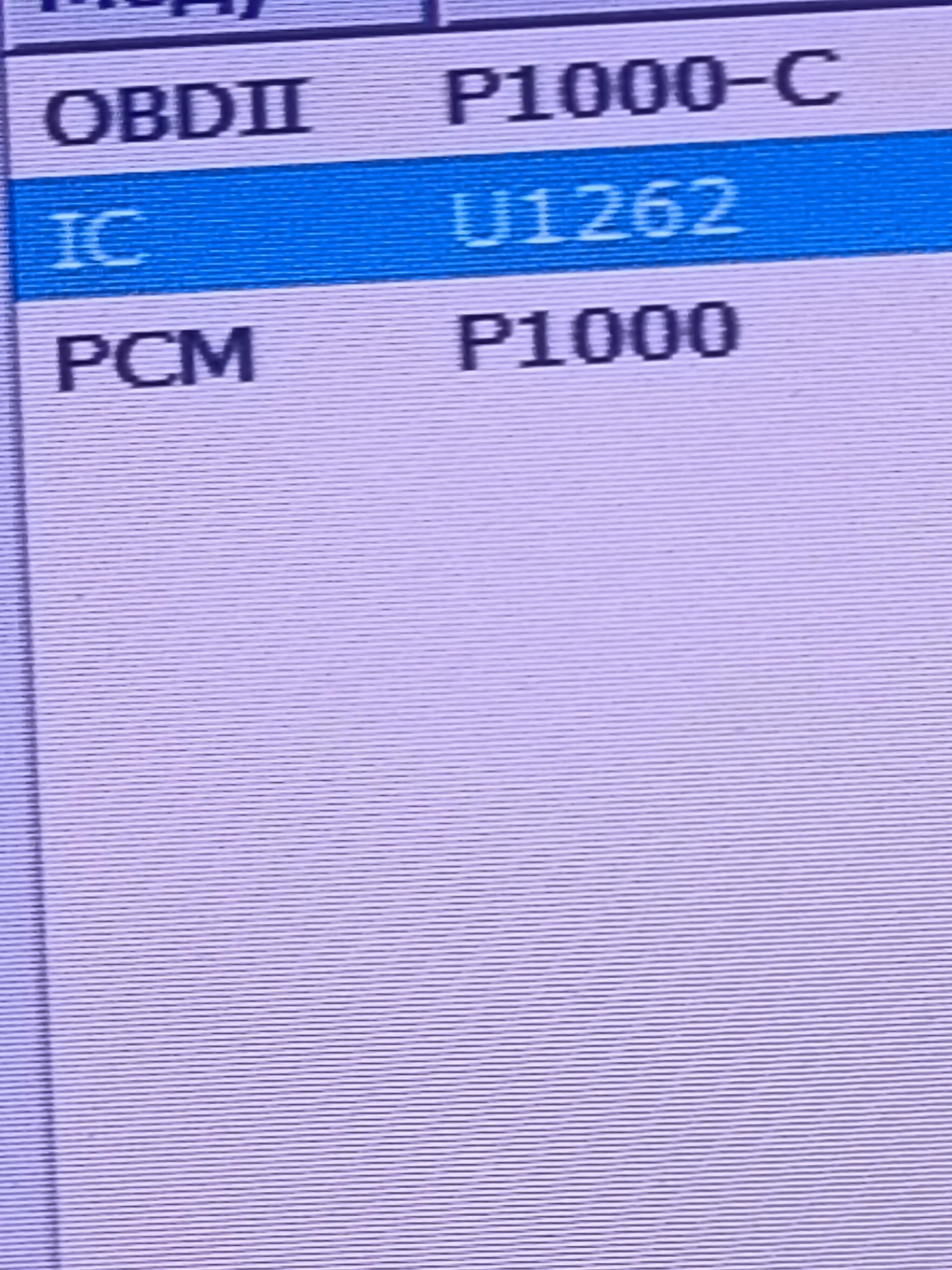

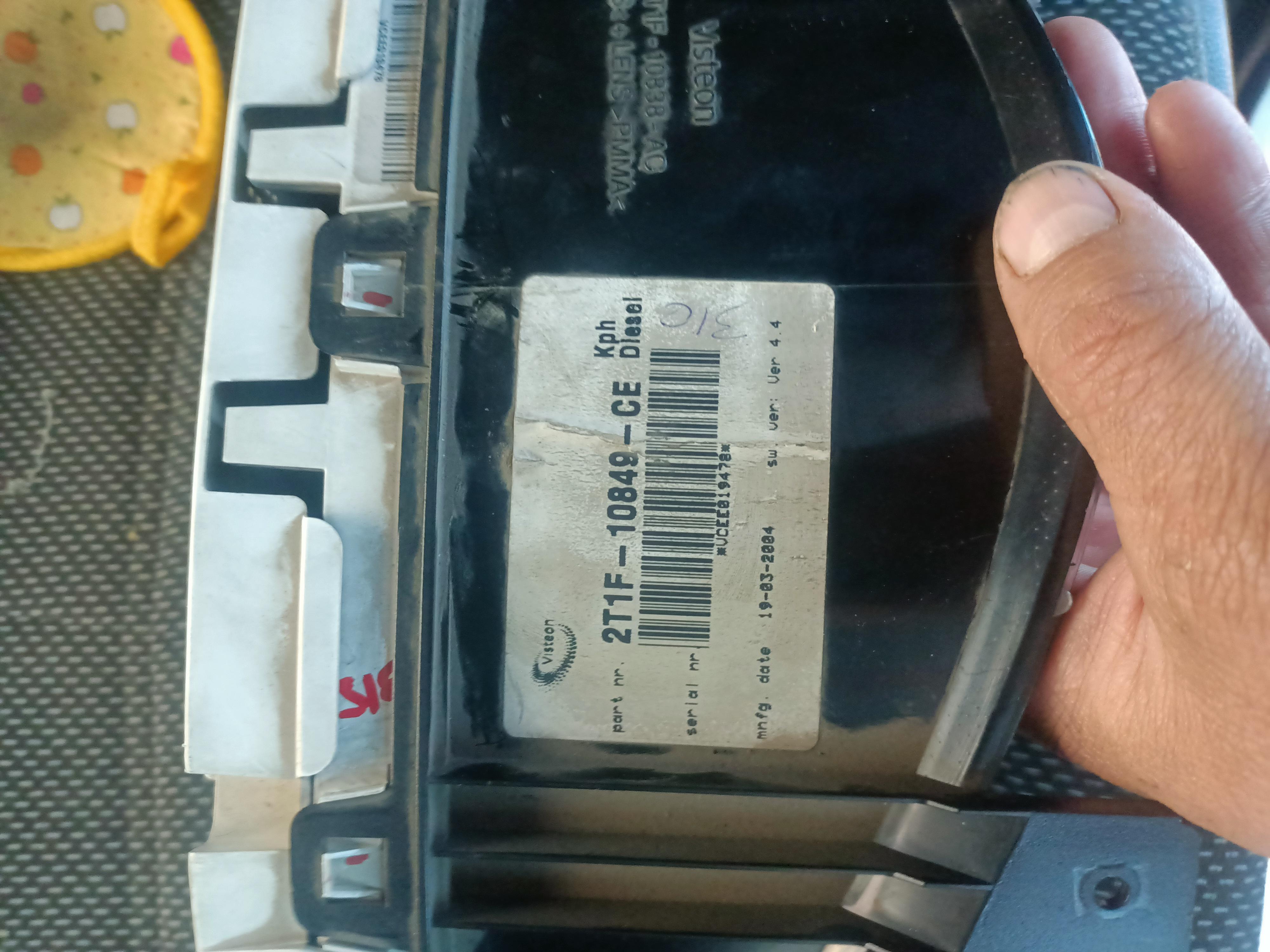

торев 33 Опубликовано 26 марта Поделиться Опубликовано 26 марта Ситуація така я зняв приборнуй панель там дві фішки Біва фішка пітанія і коли я підключаю появляється помилка u1262 Фішку відключаю помилки нема що робити Ссылка на комментарий Поделиться на другие сайты Поделиться

hatabbich 69 Опубликовано 28 марта Поделиться Опубликовано 28 марта Код несправності DTC U1262 на автомобілях Ford вказує на несправність шини зв'язку SCP (стандартний корпоративний протокол), що зазвичай означає збій зв'язку між комбінацією приладів (модулем PATS) та модулем керування силовим агрегатом (PCM). Поширені причини включають пошкодження джгута проводів, нещільно закріплені роз'єми або несправні комбінації приладів, що часто призводить до неможливості запуску, нестабільних показників датчиків або проблем з індикатором протиугінної системи. Ссылка на комментарий Поделиться на другие сайты Поделиться

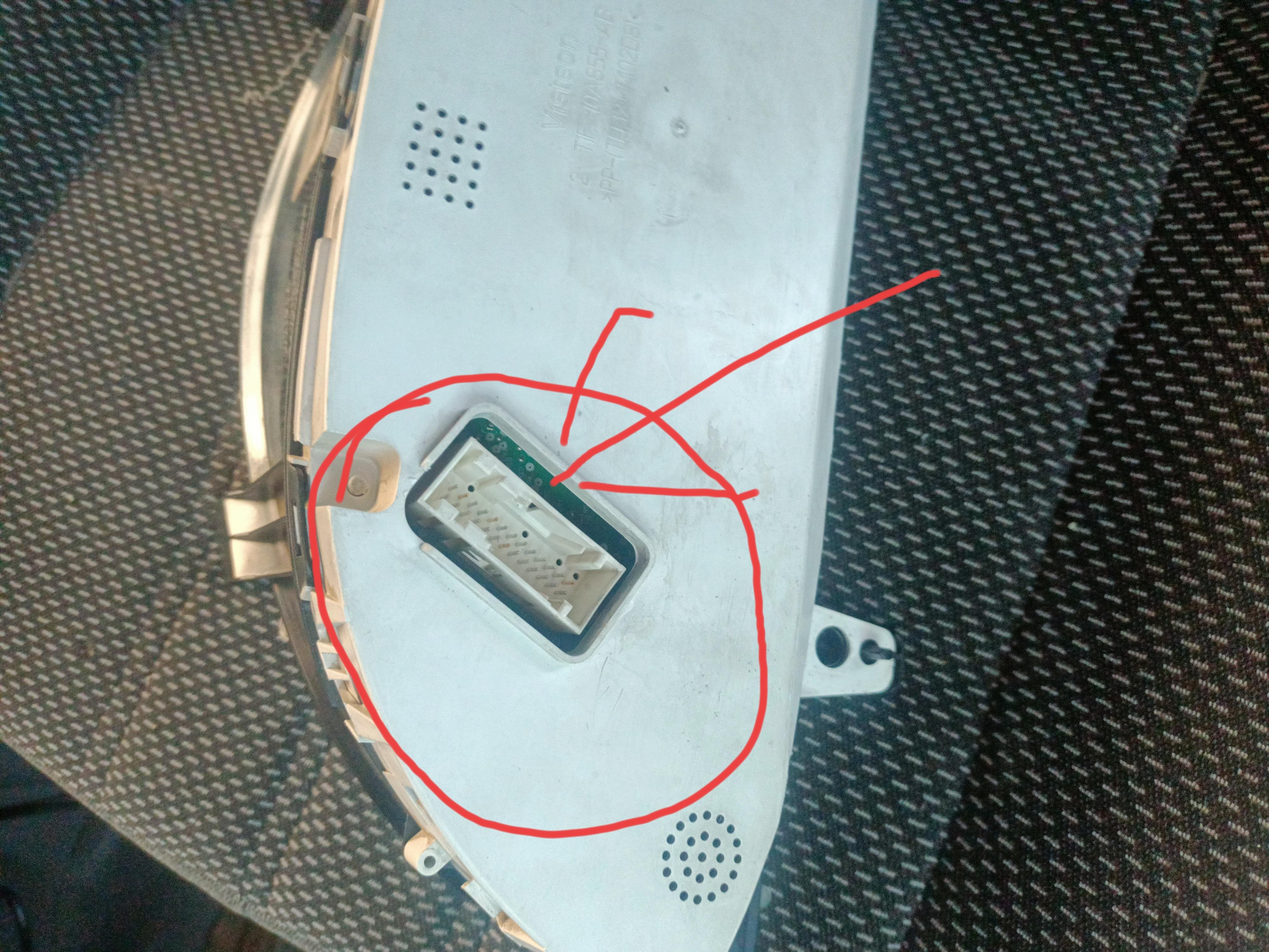

торев 33 Опубликовано 30 марта Автор Поделиться Опубликовано 30 марта 2 минуты назад, alexandr81 сказал: Так нахрена тогда тут ср@ть, если от Гугла больше пользы. Или не с кем потрындеть Гугл неправду говорит В 26.03.2026 в 12:34, garric сказал: Ви праві, це дуже складний випадок. Зверніться за допомогою на https://mhhauto.com Приблизно думаю що емулятор сигнал дає по к лінії неправильний хотя ти не був в моїх постах раньше В 26.03.2026 в 12:22, alexandr81 сказал: Блин. Мужик, тут люди знают. Просто уже достал всех, в интернете по твоим вопросам куча ответов, только научись их фильтровать То тоді скажи який купити ємулятор Хочу цей замінити Ссылка на комментарий Поделиться на другие сайты Поделиться
M.Dim 14 Опубликовано 30 марта Поделиться Опубликовано 30 марта 2 часа назад, торев сказал: Хочу цей замінити Чето мне кажется это на подмотку спидометра больше смахивает... Ссылка на комментарий Поделиться на другие сайты Поделиться
торев 33 Опубликовано 30 марта Автор Поделиться Опубликовано 30 марта 10 минут назад, M.Dim сказал: Чето мне кажется это на подмотку спидометра больше смахивает... Ця херня стоїть на фішці блоку безпеки Виход на к лінію Ссылка на комментарий Поделиться на другие сайты Поделиться
