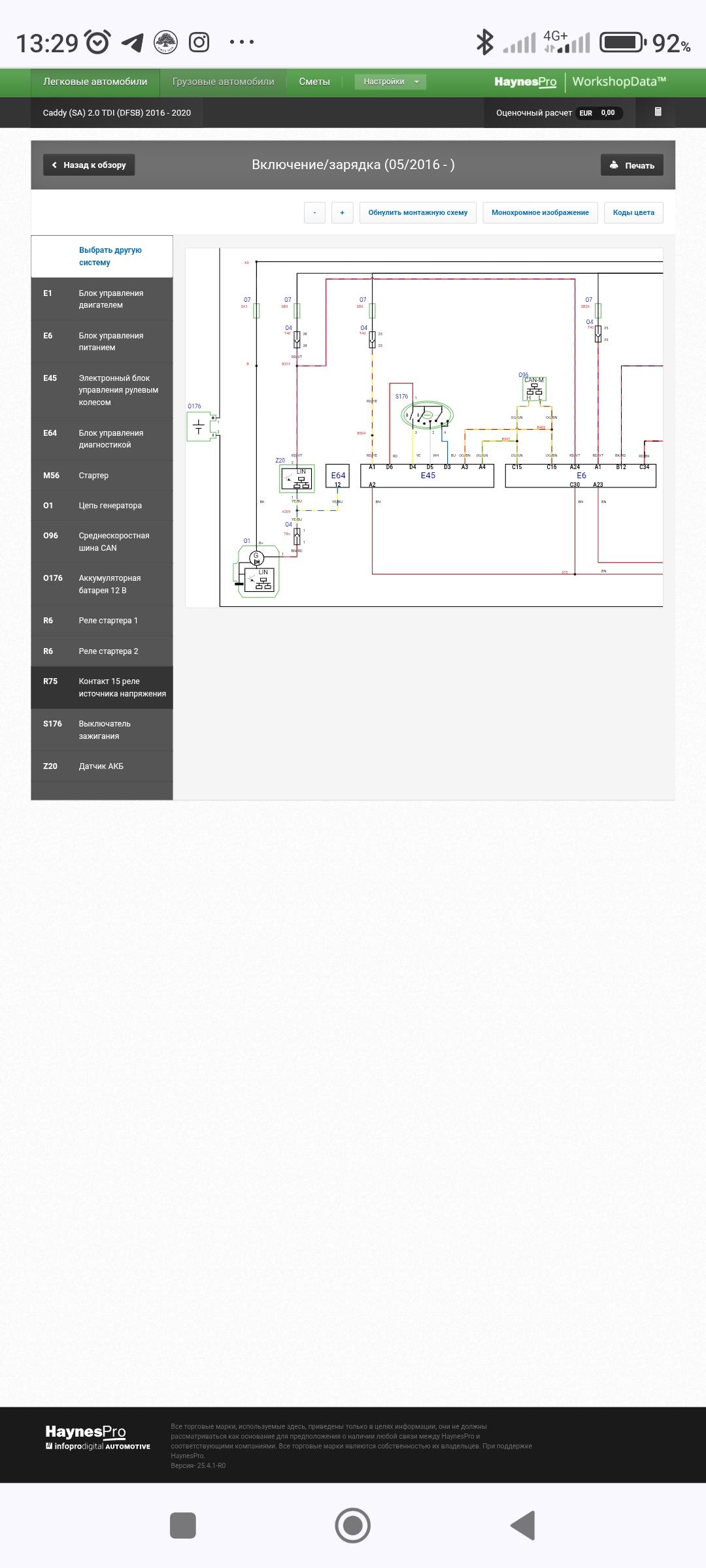

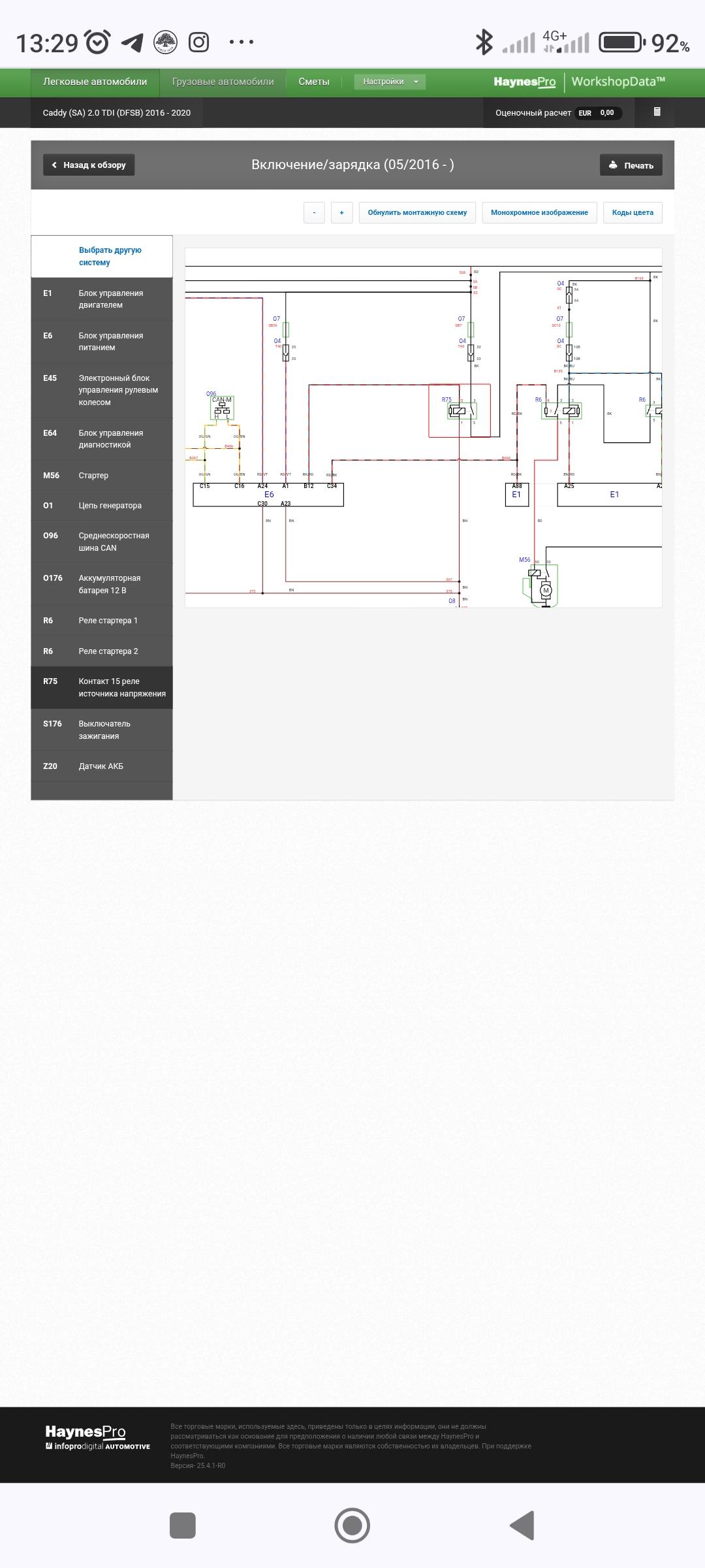

Vitld 43 Опубликовано 6 марта Поделиться Опубликовано 6 марта Dimansky 1 Ссылка на комментарий Поделиться на другие сайты Поделиться
Malina 627 Опубликовано 6 марта Поделиться Опубликовано 6 марта 1 час назад, Dimansky сказал: При отключении управляющего ничего не меняется Что-то упускаете из виду. На генератор приходит всего два провода - силовой плюс и управляющий. Как может генератор влиять на зажигание? По силовому явно не будет влиять. Могут быть утечки, но не включение зажигания. Теоретически только, если пробит управляющий выход на плюс. Тогда через цепи БЦМа может плюс попадать на цепи зажигания. Это чисто теоретически и маловероятно. Но в таком случае должно помочь как отключение силового плюса, так и отключение управляющего провода. Если эта ситуация не постоянная, то может всё-таки в моторном жгуте потерта изоляция и коротит на силовой плюс какая-то цепь моторного? SERGEI 32 и Dimansky 1 1 Ссылка на комментарий Поделиться на другие сайты Поделиться
Dimansky 24 Опубликовано 6 марта Автор Поделиться Опубликовано 6 марта 21 минуту назад, Malina сказал: Что-то упускаете из виду. На генератор приходит всего два провода - силовой плюс и управляющий. Как может генератор влиять на зажигание? По силовому явно не будет влиять. Могут быть утечки, но не включение зажигания. Теоретически только, если пробит управляющий выход на плюс. Тогда через цепи БЦМа может плюс попадать на цепи зажигания. Это чисто теоретически и маловероятно. Но в таком случае должно помочь как отключение силового плюса, так и отключение управляющего провода. Если эта ситуация не постоянная, то может всё-таки в моторном жгуте потерта изоляция и коротит на силовой плюс какая-то цепь моторного? Сам в ступоре, проблема плавающая, но только при отключении провода силового в 100% случаях зсжигание выключается. Мистика 42 минуты назад, Vitld сказал: Спасибо, workshopdata имеется) Ссылка на комментарий Поделиться на другие сайты Поделиться
