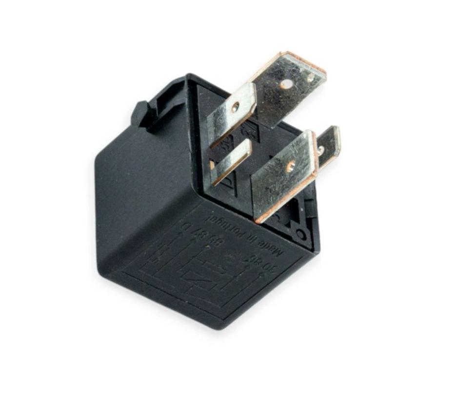

Было такое на шкоде. Реле родное которое с доп. контактом маленьким, в под капотном блоке. В нем диод пробило и зажигание не выключалось. Проверте реле.
Под капотом только одно главное реле обычное 4-х контактное
Ну на шкоде там стояло... у вас может в другом месте. Вот такого плана
Поищите мож в другом месте стоит. На вот этот узкий контакт пробивает диод внутри реле.
