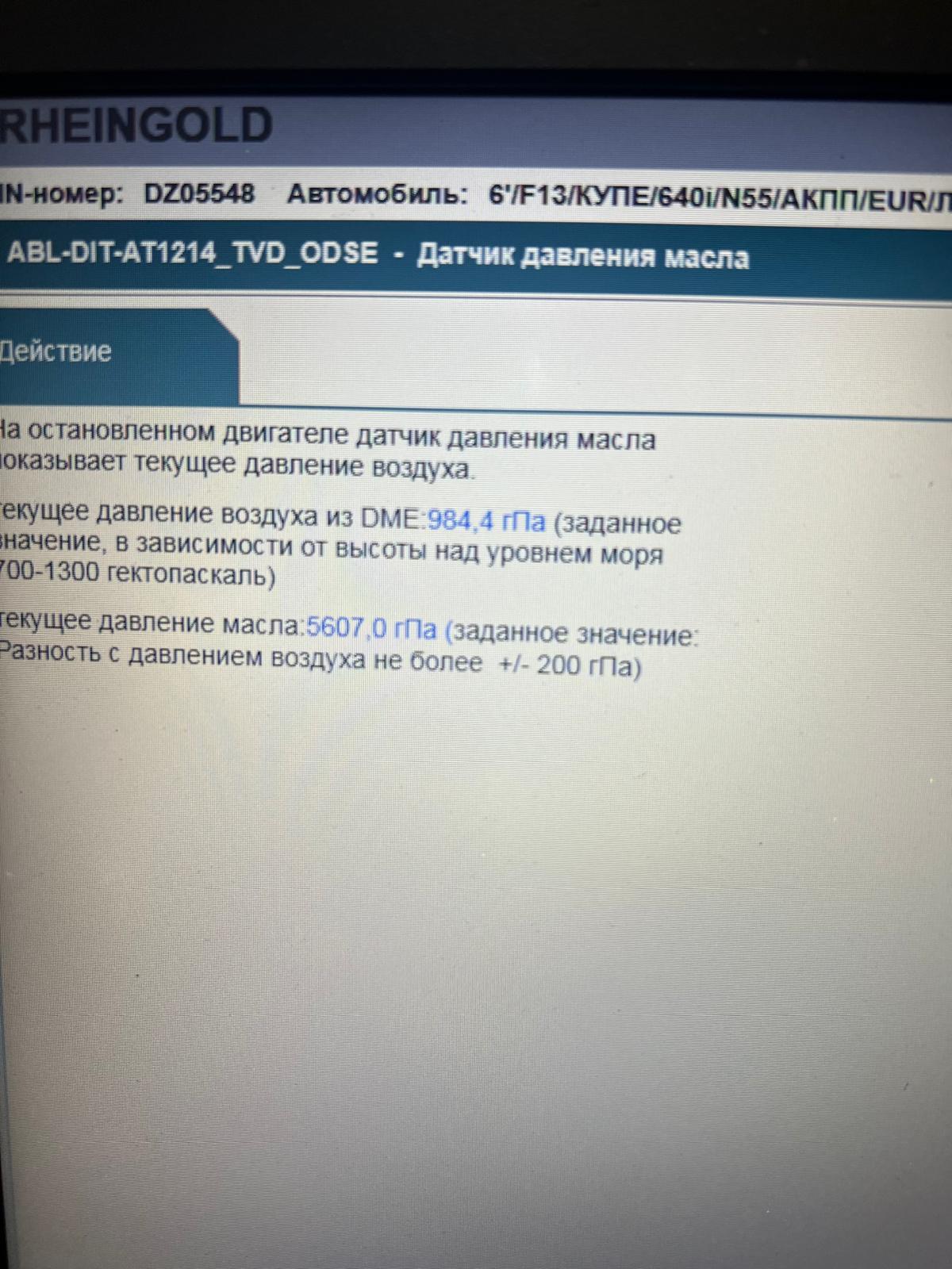

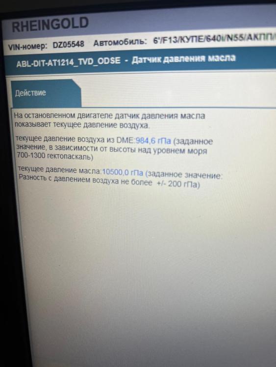

Schulz 0 Опубликовано 25 января Поделиться Опубликовано 25 января Привет. Пните в нужную сторону. N55 в ISTA ошибка неправдоподобное давление масла до пуска. На незаведенном моторе при подключеной на датчик фишке всегда показывает 5 бар давление масла. Снять поставить фишку цифры рандомно меняются но никогда не приближаются к реальным цифрам атмосферного давления. Провода до блока звонятся без вопросов. Датчика два новых подкидывал. На пинах питания датчика пока фишка не вставлена в датчик 4.95вольт как только втыкаешь в датчик просаживается до 0.1в. Примерно 30 секунд после запуска появляются ошибки по вальвотронику и лямбдам, не факт что эти события связаны между собой. Ошибки по давлению масла не трутся, остальные трутся и появляются не сразу после запуска. xip007 1 Ссылка на комментарий Поделиться на другие сайты Поделиться

Schulz 0 Опубликовано 25 января Автор Поделиться Опубликовано 25 января Блин не помню номер ошибки, завтра с утра скину. Но иста делает тест сравнения с атмосферой и думаю правильно трактую. 6 минут назад, санек772 сказал: На сигнальном проводе ,без датчика,что показывает?Если около нуля-либо провод коротит на массу,либо проблема с ЭБУ. не готов ответить но на массу звонил все провода, звонится только масса Ссылка на комментарий Поделиться на другие сайты Поделиться

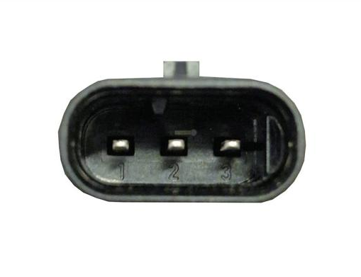

Roman St 193 Опубликовано 25 января Поделиться Опубликовано 25 января Наблюдая за реальными данными датчика... шевелите проводку и пины в разьемах, снимайте разъёмы где есть 5 вольт. Проверте пины в разьемах на разжатие. Ну и пред история какова? 4 часа назад, Schulz сказал: Провода до блока звонятся без вопросов Пины не перепутаны? Сходятся со схемой? Ссылка на комментарий Поделиться на другие сайты Поделиться

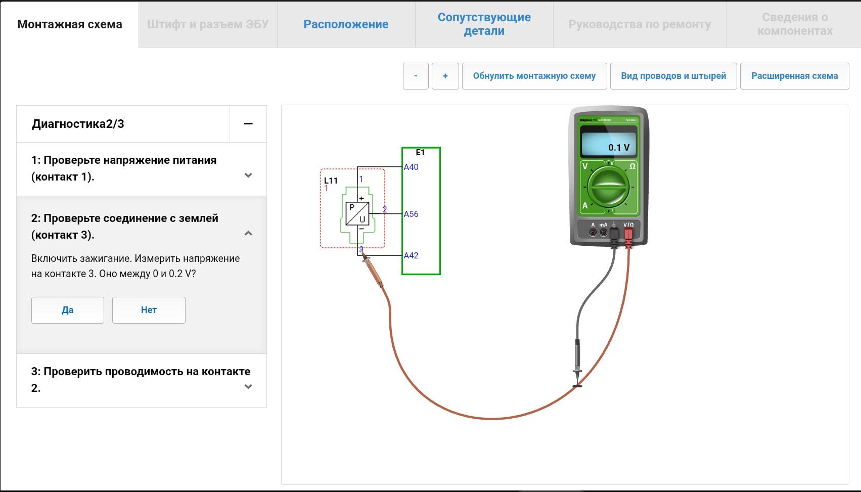

Schulz 0 Опубликовано 25 января Автор Поделиться Опубликовано 25 января 2 минуты назад, Malina сказал: Если все ИМЕННО ТАК, то вывод однозначный - проблема в ЭБУ. Не могу найти что еще висит на именно этой 5v шине. Это поможет в диагностике. Ссылка на комментарий Поделиться на другие сайты Поделиться
Roman St 193 Опубликовано 25 января Поделиться Опубликовано 25 января 4 минуты назад, Schulz сказал: Не могу найти что еще висит на именно этой 5v шине. Это поможет в диагностике. Отключайте все что 5в. 5 часов назад, Schulz сказал: появляются ошибки по вальвотронику Ну вот например... вполне может быть Ссылка на комментарий Поделиться на другие сайты Поделиться
Malina 630 Опубликовано 25 января Поделиться Опубликовано 25 января Имеете в виду, что ЭБУ тянет впритык несколько датчиков и подключение ещё одного уже критично? Тогда бы и на остальных датчиках падало питание и по ним были бы ошибки. Подключите датчик от источника 5В и замерьте потребляемый ток. Можно прозвонить пин питания этого датчика давления на другие пины ЭБУ и по схеме посмотреть что туда подключено. Ссылка на комментарий Поделиться на другие сайты Поделиться
stas_amp 60 Опубликовано 25 января Поделиться Опубликовано 25 января Если уже проверять ЭБУ, держит ли ток, то я бы, нагрузил 5 вольт на разъёме самого датчика, резистором в 75 - 150 Ом. Тем самым имитируем нагрузку в 70 - 30 мА, чего достаточно. И еще, создайте с двух резисторов делитель, 510 + 510 Ом, со средней точкой. Получите 2,5 вольта, их и подайте на сигнальный провод, что идет на ЭБУ. А сканером смотрите, какое давление увидит блок. Сразу миллион вопросов отпадет + сэкономит время. Shapdiagnostics и Schulz 1 1 Ссылка на комментарий Поделиться на другие сайты Поделиться
Roman St 193 Опубликовано 25 января Поделиться Опубликовано 25 января 25 минут назад, Schulz сказал: Не могу найти что еще висит на именно этой 5v шине Разъёмы блока снимите и прозвоните 5в датчика на какие пины еще звонятся... по схеме Печать-25.01.2026-214057.rarопределите с кем общее питание. Schulz 1 Ссылка на комментарий Поделиться на другие сайты Поделиться
Schulz 0 Опубликовано 25 января Автор Поделиться Опубликовано 25 января 1 минуту назад, Roman St сказал: Разъёмы блока снимите и прозвоните 5в датчика на какие пины еще звонятся... по схеме Печать-25.01.2026-214057.rarопределите с кем общее питание. Супер, спасибо, Иста схему кусочками дает. 5 минут назад, Roman St сказал: Разъёмы блока снимите и прозвоните 5в датчика на какие пины еще звонятся... по схеме Печать-25.01.2026-214057.rarопределите с кем общее питание. Нет картинки где обозначены колодки A-F? BMW по другому их называет. Ссылка на комментарий Поделиться на другие сайты Поделиться
Roman St 193 Опубликовано 25 января Поделиться Опубликовано 25 января 7 минут назад, Schulz сказал: Нет картинки где обозначены колодки A-F? BMW по другому их называет. Есть Печать-25.01.2026-215712.rar Проверяйте не только 5в. Не забывайте про минус (массу) датчика. Тоже вызванивайте. Schulz 1 Ссылка на комментарий Поделиться на другие сайты Поделиться

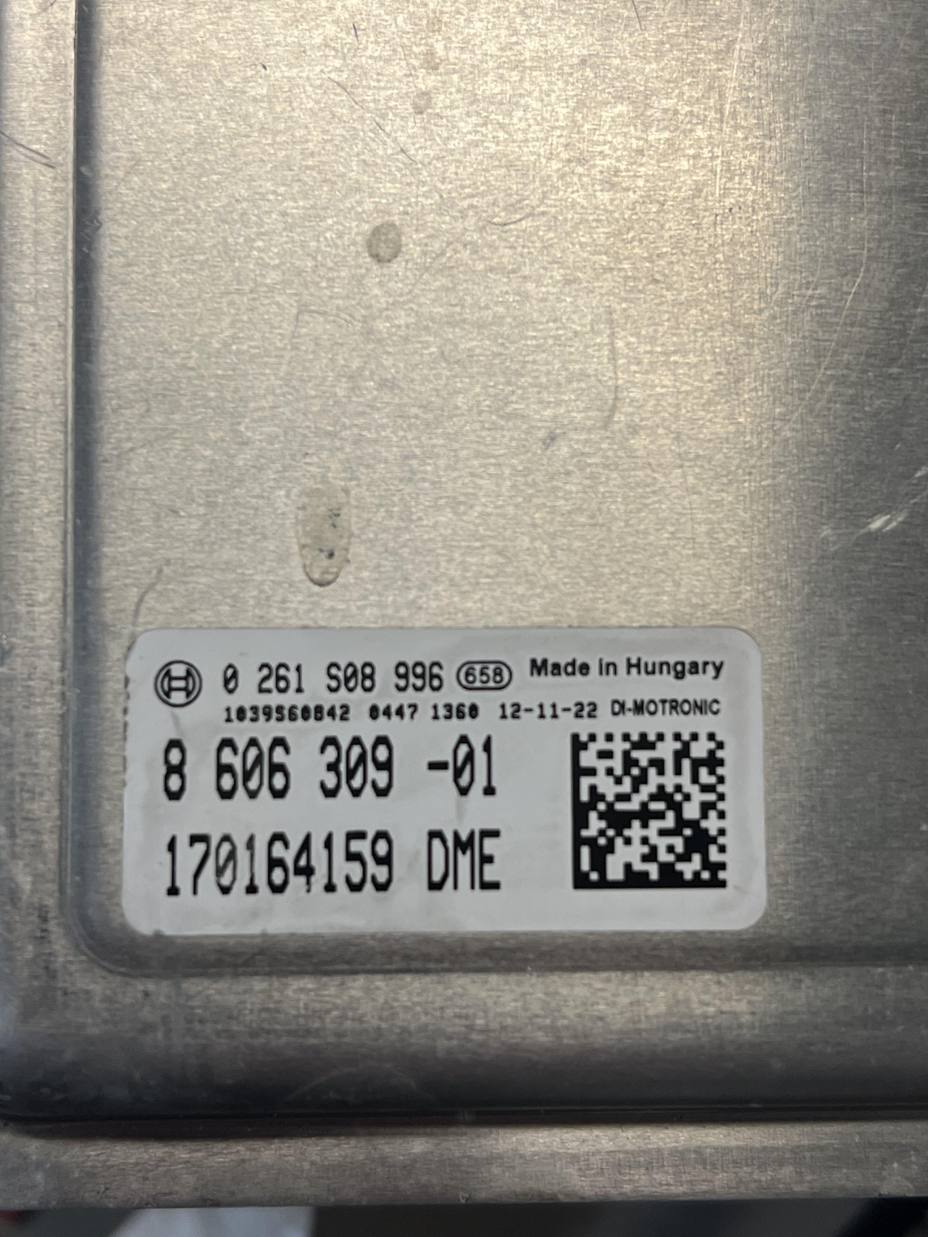

Shapdiagnostics 112 Опубликовано 27 января Поделиться Опубликовано 27 января Не понимаю зачем ему питание датчика прозванивать 5в. Если по словам датчик подтягивает сигнальный провод к 0,1в. Вин код авто неплохо бы топикастеру выложит для начала и фото с шильдом от блока управления. Если по умолчанию без датчика на его разъеме Питание, сигнал и масса не перепутаны местами, тогда или датчик не с этого блока или это вобще не тот разьем. Механы часто умудряются фишки перепутать. Ссылка на комментарий Поделиться на другие сайты Поделиться
Schulz 0 Опубликовано 27 января Автор Поделиться Опубликовано 27 января WBALW31000DZ05548 Датчик от этого авто. Под замену куплен тоже верный оригинальный. Распиновка проверена несколько раз. Перепутать фишку невозможно да и звонится на соответствующие пины в DME 7 часов назад, Shapdiagnostics сказал: Не понимаю зачем ему питание датчика прозванивать 5в. Если по словам датчик подтягивает сигнальный провод к 0,1в. Вин код авто неплохо бы топикастеру выложит для начала и фото с шильдом от блока управления. Если по умолчанию без датчика на его разъеме Питание, сигнал и масса не перепутаны местами, тогда или датчик не с этого блока или это вобще не тот разьем. Механы часто умудряются фишки перепутать. Не сигнальный подтягивает к 0.1в а питание просаживается до 0.1в Ссылка на комментарий Поделиться на другие сайты Поделиться
Roman St 193 Опубликовано 27 января Поделиться Опубликовано 27 января Какой пин проседает? Ссылка на комментарий Поделиться на другие сайты Поделиться
