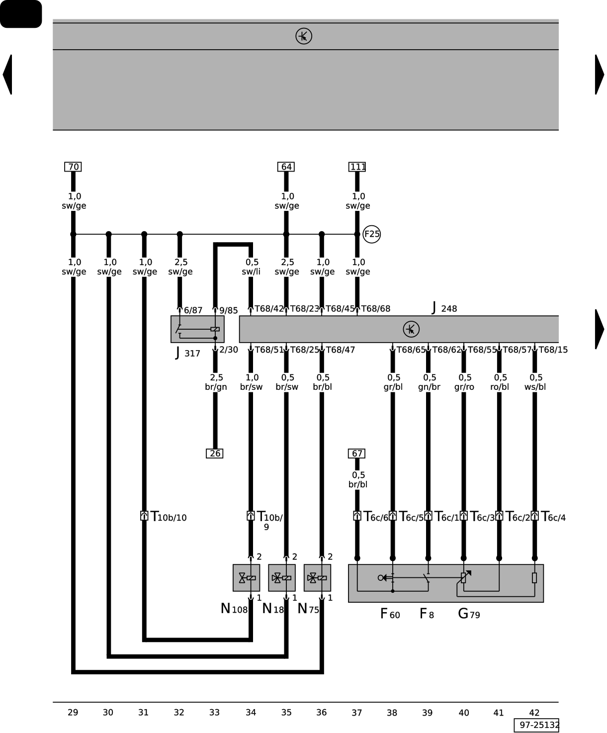

texnik95 12 Опубликовано 3 января Поделиться Опубликовано 3 января Всем привет. беда с наддувом. неадекватное выходное напряжение на клапане турбины. на холостых есть напряжение. когда пытаешься газовать, напряжение уменьшается. плюс к тому, если плавно увеличивать обороты напряжение плавно уменьшается. т е не как обычно, если необходим наддув, напряжение на клапане увеличивается, не зависимо от оборотов, а от нагрузки на мотор и на запрос на давление. т е он сам себе поднимает с эбу давление, а потом ругается на передув. шкалит аж до 2.5 бар. обороты держишь на месте, напряжение не меняется на клапане. менялось всё. и мозги и дмрв и клапана и актуаторы. патрубки в норме. снимаю разьём с клапана, турбина не дует. одеваю, шток попёр открывать турбину. даже на холостых. что за ерунда??? инфы в нете нету.. хотя у человека видимо такая же беда.. drive2.ru/c/669141612139400316/ RAZOR85 1 Ссылка на комментарий Поделиться на другие сайты Поделиться

Razvedka 180 Опубликовано 3 января Поделиться Опубликовано 3 января на клапане турбины N75 нет изменения напряжения, там ШИМ регулировка, что вы там измеряли и чем? Ссылка на комментарий Поделиться на другие сайты Поделиться
texnik95 12 Опубликовано 3 января Автор Поделиться Опубликовано 3 января так я просто лампочку туда повесил и всё. смотрю напругу... RAZOR85 1 Ссылка на комментарий Поделиться на другие сайты Поделиться
Решение Razvedka 180 Опубликовано 3 января Решение Поделиться Опубликовано 3 января Чтобы увидеть решение, войдите или зарегистрируйтесь! Ссылка на комментарий Поделиться на другие сайты Поделиться
texnik95 12 Опубликовано 3 января Автор Поделиться Опубликовано 3 января 37 минут назад, Razvedka сказал: наберите в гугле ШИМ управление и разберитесь я знаю что это такое! я занимаюсь микроконтроллерами в том числе! как это объясните?? VIDEO0231.mp4 VIDEO0232.mp4 VIDEO0234.mp4 1 час назад, Razvedka сказал: на клапане турбины N75 нет изменения напряжения, там ШИМ регулировка, что вы там измеряли и чем? какая разница чем мерить?? важен принцип. почему всё наоборот?? лампочка параллельно клапану. ошибок нет. подкинул другие мозги. там видимо дмрв отшит. заданное 850г стоит и не меняется . на родных увеличивается запрос при увеличении газа. RAZOR85 1 Ссылка на комментарий Поделиться на другие сайты Поделиться

texnik95 12 Опубликовано 4 января Автор Поделиться Опубликовано 4 января да яж писал. всё проверил. трубки, клапан, актуатор- всё новое. кроме турбины. шток легко ходит. старый актуатор тупо сгнил и развалился! мозги управляют клапаном неадекватно. видео приложил же! я в городе почти единственный. все ко мне почему то едут.. почему тут так потупому сделано? впервые вижу такое.. сколько с турбинами не имел дело, такого гемора не было.. нужен заряд, напряжение появляется. не нужен, на выходе ноль! а тут хер поймёшь.. RAZOR85 1 Ссылка на комментарий Поделиться на другие сайты Поделиться
lonqlife 2842 Опубликовано 4 января Поделиться Опубликовано 4 января 1 час назад, texnik95 сказал: сегодня весь день регулировал актуатор... турбина дует 2.5 бар по датчику. хотя сейчас раскручивается с 3-х тыс об. и так задушил, а всёровно передув. требует 2.0 бар, дует на максах 2.5.. потому что управление скорее всего отсутствует (сброс). Смотрите скважность N75 в диагностике в ходу, если она падает, и при этом передув, первым делом поменяйте вакуумный преобразователь на заведомо рабочий. Если не помогает. Турбину снимайте. Ссылка на комментарий Поделиться на другие сайты Поделиться
texnik95 12 Опубликовано 4 января Автор Поделиться Опубликовано 4 января да кстати,den5 хватит репутацию отнимать мою! чёрт! придёт день расплаты!!! вижу тут все грамотные, кроме меня. только обсирать некоторые могут. надеюсь с вашими детьми так же будут обходиться! будут обсирать, унижать , а не давать знания! 1 минуту назад, lonqlife сказал: потому что управление скорее всего отсутствует (сброс). Смотрите скважность N75 в диагностике в ходу, если она падает, и при этом передув, первым делом поменяйте вакуумный преобразователь на заведомо рабочий. Если не помогает. Турбину снимайте. я смотрел на ходу. скважность небольшая остаётся. и её видимо хватает чтобы турбину держать приоткрытой. почему в ноль не падает? шток и так зажал донельзя.. если разьём скинуть, на максимальных оборотах 110-1300 миллибар показывает... RAZOR85 и den5 2 Ссылка на комментарий Поделиться на другие сайты Поделиться
