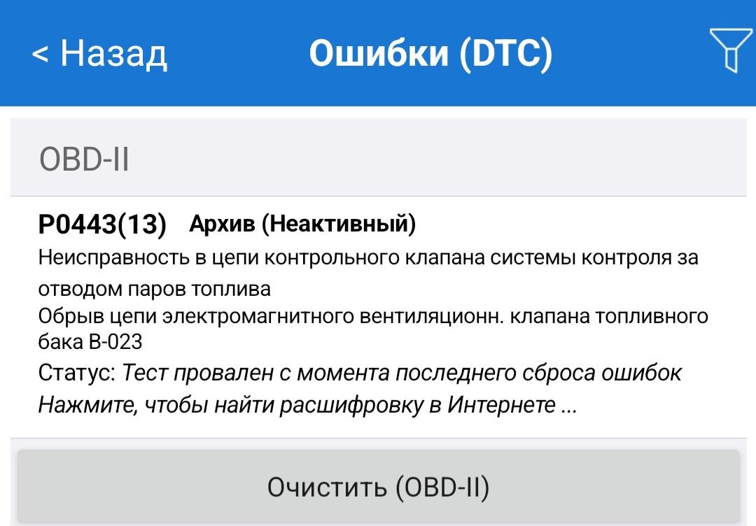

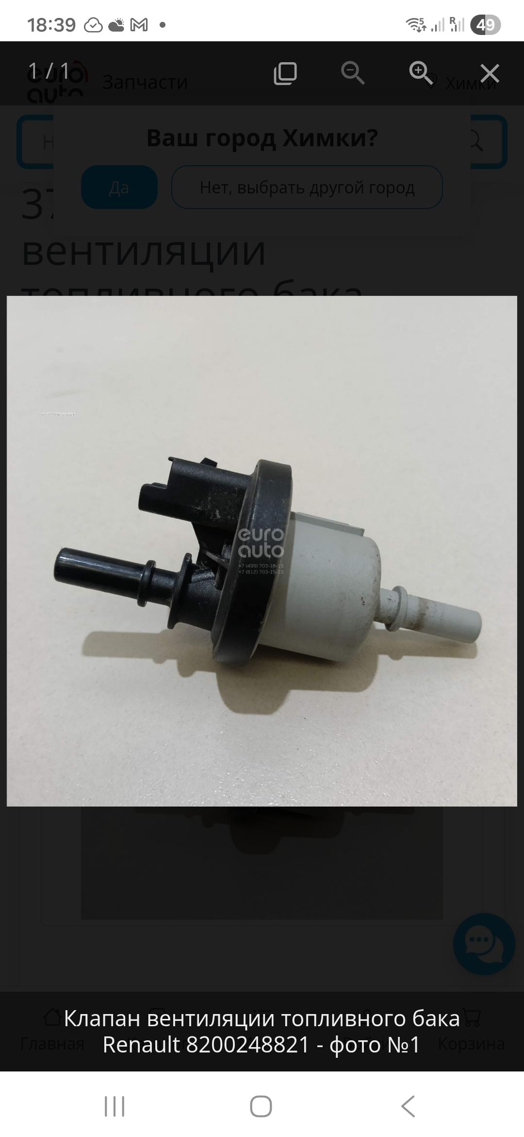

vladimir250424 2 Опубликовано 30 декабря, 2025 Автор Поделиться Опубликовано 30 декабря, 2025 Всем привет продолжение этой темы снял свой клапан проверил работает проверил питание есть но нет минуса кто подскажет где искать причину (только не нападайте) если можно просто объяснить Ссылка на комментарий Поделиться на другие сайты Поделиться
mr_sopit 39 Опубликовано 30 декабря, 2025 Поделиться Опубликовано 30 декабря, 2025 Почитать елмкой ошибки в режиме ОБД это не диагностика. Ссылка на комментарий Поделиться на другие сайты Поделиться
Roman St 192 Опубликовано 30 декабря, 2025 Поделиться Опубликовано 30 декабря, 2025 45 минут назад, vladimir250424 сказал: если можно просто объяснить Проверяйте проводку... под нагрузкой (лампочкой 21ват например) и плюс и минусовой провод, отключив от эбу. Если все цело то проблемма в эбу. Ссылка на комментарий Поделиться на другие сайты Поделиться
vladimir250424 2 Опубликовано 30 декабря, 2025 Автор Поделиться Опубликовано 30 декабря, 2025 Может есть распиновка клапана куда именно приходит минус к блоку управления Ссылка на комментарий Поделиться на другие сайты Поделиться

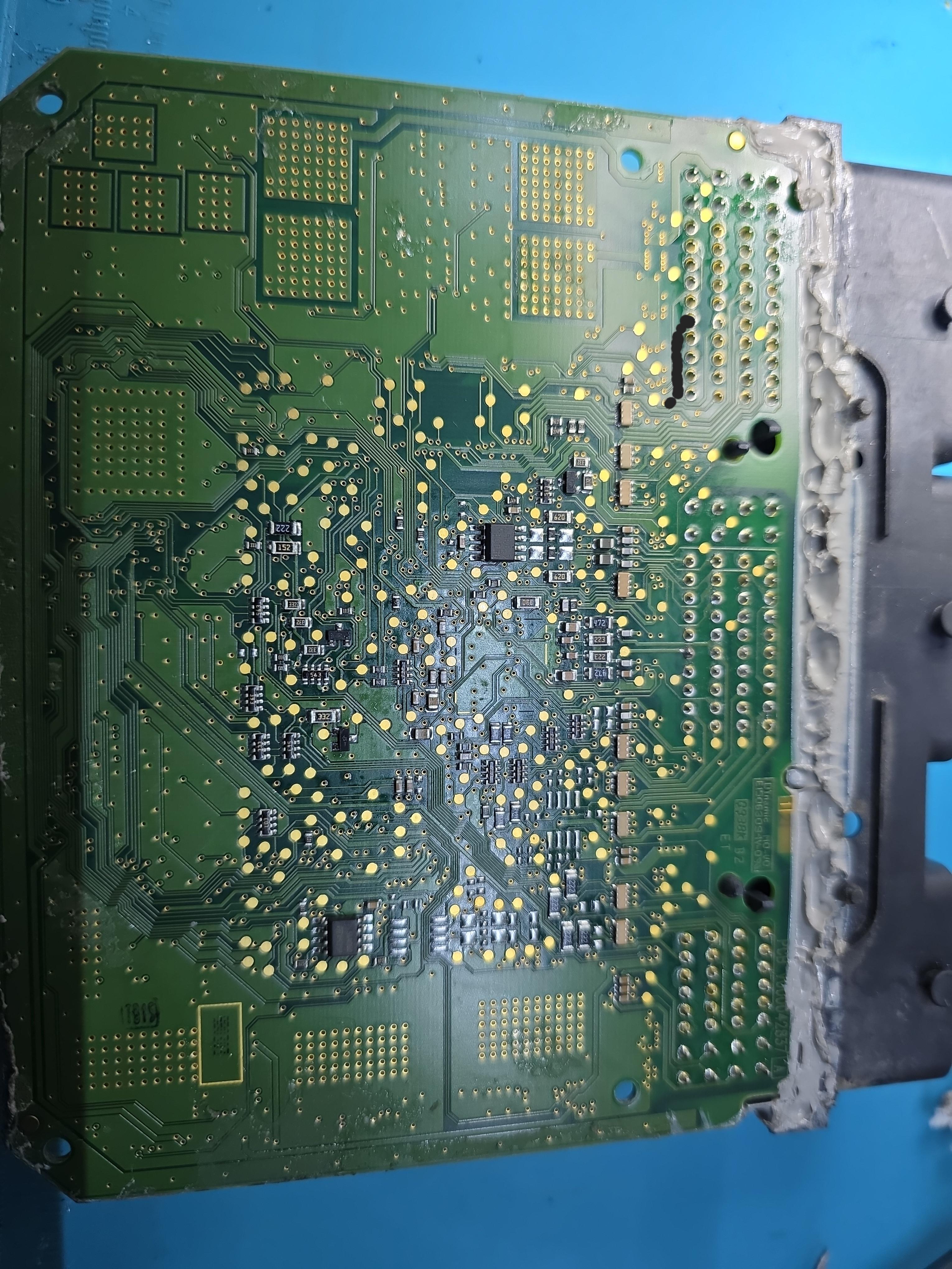

vladimir250424 2 Опубликовано 31 декабря, 2025 Автор Поделиться Опубликовано 31 декабря, 2025 Проверил проводку все целое снял эбу позвонил провод который идёт минус от эбу до клапана все звонится Проверил этот провод через лампу все нормально провод не в обрыве снял блок эбу вскрыл просмотрел с обеих сторон под микроскопом в е детали дорожки целые все пропаяно Ссылка на комментарий Поделиться на другие сайты Поделиться

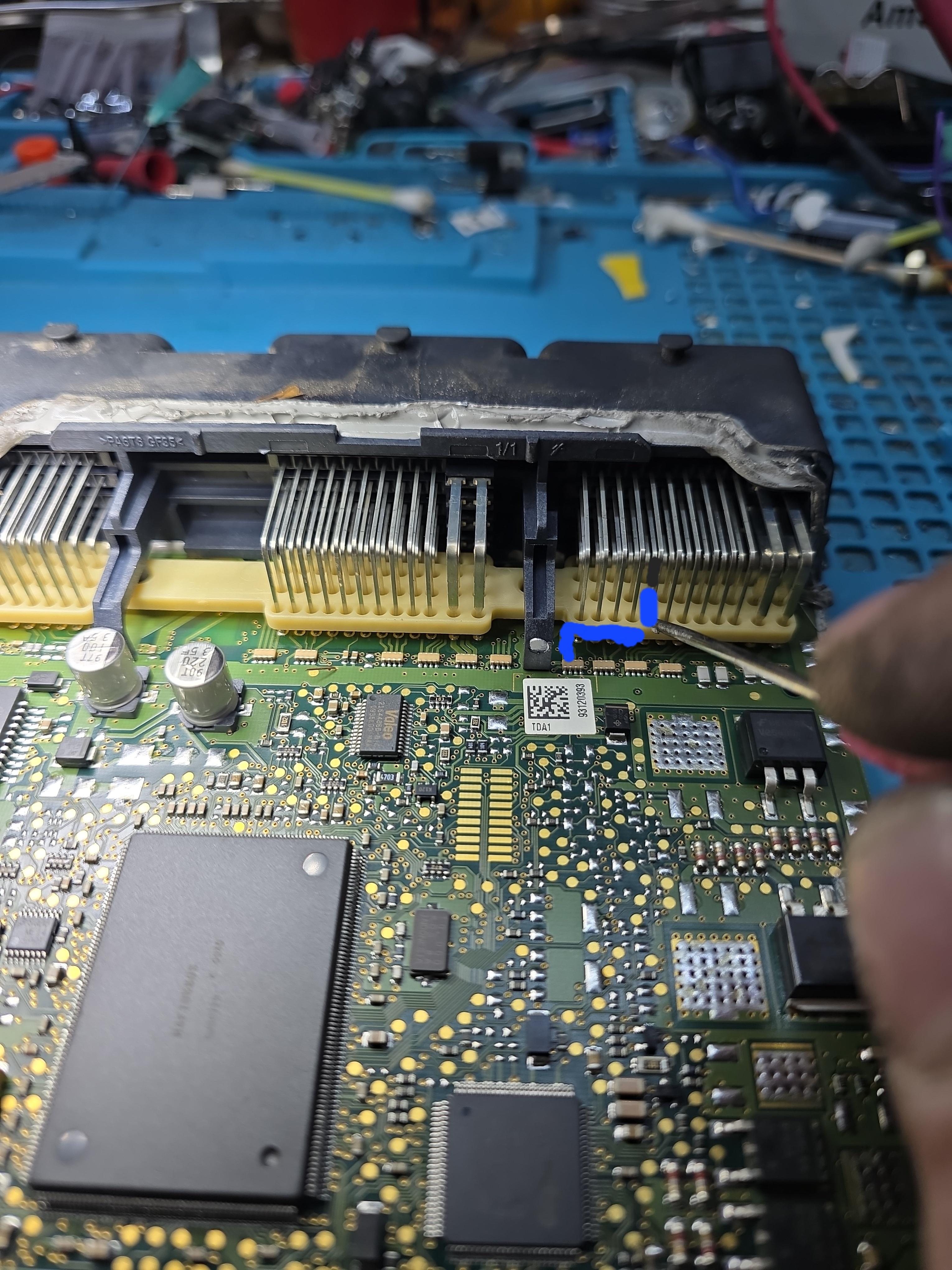

Roman St 192 Опубликовано 31 декабря, 2025 Поделиться Опубликовано 31 декабря, 2025 1 час назад, vladimir250424 сказал: детали дорожки целые все пропаяно Ищите деталь которая им управляет (транзистор или микросхема) и прозванивайте по пину провода. Транзистор может выйти из строя без видимых повреждений. prommast 1 Ссылка на комментарий Поделиться на другие сайты Поделиться
vladimir250424 2 Опубликовано 31 декабря, 2025 Автор Поделиться Опубликовано 31 декабря, 2025 Если можно обозначить на фото на какой компонент нужно проверить Ссылка на комментарий Поделиться на другие сайты Поделиться
