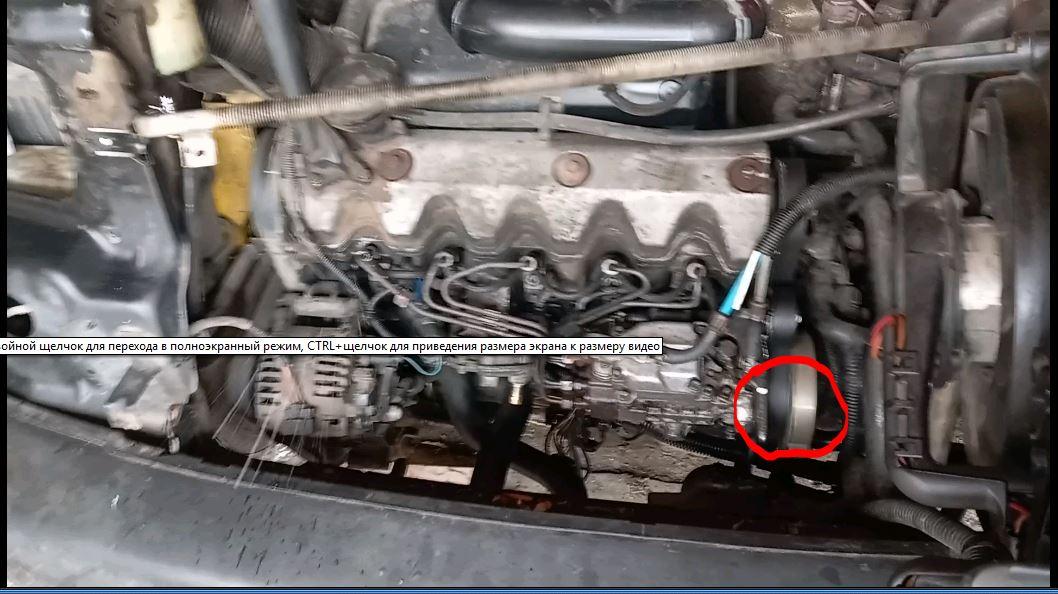

avtoteh_dnepr 15 Опубликовано 17 октября Автор Поделиться Опубликовано 17 октября 5 часов назад, RAZOR85 сказал: "при прокрутке в 4-той группе программы VCDS фактические показатели впрыска должны изменяться?" Конечно должны. Если нету изменений, что может быть? Ну и вопросу момента впрыска. Есть видео, но сделал скрин. Метку на шестерне тнвд рисовал на видном месте. Обвел. В начале проверил по капле, а потом на прокрутке. Как видно давление норм, и впрыск на 1 цилиндр точный. Видео работа цилиндров и впрыск. vw_t4_работа.mp4 Ссылка на комментарий Поделиться на другие сайты Поделиться

avtoteh_dnepr 15 Опубликовано 17 октября Автор Поделиться Опубликовано 17 октября О метках. Ссылка на комментарий Поделиться на другие сайты Поделиться
