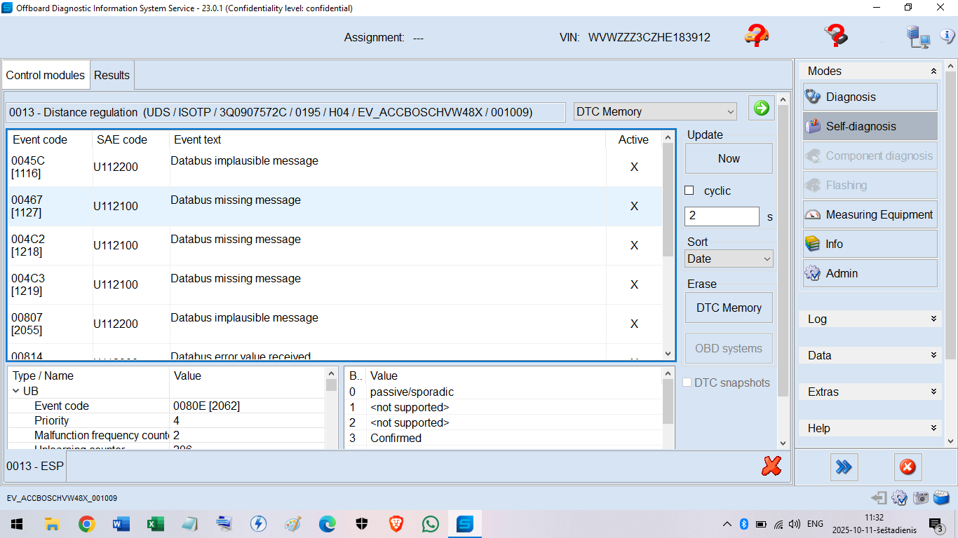

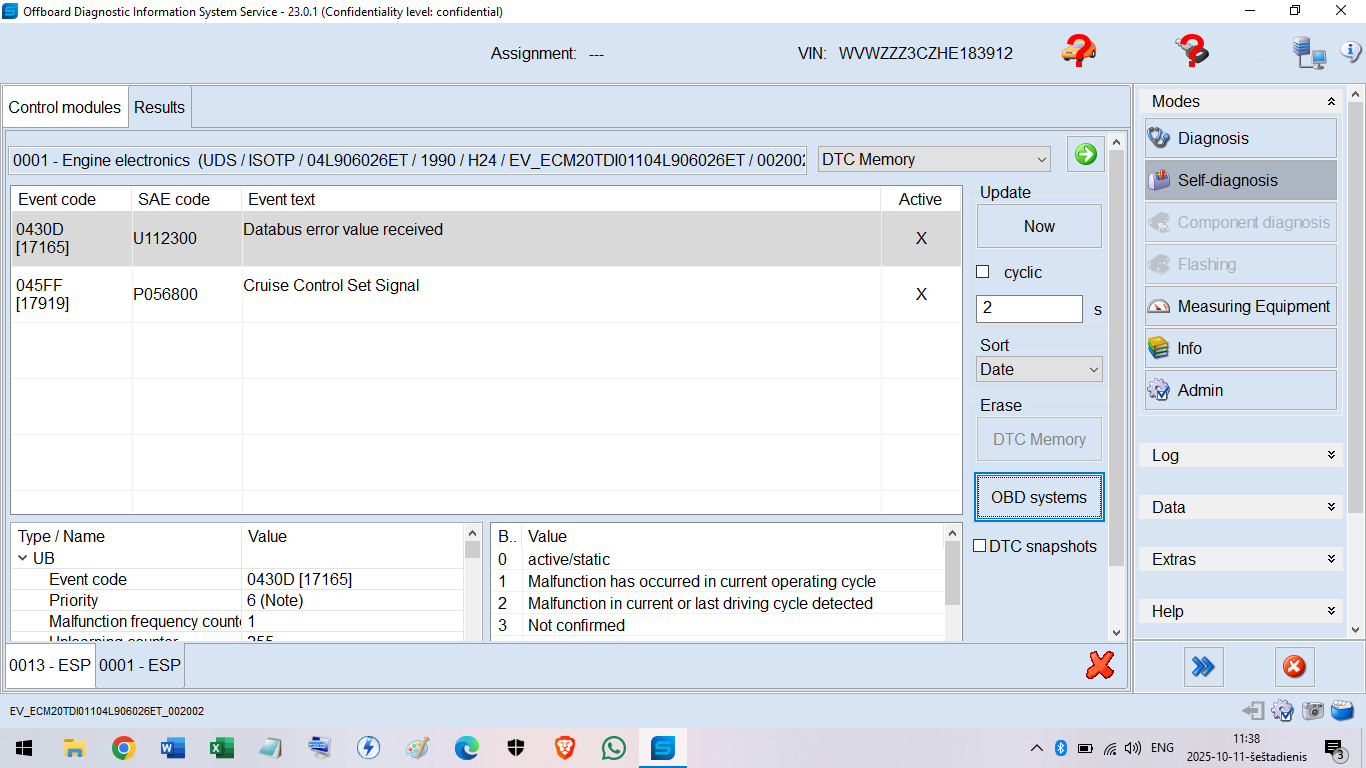

adailide 5 Опубликовано 10 октября Поделиться Опубликовано 10 октября Машина приехала с другово сервиса после замены шлейфа руля .Кнопки на руле работают но круиз нет.В параметрах двигателя нажатие кнопок круиза видно.Но висит две ошибки.Фото.Так же в 16-ом блоке Cruise control not installed , хотел закодировать круйз (АСС) фото , не кодируется кидает ошибку .Что делать? Ссылка на комментарий Поделиться на другие сайты Поделиться
Malina 556 Опубликовано 10 октября Поделиться Опубликовано 10 октября 7 минут назад, adailide сказал: .В параметрах двигателя нажатие кнопок круиза видно.Но висит две ошибки А почему тогда ошибка по не достоверному сигналу? Если меняли шлейф, то при чем здесь кодировки? Смотрите, правильно ли собран подрулевой. Или авто дооснащалось круизом? Опять же , не понятно, что вы хотели закодировать. Вы написали АСС - это адаптивный круиз с радаром. У вас он есть? Или вы имели в виду обычный круиз? Ссылка на комментарий Поделиться на другие сайты Поделиться

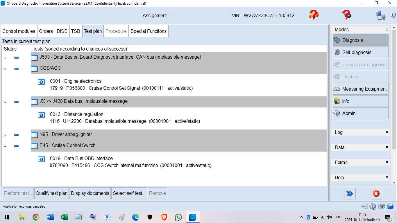

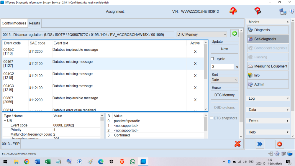

adailide 5 Опубликовано 11 октября Автор Поделиться Опубликовано 11 октября 19 hours ago, Malina said: ошибкой по кнопкам Ну да,вы правы завтра разберу посмотрю что там, может собрали криво. Собранно в роде все нормально,все фишки на месте,и диагностикой в блоке двигателя каждое нажатие на кнопки круиза отображается.Прошелся одисом еще увидел в 13 блоке ошибки по данным.Тут что поломка радара?И если так то может не кодироватся 16 блок и сидеть ошибка в 1 блоке про кнопочки.Посмотрите фоточки,я запутался совсем. 6 hours ago, wagner said: Если вопрос в кодировках - заплатить три копейки за онлайн для одиса и вопрос закрыт Онлайн одису то есть,три копейки заплатить тоже можно,но через одис кодировать я пробовал-тоже кидает ту же ошибку,но тут не просит он онлайна,а может подскажешь как кодировать с онлайном.может там другой путь есть,практики с одисом мало у меня 11 hours ago, alexandr81 said: на руле или возле поворотника? Да на руле,на связь выходит с множественными ошибками по связи 15 hours ago, autorusla said: проще всего оригинальную плату поставить Я не знаю оргинал ли тут или нет.Она такая ко мне приехала Vin WVWZZZ3CZHE183912 КОД ПЛАТЫ ШЛЕЙФА 5Q0.953.569.A HW 075 SW 0235 Ссылка на комментарий Поделиться на другие сайты Поделиться

adailide 5 Опубликовано 12 октября Автор Поделиться Опубликовано 12 октября Проблема решена.Все таки все было бы проще если б я не ленился бы работать с одисом в место vcds ,но видно хотел быстрее вот и завис на простой проблеме.Спасибо всем помогли ,направили правильным путем. Теперь что было: Ошибки в 1 блоке показывали на кнопки круйза но в параметрах все они работали(я нажимаю -значения меняются). В кодинге 16 блока -Cruise not installed- и закодировать на круйз не возможно.Мах помог советом про одис,подключив в онлине я понял что кодировка такая и должна быть и нужно проверить кнопки.Вошел в тест кнопок одисом и оказалось что 2 из них при нажатии кидают malfunction,ну тогда конечно проверив шлеиф нашел микротрещину.Все запустилось, радар тоже ,ошибки все ушли,а я сделал выводы-не спешить Еще раз СПАСИБО Всем за помощь. wagner, stdiagnostic и arturito 3 Ссылка на комментарий Поделиться на другие сайты Поделиться
