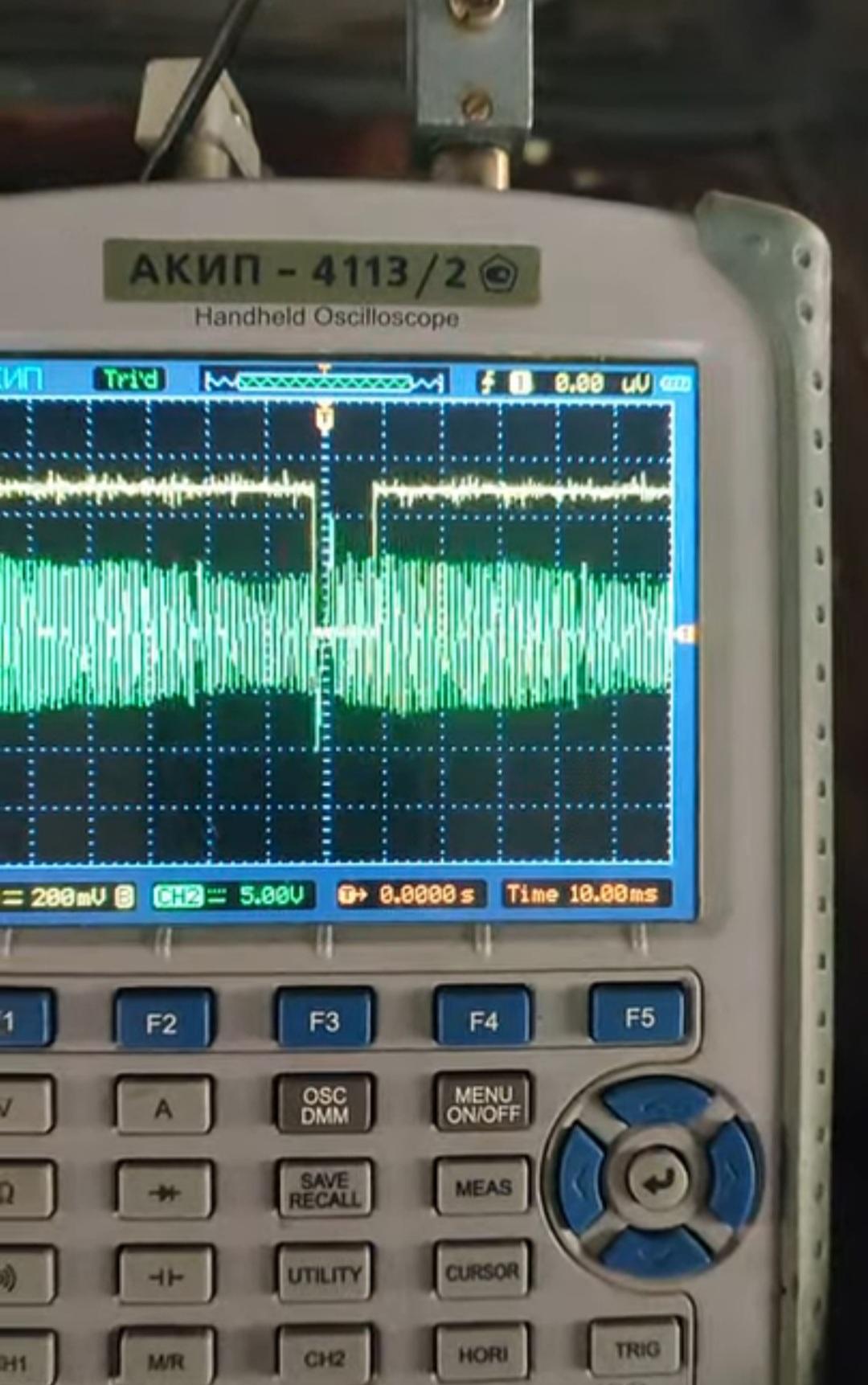

Vladosha 2 Опубликовано 1 мая Поделиться Опубликовано 1 мая Здравствуйте. Kia sorento xm 2009 года 2.2 crdi мотор D4HB не заводится. Делали капиталку мотора . после этого не завелась. Начали проверять ошибок нет . давление топлива при запуске авто 450-500 bar. Форсунки прописаны . синхронизация на фото. Метки грм проверены . Форсунки на стенде проверены. С плака заводится . Нет импульсов на форсунки, куда делись не понятно. Ключи прописаны , все обучено , иммо не мешает , сторонних сигнализаций нету . питания на эбу присутствует , низкое давления топлива тоже есть . возможно продавить форсунки не может ? Куда копать уже не знаю , буду благодарен любой вашей помощи. Ссылка на комментарий Поделиться на другие сайты Поделиться

Vladosha 2 Опубликовано 2 мая Автор Поделиться Опубликовано 2 мая 5 часов назад, ARM887 сказал: Синхра вроде не сходится Вот это и смутило , по этому полез проверять метки грм . там все супер . метки совпадают. 7 часов назад, RAZOR85 сказал: Если обороты есть, синхра РВ КВ есть, с иммо все ок, то по давлению форсы действительно не открываются(надеюсь смотрели осцилом), возможно проблема в ЭБУ. Тоже начинаю склоняется к эбу . но чудес не бывает, сказали что машина приехала сама , а уехать не может. Ссылка на комментарий Поделиться на другие сайты Поделиться
Alex Vlasov 30 Опубликовано 2 мая Поделиться Опубликовано 2 мая Ну при чем там ЭБУ? Прокис пока в моторе лазили? Ваша синхронизация на 12-м импульсе дпкв, а судя по эталону ожидалась на 10-м LEO_NEED 1 Ссылка на комментарий Поделиться на другие сайты Поделиться
Vladosha 2 Опубликовано 2 мая Автор Поделиться Опубликовано 2 мая 22 минуты назад, Alex Vlasov сказал: Ну при чем там ЭБУ? Прокис пока в моторе лазили? Ваша синхронизация на 12-м импульсе дпкв, а судя по эталону ожидалась на 10-м В этом то и нюанс скорее всего . только не могу понять почему . метки все на месте Нашел даже информацию что может сворачивать задающий на распредвале , но если датчик распредвала отключать , она должна заводиться. Отстыковывали не помогло. Ссылка на комментарий Поделиться на другие сайты Поделиться
ARM887 31 Опубликовано 2 мая Поделиться Опубликовано 2 мая Обратите внимание на сигнал с дкв. На эталоне он ровный , а не как у вас . В интернете есть информация что из за погнутого задающего диска кв был рассинхрон и машина также не заводилась . RSA1976 1 Ссылка на комментарий Поделиться на другие сайты Поделиться
RAZOR85 256 Опубликовано 2 мая Поделиться Опубликовано 2 мая К сожелению Вы снимали сигнал с работающего ДВС, а не с эталона. Наверное в этом и будит проблема. Просто с подгутового задающего пока осцил никто не выложил. А он будит другой. Ссылка на комментарий Поделиться на другие сайты Поделиться
ARM887 31 Опубликовано 2 мая Поделиться Опубликовано 2 мая 27 минут назад, RAZOR85 сказал: К сожелению Вы снимали сигнал с работающего ДВС, а не с эталона. Наверное в этом и будит проблема. Просто с подгутового задающего пока осцил никто не выложил. А он будит другой. «подскок первого импульса». Обратите внимание на указанный импульс. Он как бы приподнялся вверх. При увеличении оборотов рано или поздно возникает ситуация, когда этот импульс становится выше некоего уровня, на котором происходит обработка сигнала внутри ЭБУ. И блок управления попросту перестает «видеть» этот импульс, теряя при этом синхронизацию с вращением двигателя. Ссылка на комментарий Поделиться на другие сайты Поделиться
Alex Vlasov 30 Опубликовано 3 мая Поделиться Опубликовано 3 мая Зачем вы путаете автора темы - не нужно смешивать осциллограммы разных типов дпкв: индуктивного и на основе холла. Dmitriy79 и Shi 1 1 Ссылка на комментарий Поделиться на другие сайты Поделиться

ARM887 31 Опубликовано 3 мая Поделиться Опубликовано 3 мая 2 часа назад, Alex Vlasov сказал: Зачем вы путаете автора темы - не нужно смешивать осциллограммы разных типов дпкв: индуктивного и на основе холла. Осцылограма с двигателя 2.2 crdi с погнутым задающим диском Ссылка на комментарий Поделиться на другие сайты Поделиться
shundrov 55 Опубликовано 3 мая Поделиться Опубликовано 3 мая 2 часа назад, ARM887 сказал: Осцылограма с двигателя 2.2 crdi с погнутым задающим диском У автора датчик холла, пропусков зубьев нет. А то, что сигнал неровный, как понимаю это просадка АКБ от стартера Валы на шпонках? ДПРВ все зубья показывает? RAZOR85 1 Ссылка на комментарий Поделиться на другие сайты Поделиться
Vladosha 2 Опубликовано 3 мая Автор Поделиться Опубликовано 3 мая 12 часов назад, Dmitriy79 сказал: На плаке мотор запускается ? На плаке работает , 8 часов назад, shundrov сказал: У автора датчик холла, пропусков зубьев нет. А то, что сигнал неровный, как понимаю это просадка АКБ от стартера Валы на шпонках? ДПРВ все зубья показывает? да все показывает. С виду он офигенный, задающий магнитный , он никуда деться не может . если что-то произошло бы с ним , не было бы зуба Было предположение что пьезофорсунки не продавливает , прокачивали систему, ничего не помогло . Ссылка на комментарий Поделиться на другие сайты Поделиться
