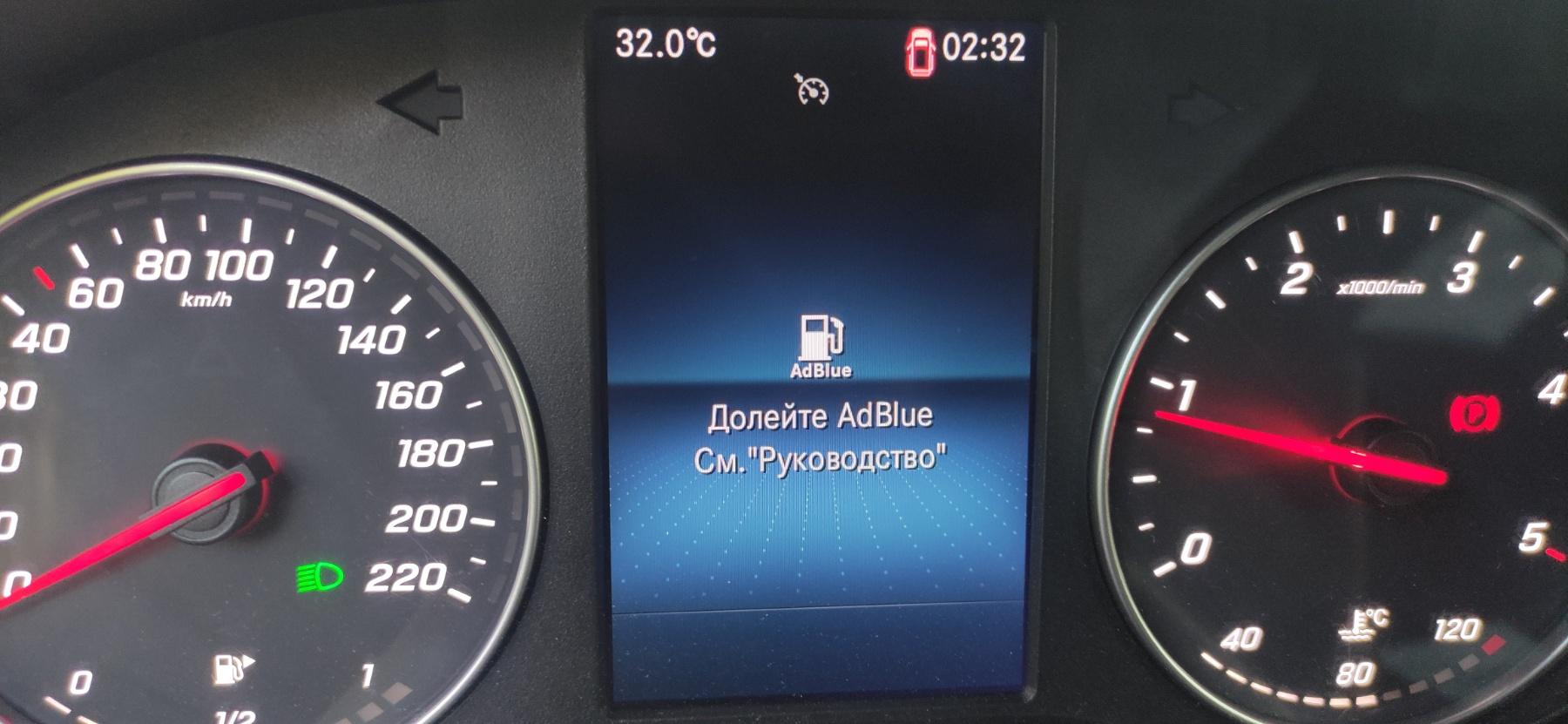

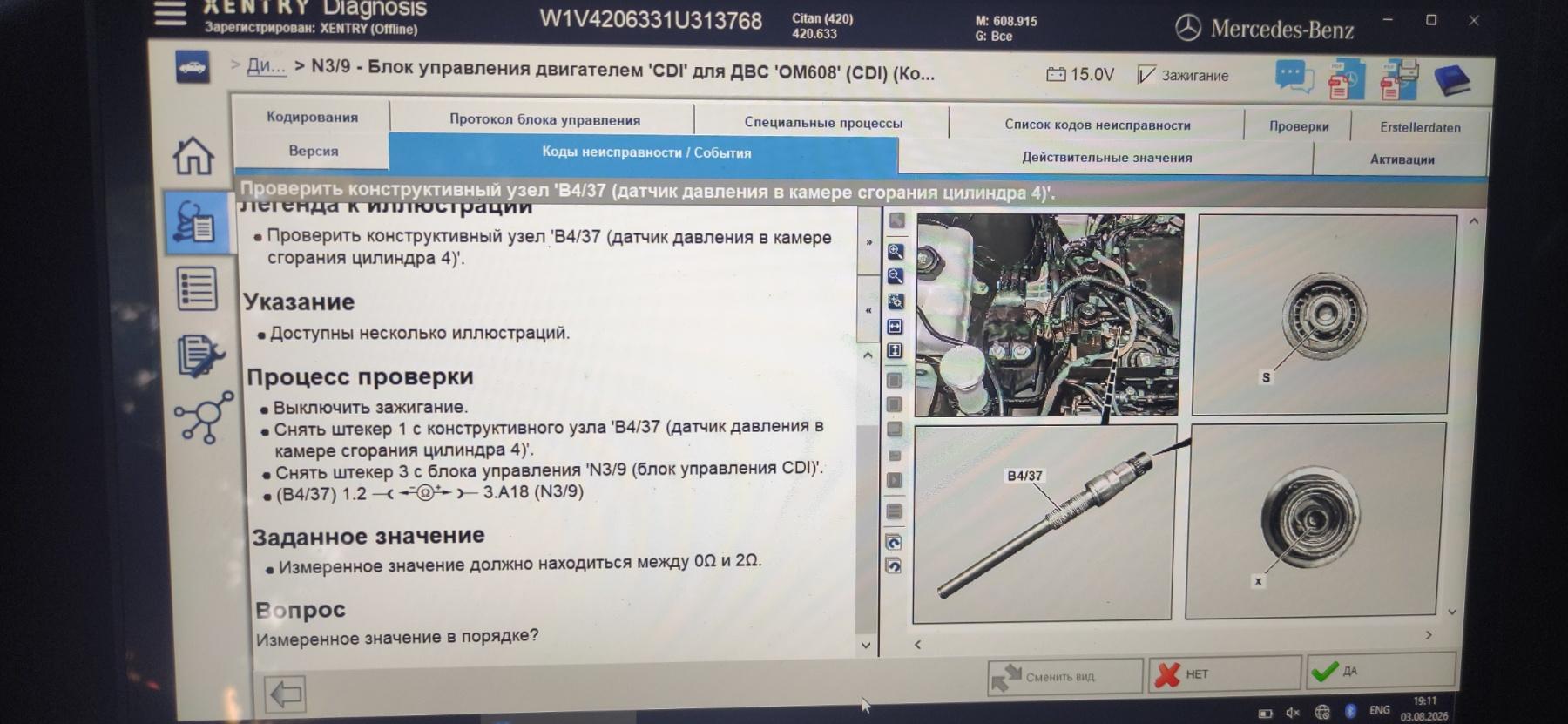

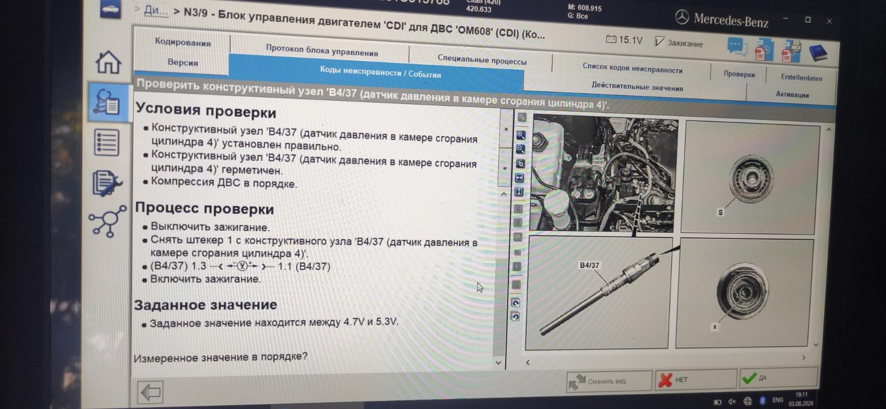

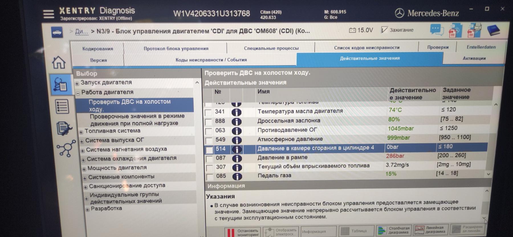

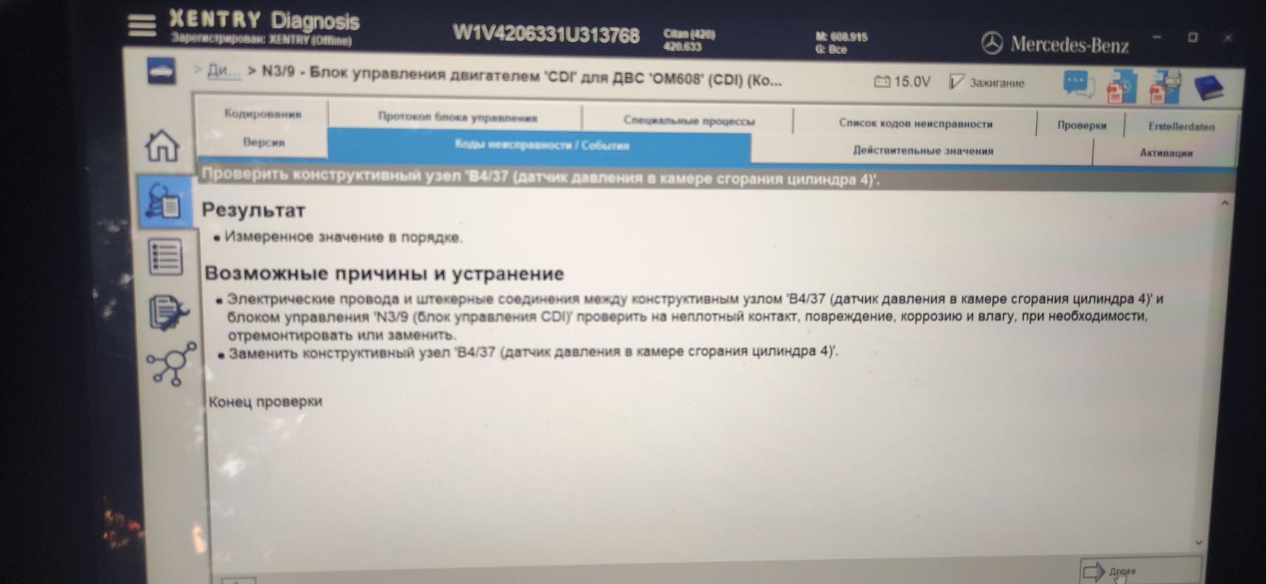

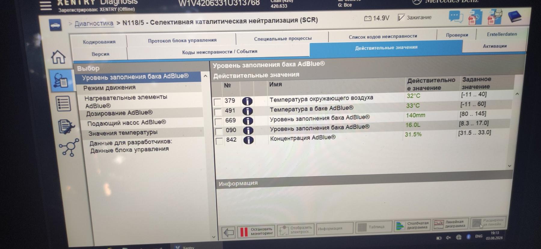

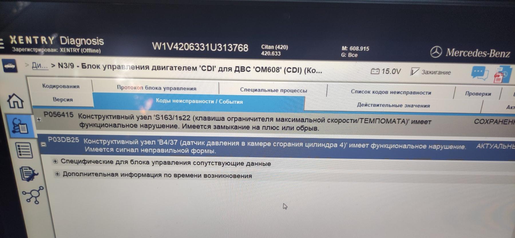

Всем ура. Есть Chitan W420 '2022. 1.5 dCi реношный на механике. Изначально свернуло в рулон один из клапанов 4го котла, присел поршень и размотало там неплохо. Заменили поршень, форсу, сделали голову (смотрел и видел её до установки). Заводится и работает сейчас как АК47. Две проблемы, которые были по приезду машины. Макаки, что крутили баранку, увидели надпись "долить адблю" и долили. Полный бачок. Надпись не ушла. Вторая проблема - писалась ошибка по датчику давления в 4м цилиндре. После ремонта так и пишется далее. Стираю, через пару минут появляется опять. Ранее в параметрах был ноль, т.к. компрессии там было не больше. Сейчас всё равно ноль. Датчик поставил новый оригинал. Перед этим проверил по Xentry мануалу опорные напруги и массы. На всякслучай разобрал до контактов коннектор датчика. Всё красиво. Адаптаций датчика давления в горшке я в опционале не нашёл. Адаптацию датчика уровня в бачке Адблю сделал. Типа всё хорошо, но не хорошо по итогу. Отшивать ссанину не вариант. Моторный поздний и закрытый. Отправлять с нашей географии в автотюнер для разлока и ждать месяц-полтора не вариант. Там сумма вылазит с перешивкой итого такая, которую платить не будут. Кто сталкивался с такими дефектами на именно такой машине? Под спойлерами фото с экрана для наглядного понимания сути.

31 минуту назад, RSA1976 сказал:
  Показать контент

Новый не всегда рабочим может оказаться, если компрессия на месте советую также померять сопротивление непосредственно на контактах ЭБУ, может неконтакт быть в самой фишке датчика давления, если и там всё ок просто поменять местами с рабочим, на худой конец кончина эбу... Думаю до него не дойдет))
Я проверил от коннектора датчика до коннектора блока и т.д. по схеме. Сопротивление гут, контакты гут. Шевелил, прозванивал и т.п. В два нерабочих ори датчика не верю. Если родной ещё куда ни шло, то новый в упаковке ори - нет. Не будем обсуждать, что новые быват херовые. Знаю. Но ещё один датчик никто не купит. Новый стОит более 150 евро. А на разборках тут таких моторов нет. Подставить бэушный нема возможности.

Онлайна по мерсам нет. Работаю Xentry PT в связке со Сканматом2Про ори. Клип и не увидит нормально этот моторник. Про личку - кинь в ЛС последовательность действий. Если что сумею - попробую. Попытаюсь ещё и ссанину как-то слить пол-бачка. Потом в отстой с выкл.заж. на полчаса. Посмотрю, что напишет.
В общем, есть сервисный внутренний онлайн док GI49.20-N-075567, текст которого в оригинале - огромная обосраная тайна дилеров, в котором говорится о рассинхроне инфы между блоками моторного, ссанины и щитка приборов с весёлым зависанием параметров наполненности бачка адбли. Затрагивает этот бюллетень и сей жабоедо-пивной высер, W420. Репрог онлайн, репрог-резет ведьмой или монакой и ура, все побежали тратить деньги клиента. У меня ничего из этого нет. Потому отправлю его к нашим недодилерам, которые зассут его репрожить, но зато нагрузят всякой хернёй. А по датчику давки 4го цилиндра я завис. Хотя, мабудь его репрогом поправят в комплекте.
