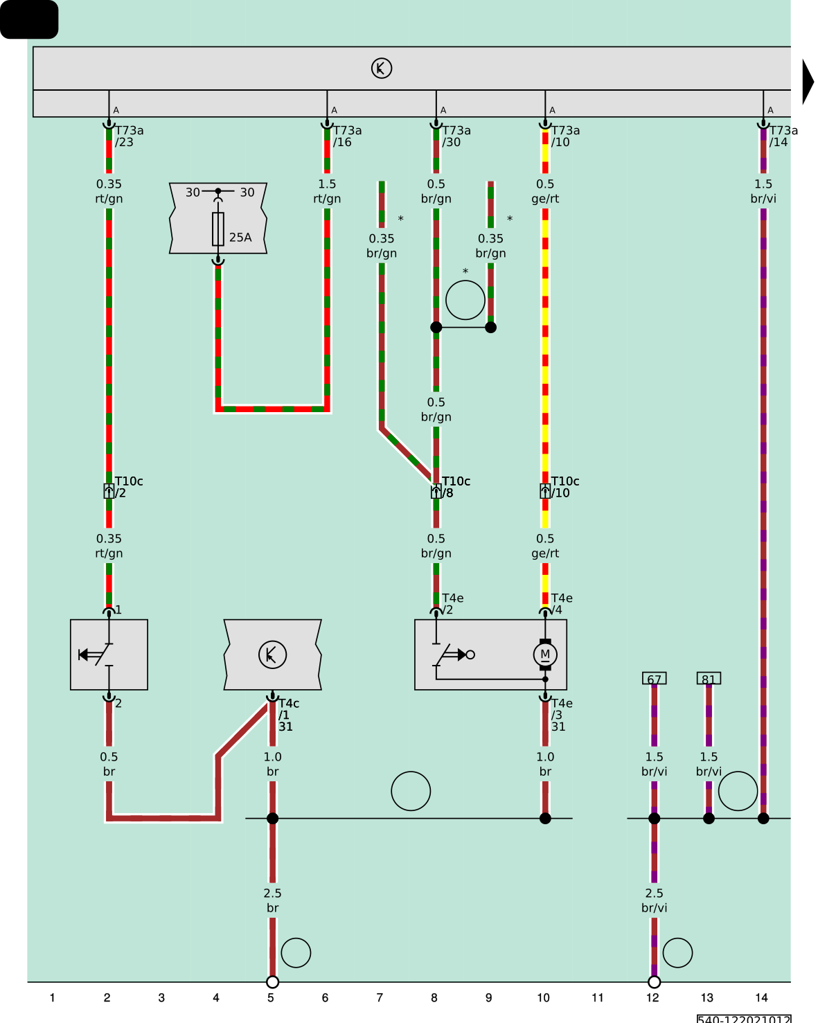

ДмитрийMD 1 Опубликовано 20 июля Поделиться Опубликовано 20 июля Всем привет! Ситуация - фабия 2012 года, перестал открываться багажник с микрика. Кнопки в салоне нет, пульта ЦЗ тоже нет(на бомже). Микрик целый, звонится. На микрик приходит два провода, красно-зеленый (питание от 3 до 11в скачет) коричневый - масса. По диагностике выходит две ошибки - 00907-Вмешательство регулятора нагрузки и 00329 - Подача управляющего сигнала для отпирания замка задней двери обрыв или КЗ на плюс. При этом замок сам целый, концевики всех дверей и багажника реагируют. Красно-зеленый провод до разъема целый. куда блин капать? Должно ли что то быть на красно- зеленом проводе? Ссылка на комментарий Поделиться на другие сайты Поделиться
Shapdiagnostics 110 Опубликовано 20 июля Поделиться Опубликовано 20 июля Провода в гофре ДмитрийMD 1 Ссылка на комментарий Поделиться на другие сайты Поделиться
Самокат 83 Опубликовано 20 июля Поделиться Опубликовано 20 июля Или разъем за левой оббивкой багажника. ДмитрийMD 1 Ссылка на комментарий Поделиться на другие сайты Поделиться
palik 44 Опубликовано 20 июля Поделиться Опубликовано 20 июля 2 часа назад, ДмитрийMD сказал: Красно-зеленый провод до разъема целый. куда блин капать? Должно ли что то быть на красно- зеленом проводе? Если провод есть, значит в какой то момент времени на нем обязательно должно что то быть(но к открыванию крышки это отношения не имеет. Это имеет к моторчику дворника) К моторчику багажника относится жолто/красный Ниже схема,изучай. Если уверен что сам моторчик целый,и микрик замка крышки отрабатывает нормально,микрик крышки исправен,то там только провода в гофре,либо разъёмы после гофры ДмитрийMD 1 Ссылка на комментарий Поделиться на другие сайты Поделиться
vasssi 1 Опубликовано 20 июля Поделиться Опубликовано 20 июля Поддержу Shapdiagnostics. Перелом провода в переходе (кузов-крышка багажника). ДмитрийMD 1 Ссылка на комментарий Поделиться на другие сайты Поделиться
ДмитрийMD 1 Опубликовано 21 июля Автор Поделиться Опубликовано 21 июля 10 часов назад, palik сказал: Если провод есть, значит в какой то момент времени на нем обязательно должно что то быть(но к открыванию крышки это отношения не имеет. Это имеет к моторчику дворника) К моторчику багажника относится жолто/красный Ниже схема,изучай. Если уверен что сам моторчик целый,и микрик замка крышки отрабатывает нормально,микрик крышки исправен,то там только провода в гофре,либо разъёмы после гофры Благодарю за ответ! На микрик открытия багажника приходит именно красный/зеленый и корочневый. На красный/зеленый скачет положительный потенциал от 3 до 12 вольт где-то. Желтокрасный провод на моторе в норме, при подачи на него питания через разъем ВСМ он отрабатывает. Концевик тоже в норме. Ну и гофру вскрывал - провода в норме. Красно-зеленый звонится до разъема блока ВСМ. Так же имеется ошибка по КЗ на плюс. Должен ли быть потенциал на красно/зеленом проводе управления с крышки багажника? Друзья, всех благодарю за ответ! Забыл сразу уточнить - в гофре все нормально. Продов управления звонится до разъема ВСМ. Ссылка на комментарий Поделиться на другие сайты Поделиться
RAZOR85 555 Опубликовано 21 июля Поделиться Опубликовано 21 июля "Должен ли быть потенциал на красно/зеленом проводе" - вполне. "На красный/зеленый скачет положительный потенциал от 3 до 12 вольт где-то. " - а вот этого быть не должно. ДмитрийMD 1 Ссылка на комментарий Поделиться на другие сайты Поделиться
palik 44 Опубликовано 21 июля Поделиться Опубликовано 21 июля 51 минуту назад, RAZOR85 сказал: "Должен ли быть потенциал на красно/зеленом проводе" - вполне. "На красный/зеленый скачет положительный потенциал от 3 до 12 вольт где-то. " - а вот этого быть не должно. Просто этот провод не имеет никакого отношения к открытию багажника. Управление осуществляется минусом на BCM. Ответный открытия приходит+ на желто/красный. Зелёный/красный относится к питанию заднего дворника.Соответсвенно никак на это не влияет. Если конечно он в жгуте не корртит с управляющим минусом,от клавиши багажника ДмитрийMD 1 Ссылка на комментарий Поделиться на другие сайты Поделиться
EleKtrik82 78 Опубликовано 21 июля Поделиться Опубликовано 21 июля 1 hour ago, ДмитрийMD said: Благодарю за ответ! На микрик открытия багажника приходит именно красный/зеленый и корочневый. На красный/зеленый скачет положительный потенциал от 3 до 12 вольт где-то. Желтокрасный провод на моторе в норме, при подачи на него питания через разъем ВСМ он отрабатывает. Концевик тоже в норме. Ну и гофру вскрывал - провода в норме. Красно-зеленый звонится до разъема блока ВСМ. Так же имеется ошибка по КЗ на плюс. Должен ли быть потенциал на красно/зеленом проводе управления с крышки багажника? Друзья, всех благодарю за ответ! Забыл сразу уточнить - в гофре все нормально. Продов управления звонится до разъема ВСМ. Індикатором (лампочкою) станьте на червоно-зелений. Якщо відкриється- кнопку в утіль( то що мультом звониться- не показник). 1 hour ago, RAZOR85 said: "Должен ли быть потенциал на красно/зеленом проводе" - вполне. "На красный/зеленый скачет положительный потенциал от 3 до 12 вольт где-то. " - а вот этого быть не должно. може бути в тих роках- опитування цифрою, ослік би роз'яснив) ДмитрийMD 1 Ссылка на комментарий Поделиться на другие сайты Поделиться
palik 44 Опубликовано 21 июля Поделиться Опубликовано 21 июля 1 час назад, ДмитрийMD сказал: Благодарю за ответ! На микрик открытия багажника приходит именно красный/зеленый и корочневый. На красный/зеленый скачет положительный потенциал от 3 до 12 вольт где-то. Желтокрасный провод на моторе в норме, при подачи на него питания через разъем ВСМ он отрабатывает. Концевик тоже в норме. Ну и гофру вскрывал - провода в норме. Красно-зеленый звонится до разъема блока ВСМ. Так же имеется ошибка по КЗ на плюс. Должен ли быть потенциал на красно/зеленом проводе управления с крышки багажника? Друзья, всех благодарю за ответ! Забыл сразу уточнить - в гофре все нормально. Продов управления звонится до разъема ВСМ. То что он звонится,это хорошо,но он может ещё по дороге звонится ещё и с каким-то плюсом,а вот этого быть не должно. Для проверки прозвони его с плюсом. А быстрее пробросить другой провод,хоть для проверки и не гадать. Есть конечно вариант,что это с BCMа с 23 пина выходит +, но тогда это пахнет сгоревшим BCM,что вряд-ли море и ДмитрийMD 1 1 Ссылка на комментарий Поделиться на другие сайты Поделиться
omdm 270 Опубликовано 21 июля Поделиться Опубликовано 21 июля 1 час назад, ДмитрийMD сказал: На микрик открытия багажника приходит именно красный/зеленый и корочневый. На красный/зеленый скачет положительный потенциал от 3 до 12 вольт где-то. А, что мы имеем на коричнево-зелёном? ДмитрийMD 1 Ссылка на комментарий Поделиться на другие сайты Поделиться
Fedina 10 Опубликовано 21 июля Поделиться Опубликовано 21 июля Добирайся до разьема Т10с может там окисель ДмитрийMD 1 Ссылка на комментарий Поделиться на другие сайты Поделиться
ДмитрийMD 1 Опубликовано 21 июля Автор Поделиться Опубликовано 21 июля Спасибо всем кто откликнулся и помог советом! Проблема была решена. На красно/зеленом проводе положительный потенциал от 3 до 12 Вольт - это норма, я так понимаю ВСМ опрашивает линию. Коричневый масса - норма. Раздерибанил всю косу - нашел проблему, желто/красный провод был в обрыве, причем специально. Позвонил хозяину, выпытал информацию о том, что ему меняли сигнализацию на блок ЦЗ. Я так понимааю, ВСМ после получения сигнала на красно/зеленый провод давал положительный импульс на желто/красный провод, ожидая получить сигнал от концевика багажника и тем самым зажигал ошибку 00329 - Подача управляющего сигнала для отпирания замка задней двери обрыв или КЗ на плюс. Всем спасибо🤝 vadik.exb 1 Ссылка на комментарий Поделиться на другие сайты Поделиться
