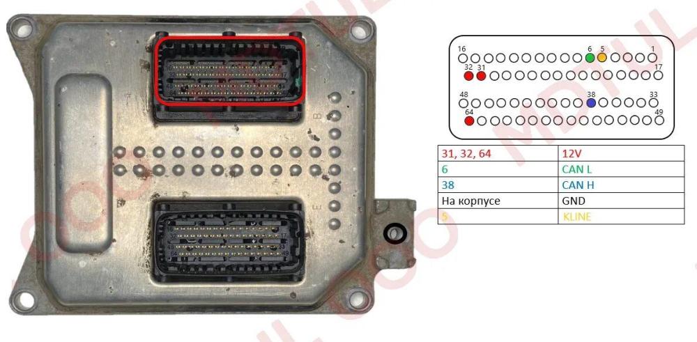

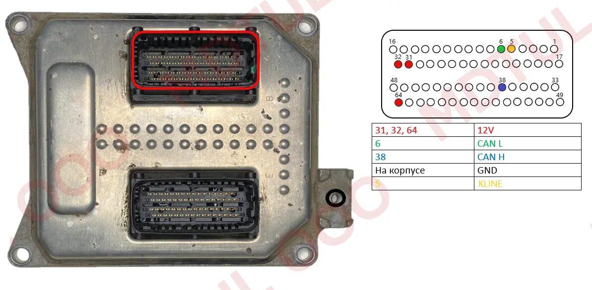

xanwy 0 Опубликовано 3 июля Поделиться Опубликовано 3 июля Всем доброго дня! Opel Astra H GTC Z18XER. ЭБУ Simtec 75.5. Столкнулся с проблемой - пару неделю назад только тронулся с места и машина заглохла. Когда пытаюсь завести - слышно только реле в багажнике (бензонасос и стартер не работают). Диагностика показала что у блоков нет связи с ЭБУ двигателя. Прозвонил косу - не идет питание на 64 пин при включенном зажигании. Из сделанного: 1. Проверил косу от ЭБУ до блока предохранителей - все провода целые и держат 12В. 2. Кидал 12В от аккумулятора на 64 пин ЭБУ (питание при зажигании) - дроссельная заслонка жужжит и стрелка бензина не падает, но машина все равно не заводится. Подскажите, что ещё можно предпринять Ссылка на комментарий Поделиться на другие сайты Поделиться
master8607 355 Опубликовано 3 июля Поделиться Опубликовано 3 июля Положить эбу на стол и вывести на связь. Тис в помощь Ссылка на комментарий Поделиться на другие сайты Поделиться

Fedina 10 Опубликовано 3 июля Поделиться Опубликовано 3 июля После того как кинули на 64 пин эбу не вышел на связь? Ссылка на комментарий Поделиться на другие сайты Поделиться
Kna 2 Опубликовано 3 июля Поделиться Опубликовано 3 июля 3 часа назад, xanwy сказал: У меня нет провода подключения Simtec ЭБУ, скорее всего повезу на диагностику...Сегодня хочу проверить приходит ли питание на реле, его уже тоже менял Любыми проводами по распиновке можно подключиться - это не обязательно должен быть разъём Если на столе выходит на связь - значит эбу рабочий Chytka 1 Ссылка на комментарий Поделиться на другие сайты Поделиться
Volf542 225 Опубликовано 3 июля Поделиться Опубликовано 3 июля 1 час назад, Kna сказал: можно Он сча так подключиться - Опельку уже никто не поможет) roma130a 1 Ссылка на комментарий Поделиться на другие сайты Поделиться
Roman St 193 Опубликовано 3 июля Поделиться Опубликовано 3 июля Масса на корпус блока есть? Ссылка на комментарий Поделиться на другие сайты Поделиться

xanwy 0 Опубликовано 3 июля Автор Поделиться Опубликовано 3 июля 10 минут назад, Roman St сказал: Масса на корпус блока есть? да, зачищал и проверял 4 минуты назад, roma130a сказал: Явно ж видно что клиент, инфы в сободном доступе по этой повозке вагон Я все просмотрел, что было собрано по этой теме, но разве имеет значение клиент или специалист, если есть желание разобраться в вопросе🙂 Ссылка на комментарий Поделиться на другие сайты Поделиться
