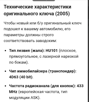

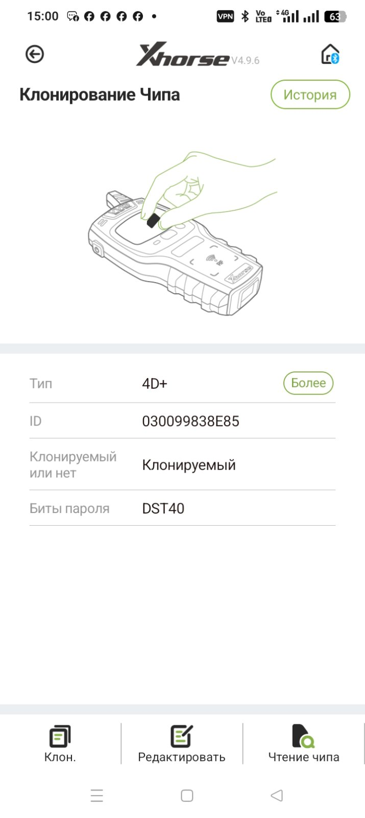

lav_sd 1 Опубликовано 20 июля Поделиться Опубликовано 20 июля "два ключа с чипами есть - один родной , второй сгенерил Xhorse" Xhorse 27 работать не будет. Нужно родной ID63. Сразу пошел. Тоже с синхрой мучаюсь. OBDStar key master + при восстановлении синхры пишет wrong pincod. Видимо надо еепром моторника править, щиток пропаивать. Ссылка на комментарий Поделиться на другие сайты Поделиться
Плутон 8 Опубликовано 13 августа Автор Поделиться Опубликовано 13 августа В 20.07.2026 в 23:05, lav_sd сказал: "два ключа с чипами есть - один родной , второй сгенерил Xhorse" Xhorse 27 работать не будет. Нужно родной ID63. Сразу пошел. Тоже с синхрой мучаюсь. OBDStar key master + при восстановлении синхры пишет wrong pincod. Видимо надо еепром моторника править, щиток пропаивать. да похоже Xhorse не может сгенерить нужный ключ. А можно прописать какой-нибудь ключ б-у оригинал с другого форда этой модели и одного года? Ссылка на комментарий Поделиться на другие сайты Поделиться

Плутон 8 Опубликовано 16 часов назад Автор Поделиться Опубликовано 16 часов назад Все оказалось просто - купил у ключников оригинальный транспондер-чип-ключаи с помощью Форскана с первого раза привязались оба ключа (родной ключ + купленный чип) и авто завелось. Все спасибо Ссылка на комментарий Поделиться на другие сайты Поделиться
