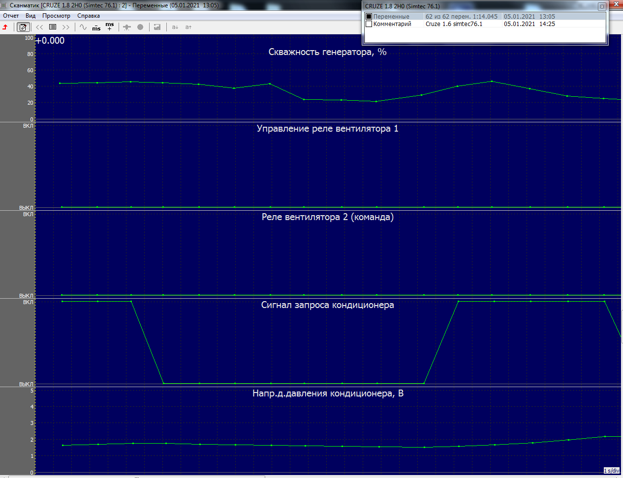

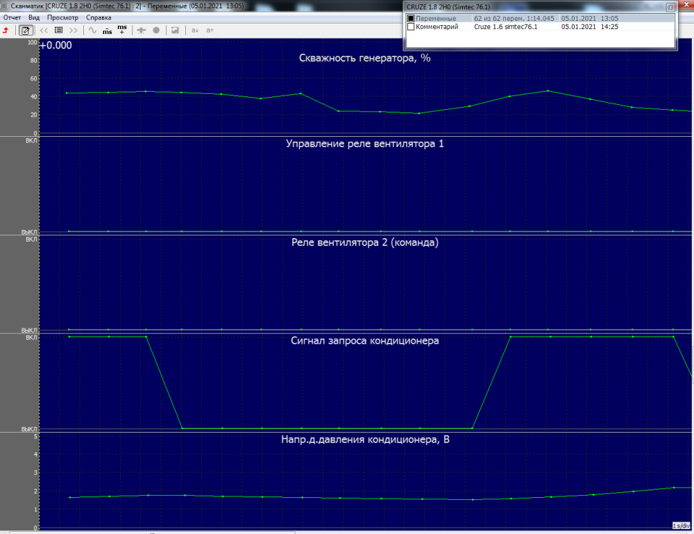

Виджар 1281 Опубликовано 5 мая Поделиться Опубликовано 5 мая Привет. А там как обычно, просто релюхами включается вентилятор? Или может есть отдельно блок управления? А в дате не смотрел в статусах что там по ВКЛ. винта, ДА или НЕТ .... интересно просто замкнуло что, или ЭБУ все таки его крутит. Ссылка на комментарий Поделиться на другие сайты Поделиться
Roman St 193 Опубликовано 5 мая Поделиться Опубликовано 5 мая 9 часов назад, stas_amp сказал: Не прозванивал Все таки прозваните.... омы там или килоомы? Ссылка на комментарий Поделиться на другие сайты Поделиться

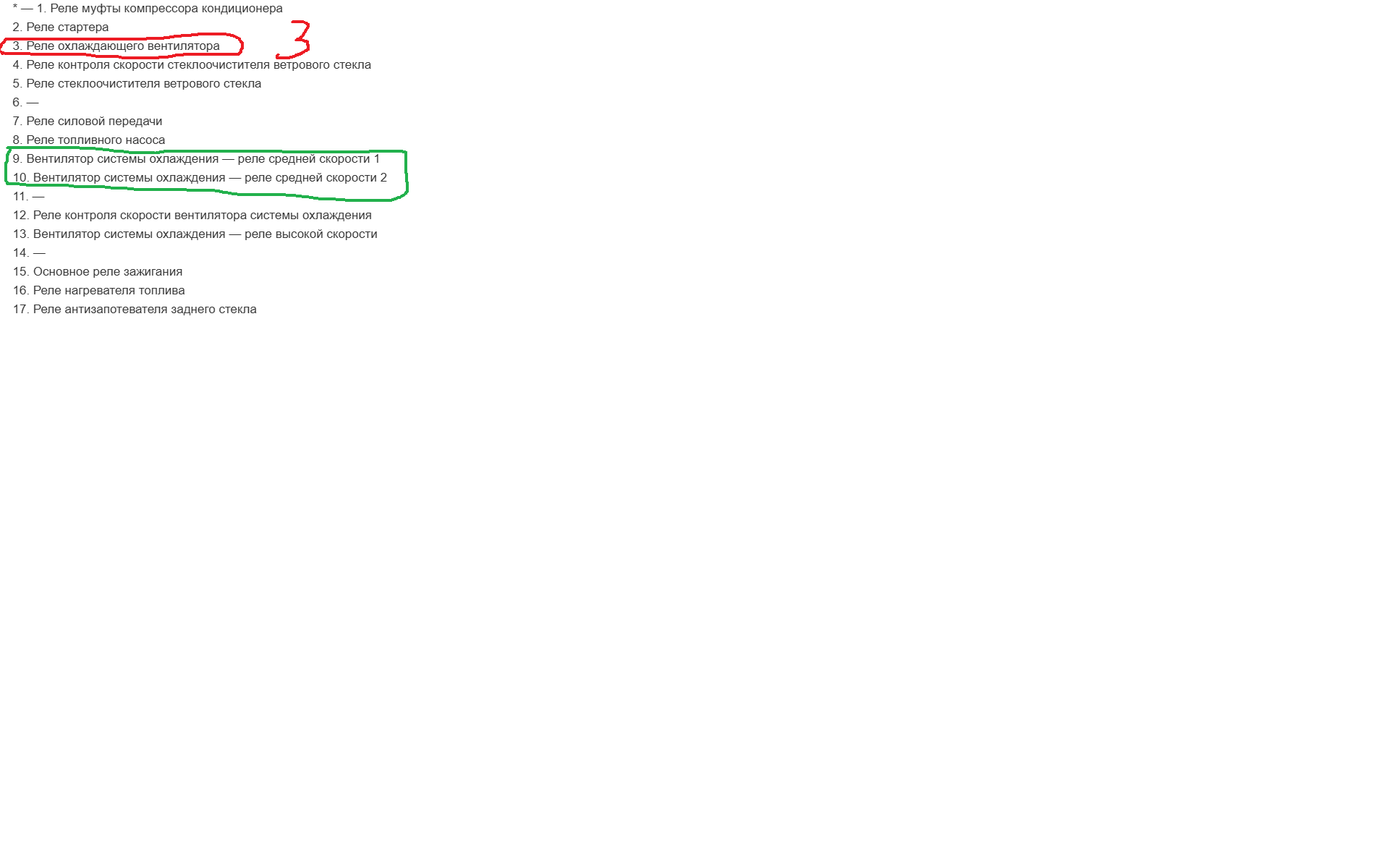

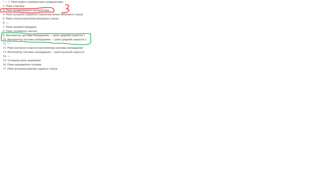

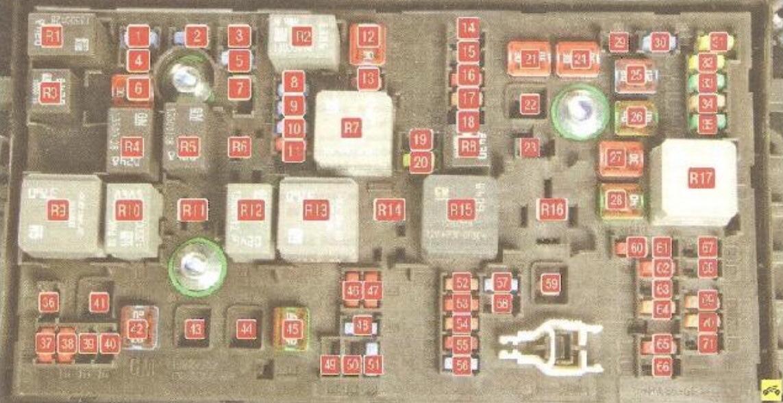

stas_amp 60 Опубликовано 5 мая Автор Поделиться Опубликовано 5 мая 1 час назад, Виджар сказал: Привет. А там как обычно, просто релюхами включается вентилятор? Или может есть отдельно блок управления? А в дате не смотрел в статусах что там по ВКЛ. винта, ДА или НЕТ .... интересно просто замкнуло что, или ЭБУ все таки его крутит. Ступенчато. Через . Вентилятор включает реле номер 3 если его вытянуть, то перестает постоянно круттить. Ссылка на комментарий Поделиться на другие сайты Поделиться
Виджар 1281 Опубликовано 5 мая Поделиться Опубликовано 5 мая .... ну а статусы какие все таки? Вкл или Выкл? )) Ссылка на комментарий Поделиться на другие сайты Поделиться
stas_amp 60 Опубликовано 5 мая Автор Поделиться Опубликовано 5 мая Смотрел, но не помню, но не вызвало подозрений. Приедет машина, обязательно посмотрю, и отпишусь. Ссылка на комментарий Поделиться на другие сайты Поделиться
