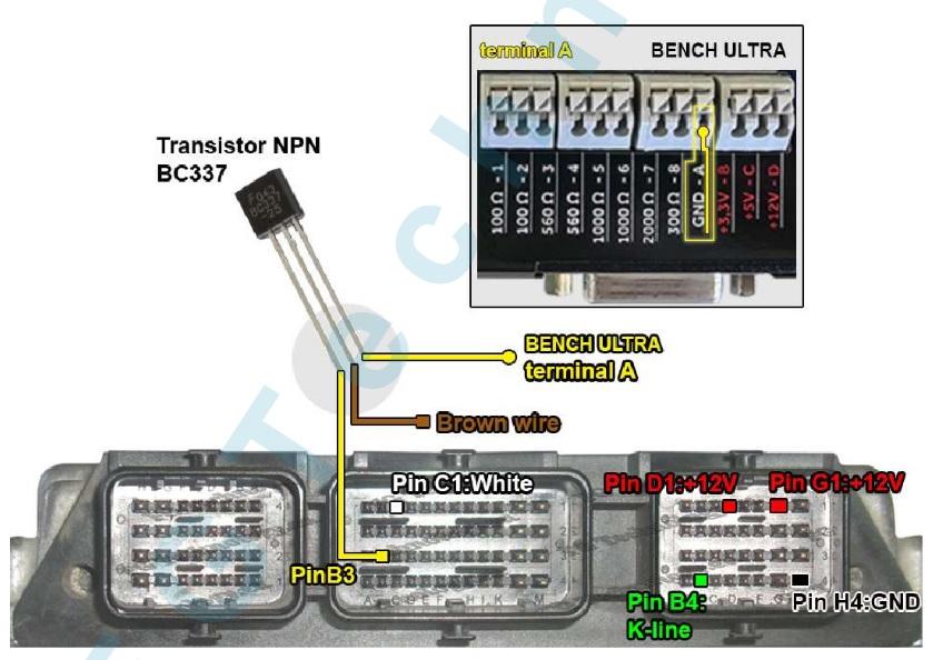

Alpine ua 340 Опубликовано 5 апреля Поделиться Опубликовано 5 апреля Всем привет. На столе два блока, задача клон без вскрытия. С оборудования - pcmflash77/sm2pro + кабель бенч ори, с доработанным выходом gpt. Три варианта хелп с pcmflash не работают. Понимаю что проблема в самом бенч кабель именно под этот блок. Пробовал разные кабеля и china и UA, без результата. Как победить этот блок? Ссылка на комментарий Поделиться на другие сайты Поделиться

LTruck 102 Опубликовано 5 апреля Поделиться Опубликовано 5 апреля 19 минут назад, Alpine ua сказал: Пробовал. Не читает Посмотри подтяжку на gpt пинах, если ее нет, подтяни на 5в Ссылка на комментарий Поделиться на другие сайты Поделиться
Виталий_32 3 Опубликовано 5 апреля Поделиться Опубликовано 5 апреля Согласен, проверьте пин BSL Enable — может требовать подтяжки резистором 1 кОм к +5 В.. или замкнуть пин Reset на GND на 1–2 секунды перед чтением для временного сброса флага блокировки, установить в настройках скорость CAN: 500 кбит/с., или может просто плохой контакт в кабеле, так же обычно смотрю просадку напряжения не ниже 11.5 В.. Ссылка на комментарий Поделиться на другие сайты Поделиться

RAZOR85 563 Опубликовано 5 апреля Поделиться Опубликовано 5 апреля Не в кабеле там проблема, просто дпкв и дпрв 12в. А с кабелем gpt 5В. kio88, 8VoltS8, lonqlife и 1 другой 4 Ссылка на комментарий Поделиться на другие сайты Поделиться

stas_amp 59 Опубликовано 6 апреля Поделиться Опубликовано 6 апреля 14 часов назад, RAZOR85 сказал: Не в кабеле там проблема, просто дпкв и дпрв 12в. А с кабелем gpt 5В. Соглашусь. Когда-то, ооочень давно, игрался с каким-то блоком, не заходил в программирование. Через резисторы в 3,3кОм подтянул на +12 Вольт, и все пошло. Был еще случай, что конденсатор электролит 4.7мкФ последовательно в GPT ставил, с подтяжкой в 3,3кОм на 12 вольт, перед ними. Пробуйте всякие варианты. Ссылка на комментарий Поделиться на другие сайты Поделиться
Alpine ua 340 Опубликовано 6 апреля Автор Поделиться Опубликовано 6 апреля Всем спасибо!, блок прочитал. Использовал чина бутбенчv4, и напряжение просто выкл/вкл при старте. На автомате ни один бенч кабель не хочет читать. Только чина v4 2 часа назад, panadol55 сказал: дополнение по работе с 77 пакетом.docx 3.89 MB · 8 загрузок В моем кабель уже есть- не помогло Dmitriy79 и 8VoltS8 2 Ссылка на комментарий Поделиться на другие сайты Поделиться
