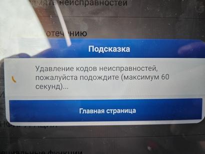

garric 138 Опубликовано 1 апреля Поделиться Опубликовано 1 апреля 1 час назад, vanja сказал: та там превод кривой капец Это не то слово. Именно на этот Мастер есть кнопка " удавление блока управления" (именно удавление). После нажатия - корч не заводится, или пытается - но движок аж подпрыгивает. Без Клипа не исправить. Ссылка на комментарий Поделиться на другие сайты Поделиться
Dedraman 49 Опубликовано 1 апреля Поделиться Опубликовано 1 апреля 1 час назад, garric сказал: Это не то слово. Именно на этот Мастер есть кнопка " удавление блока управления" (именно удавление). После нажатия - корч не заводится, или пытается - но движок аж подпрыгивает. Без Клипа не исправить. Ну, удавливает у Рено не только блоки Вот, не далее как сегодня, на первом Scenic улыбнуло Ссылка на комментарий Поделиться на другие сайты Поделиться
