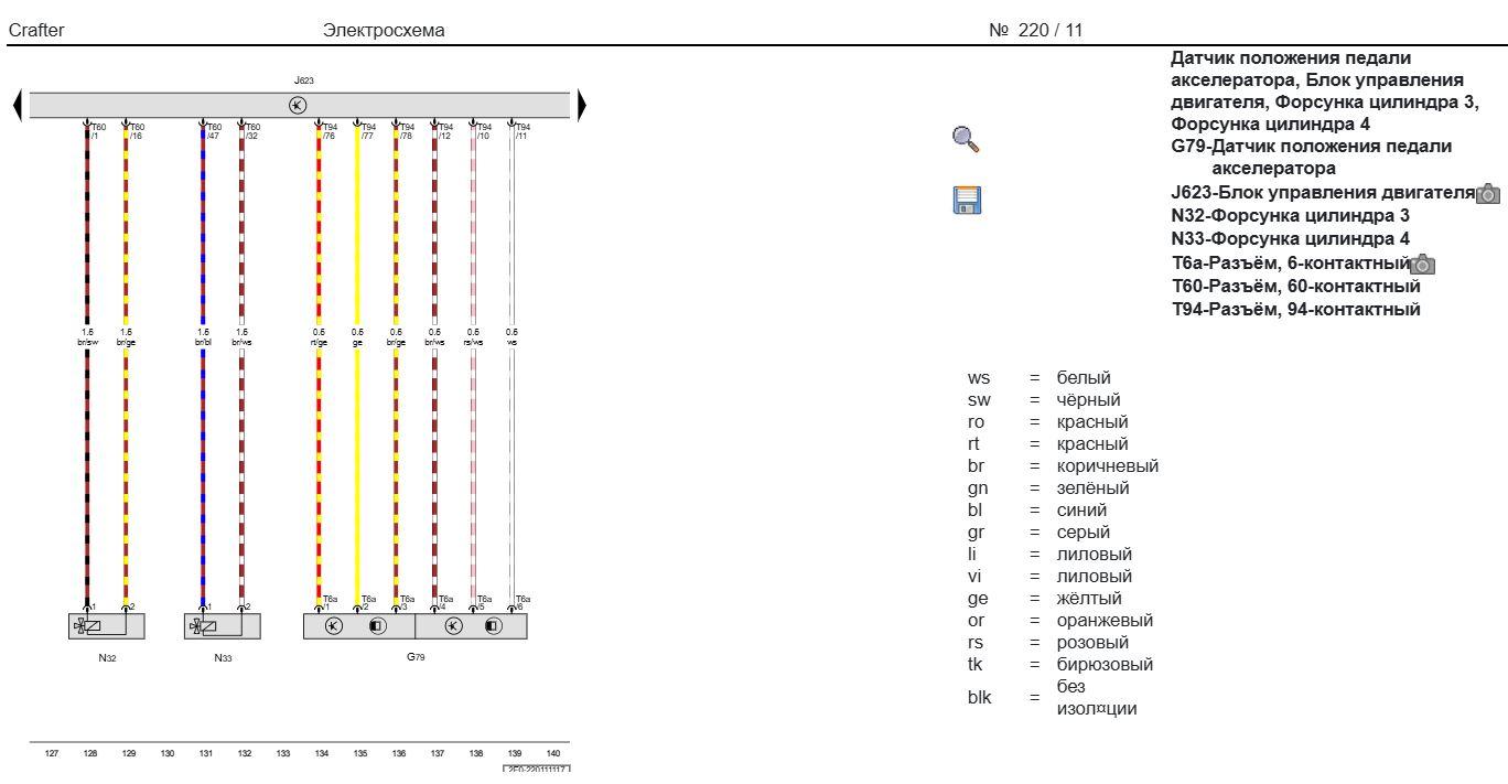

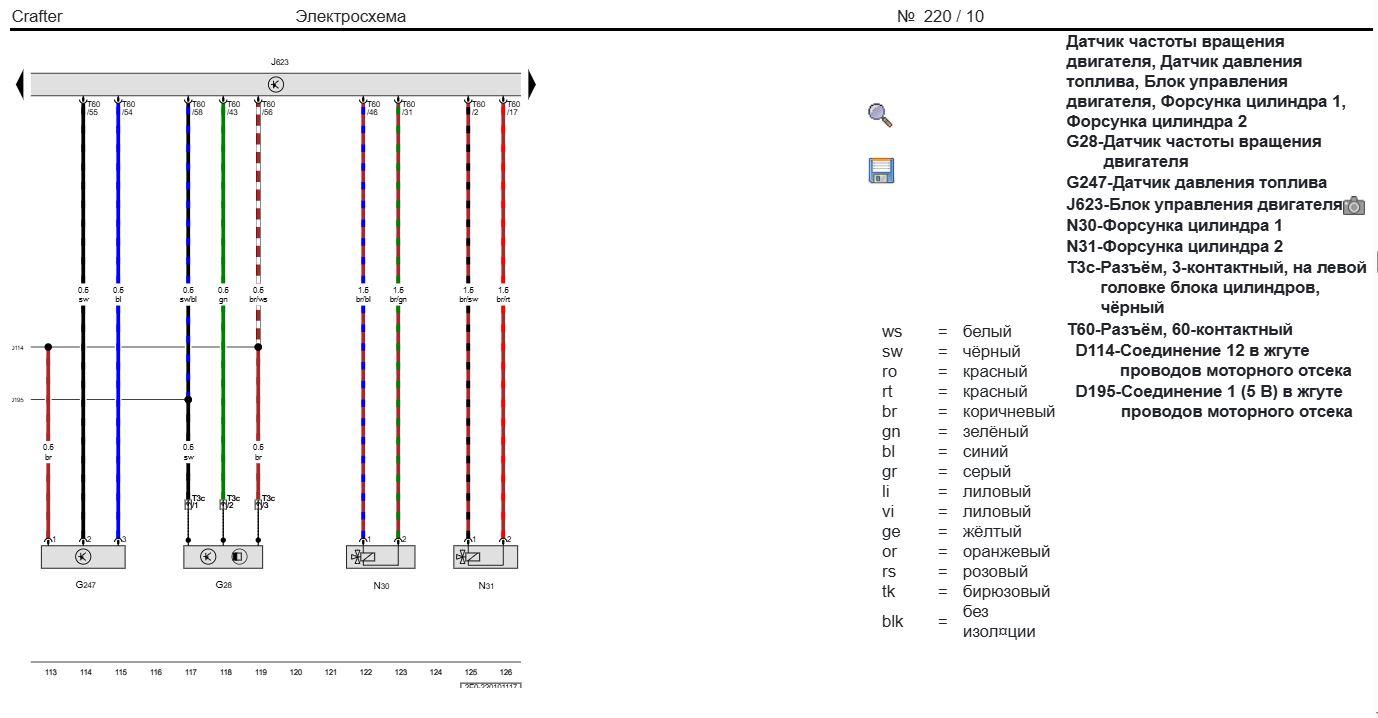

dierus 788 Опубликовано 25 марта Поделиться Опубликовано 25 марта crafter.pdf maksimus_dm 1 Ссылка на комментарий Поделиться на другие сайты Поделиться
