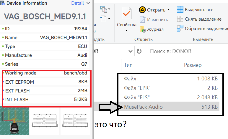

__AvtoExpert__ 26 Опубликовано 27 февраля Поделиться Опубликовано 27 февраля Добрый день кто поможет переложить синхру, у меня замена ЭБУ, перенос фула с родного блока в донора не помогает запустить авто висит ошибка по иммо, родной блок 4F1 910 560 D от ауди А8 плохо на нем работает, донор от Q7 4L0 910 560 B, иммооф варианты не помогли. Родной от А8 запуск на этом.7z DONOR.7z Ссылка на комментарий Поделиться на другие сайты Поделиться
KostaDiagnosta 292 Опубликовано 27 февраля Поделиться Опубликовано 27 февраля 29 минут назад, __AvtoExpert__ сказал: донор от Q7 4L0 910 560 B, иммооф варианты не помогли. . Ссылка на комментарий Поделиться на другие сайты Поделиться
Shi 310 Опубликовано 27 февраля Поделиться Опубликовано 27 февраля чем сливал дамп, "mp3" плеером? MASTER CLASS и gagauz91 1 1 Ссылка на комментарий Поделиться на другие сайты Поделиться
__AvtoExpert__ 26 Опубликовано 27 февраля Автор Поделиться Опубликовано 27 февраля скорее когда открыть пытался его)) Ссылка на комментарий Поделиться на другие сайты Поделиться

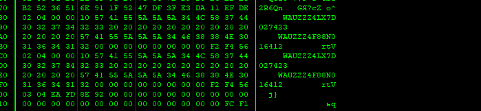

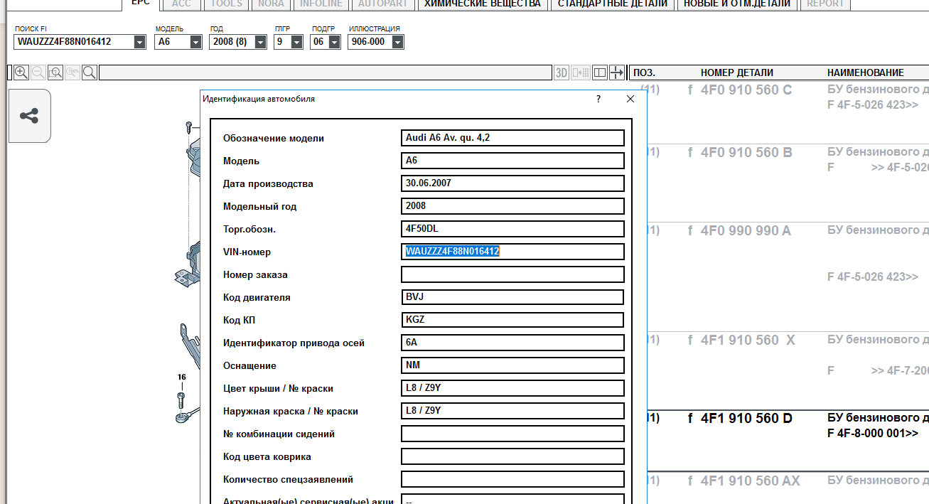

dierus 800 Опубликовано 27 февраля Поделиться Опубликовано 27 февраля Пиздец какой-то Машина а6, мозги от а8, купили от q7 4F1910560D нельзя купить поставить? Ну я б отталкивался от єтой прошивки. Cудя по всему, там еепром родной, а флешка чужая в родном блоке. Когда меняли просто перекинули еепром 1 минуту назад, __AvtoExpert__ сказал: скорее когда открыть пытался его)) то файл ктаговский, все ок 4F1910560D я б искал фула туда, но вроде как он вяжется по пину. Даже вроде как можно виржинить его и просто старій пин вписать, но могу ошибаться. Короче, фула туда правильного и будет видно Ссылка на комментарий Поделиться на другие сайты Поделиться

__AvtoExpert__ 26 Опубликовано 27 февраля Автор Поделиться Опубликовано 27 февраля WAUZZZ4LX7D027423 VIN Странно в епроме от А8 два твина лежит Правильный фул есть он такой 1037387472, только в этот блок не лезет ошибка висит что блок неисправен. Даже стартером не крутит от правельного фула Ссылка на комментарий Поделиться на другие сайты Поделиться

dierus 800 Опубликовано 27 февраля Поделиться Опубликовано 27 февраля 1 час назад, __AvtoExpert__ сказал: Ищем фул в этот блок 4F1910560D от А6 и уже привязываем по пину верно? Я не знаю какой вин от машини. В еепром я увидел вин от а6. Возьмите свой вин, по своему вину запишите прошивку в моторній и привяжите. Ссылка на комментарий Поделиться на другие сайты Поделиться
stutterer 275 Опубликовано 27 февраля Поделиться Опубликовано 27 февраля 10 часов назад, __AvtoExpert__ сказал: DONOR.7z 1.6 MB · 3 загрузки Это Q7 BAR мотор 9 часов назад, __AvtoExpert__ сказал: Родной первый блок.7z 1.6 MB · 0 загрузок И это Q7 BAR мотор 2 часа назад, __AvtoExpert__ сказал: Ищем фул в этот блок 4F1910560D от А6 и уже привязываем по пину верно? Не верно. У вас все есть с родного блока, пин код в данном случае не поможет. Нужен перенос иммо даты. Это иммо 4 MED9.1.1 CRYPTO RAZOR85 1 Ссылка на комментарий Поделиться на другие сайты Поделиться
