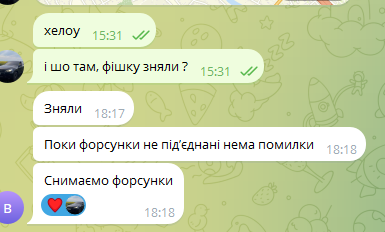

dierus 798 Опубликовано 5 февраля Поделиться Опубликовано 5 февраля 8 минут назад, avtomaster81 сказал: Хто розбирав ЕБУ з такої машини? Кришка завжди на поліуретані, чи то ознаки що хтось там вже був? В 03.02.2026 в 22:33, avtomaster81 сказал: опір форсунок в нормі 15 часов назад, avtomaster81 сказал: Я не такий далекий як Вам кажиться. Який опір ? 1.На гарячу мегометром. 2. Коли піймав помилку, меншу фішку з блока керування зніми і зробити діагностику. Якщо помилка видаляється - торба форсункам вчора ситуація один в один, крафтер, блока самі розібрали, навіть нижню частину відірвали. Тепер блок як коромисло. Ссылка на комментарий Поделиться на другие сайты Поделиться
