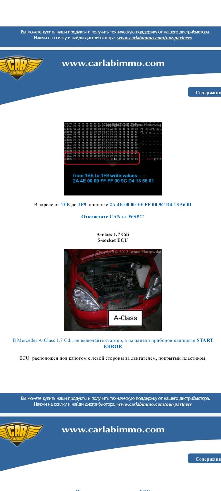

море 183 Опубликовано 30 января Поделиться Опубликовано 30 января День добрый.Притащили данное авто запуска нет стартер не крутит.Ошибок в эбу двигателя нет,по параметрам вижу нет синхронизации т.е слетела.По словам клиента это уже не первый раз.Содержимое еепром в эбу могу поправить но увы нет Star Diagnosis.Клиенту предложил поставить эмулятор и забыть про эту проблему.Собственно вопрос в следующем где на этом авто расположен модуль WSP.При проведении диагностики этого блока не вижу да и физически не могу его найти.Возможно тут задействован какой-то другой блок.Если потребуется вин, скину.Благодарю Ссылка на комментарий Поделиться на другие сайты Поделиться

море 183 Опубликовано 30 января Автор Поделиться Опубликовано 30 января Парни благодарю за подсказки.Вопрос в следующем.Эмулятор я поставлю дамп в ecu подправлю,надо ли будет отрезать can от замка зажигания или же иммо которого как такового там нет. Ссылка на комментарий Поделиться на другие сайты Поделиться

oleg-cherny 39 Опубликовано 30 января Поделиться Опубликовано 30 января 8 часов назад, море сказал: Парни благодарю за подсказки.Вопрос в следующем.Эмулятор я поставлю дамп в ecu подправлю,надо ли будет отрезать can от замка зажигания или же иммо которого как такового там нет. Не путайте эмулятор с IMMOof. С каждым эмулятором обычно идёт инструкция по его установке. Ссылка на комментарий Поделиться на другие сайты Поделиться
RAZOR85 558 Опубликовано 30 января Поделиться Опубликовано 30 января 12 часов назад, море сказал: Парни благодарю за подсказки.Вопрос в следующем.Эмулятор я поставлю дамп в ecu подправлю,надо ли будет отрезать can от замка зажигания или же иммо которого как такового там нет. Если с эмулем ЭБУ делать, то can от иммо отрубать 100%. AutoNewLife 1 Ссылка на комментарий Поделиться на другие сайты Поделиться
Alpine ua 340 Опубликовано 30 января Поделиться Опубликовано 30 января Епался я с таким авто, тож думал там все просто, но это авто реально тот ещё гемор, хоть и старый но реально рулетка). На блок иммо подходит Кан с обд и кан с моторного, вот кан нужно и откусить от моторного при эмуль. Не один варик с иммо офф в моем случае не заработал, более месяца занимался секасом с этим авто, и на эмуле уехало Ссылка на комментарий Поделиться на другие сайты Поделиться
