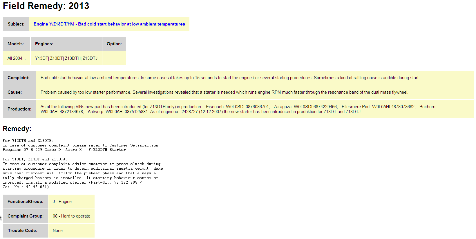

DimaCR99 0 Опубликовано 24 декабря, 2025 Автор Поделиться Опубликовано 24 декабря, 2025 37 минут назад, RAZOR85 сказал: Читаем первый пост "Сажа професионально очищена, до этого была сильно забита и коптел сильно черным -егр почищен, снимал смотрел, клапан закрит, сажа легкое напыление ,сухая". Теперь заливаем сток и смотрим в чем проблема. имеете ввиду что програмно отшита екология? а механически ее не трогали? у меня сажевого фильтра нету, 2005год , стоит только банка катализатор , без каких либо датчиков лямбды и давления 56 минут назад, gluharenko сказал: По саже? нету параметров по екологии, там стоит только катализатор без каких дибо датчиков на выпускном тракте 12 часов назад, васек р сказал: Привет. Есть TIPs по этим моторам. Причина плохого старта - недостаточная частота вращения стартера . Вплоть до замены стартера на модифицированный. Но там-же указано , что причина плохого старта в некоем резонансе от двух-массового маховика. Простым языком : неравномерное вращение колен-вала ( как и на любом дизеле ) в сумме с колебаниями маховика приводят к тому , что ECU не распознаёт нормально синхронизацию пары CRANK-CAM. Раз не распознаёт, то нет управления драйверами форсунок. Всё это - должно быть видно с помощью осциллографа. . Подключайте четыре канала осциллографа, переменным резистором задайте минусовую температуру двигателя ( хотя алгоритм реле накала - и при плюсовой температуре будет управлять свечами ). Запишите длинный стартерный прокрут с сигналами вход-выход : 1 - CRANK 2 - CAM 3 - FUEL PRESSURE 4 - INJECTOR 1 CURRENT Покажите - что получилось. толковый совет, только нету возможности проверить осциллографом, возможно найду кто его имеет поблизости.. пора бы обзавестись,ценники не маленькие у меня проблема именно при первом запуске после простоя как только запустил, моментом глушу и завожу повторно - проблемы нету даю постоять 5-10минут снова долго крутит стартером , особенно после ночи простоя и так же чем меньше температура за бортом - тем сложнее запуск после простоя🤝 Ссылка на комментарий Поделиться на другие сайты Поделиться
