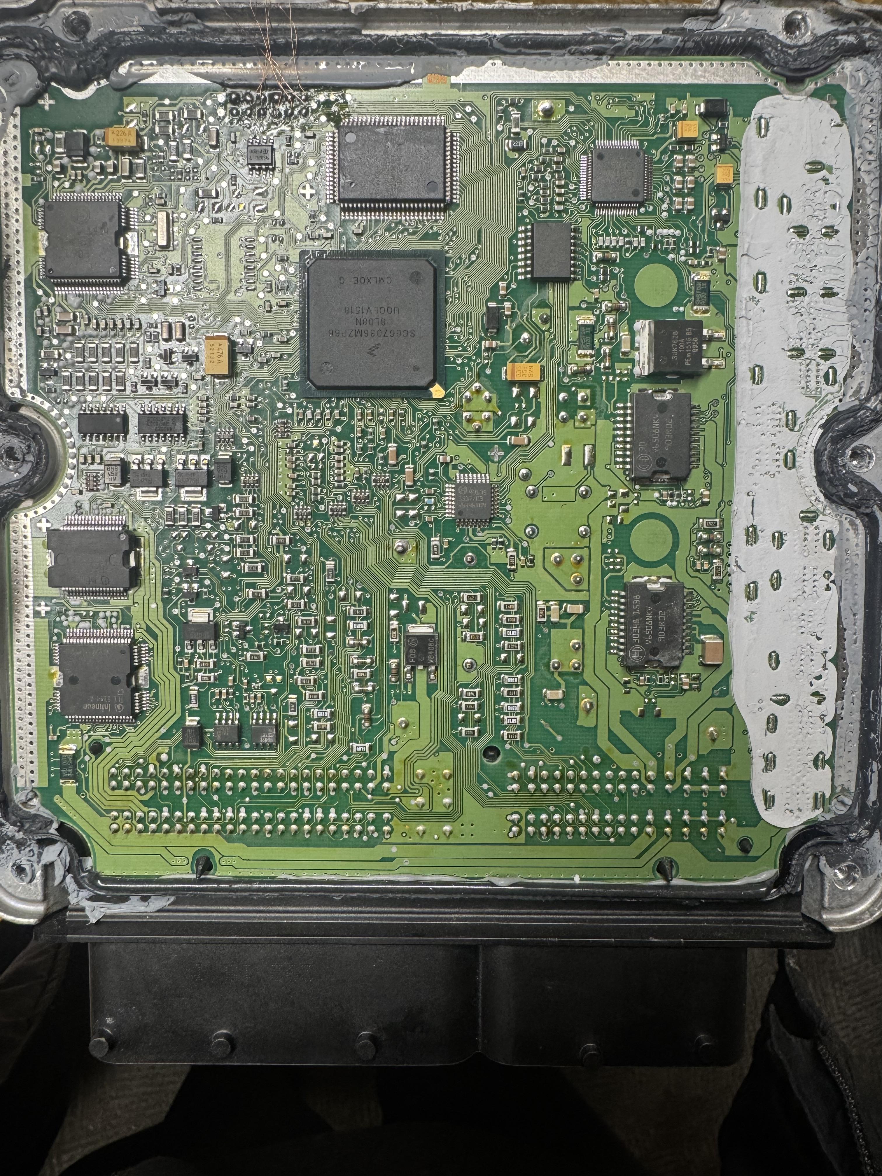

Nikifar 0 Опубликовано 11 декабря, 2025 Поделиться Опубликовано 11 декабря, 2025 Добрый день. Ребята подскажите есть ли схема на эти мозги? Стояли на q7. Процессор sc667036mzp66. Пытались прошить через контрольные точки внутри через k-tag (мозги уже были шитые, герметик не оригинал). После попытки прошить мозги не видятся, потребление при попытке инициализации 700-800 миллиампер и греется процессор. Ссылка на комментарий Поделиться на другие сайты Поделиться

Vasilitallin 112 Опубликовано 11 декабря, 2025 Поделиться Опубликовано 11 декабря, 2025 Он читался, писался, или сразу начал греться? Какая предыстория. Большая квадратная микра в углу отвечает за питание, 2 или 3 по 5 вольт, одно 3.3 вольта. Ссылка на комментарий Поделиться на другие сайты Поделиться

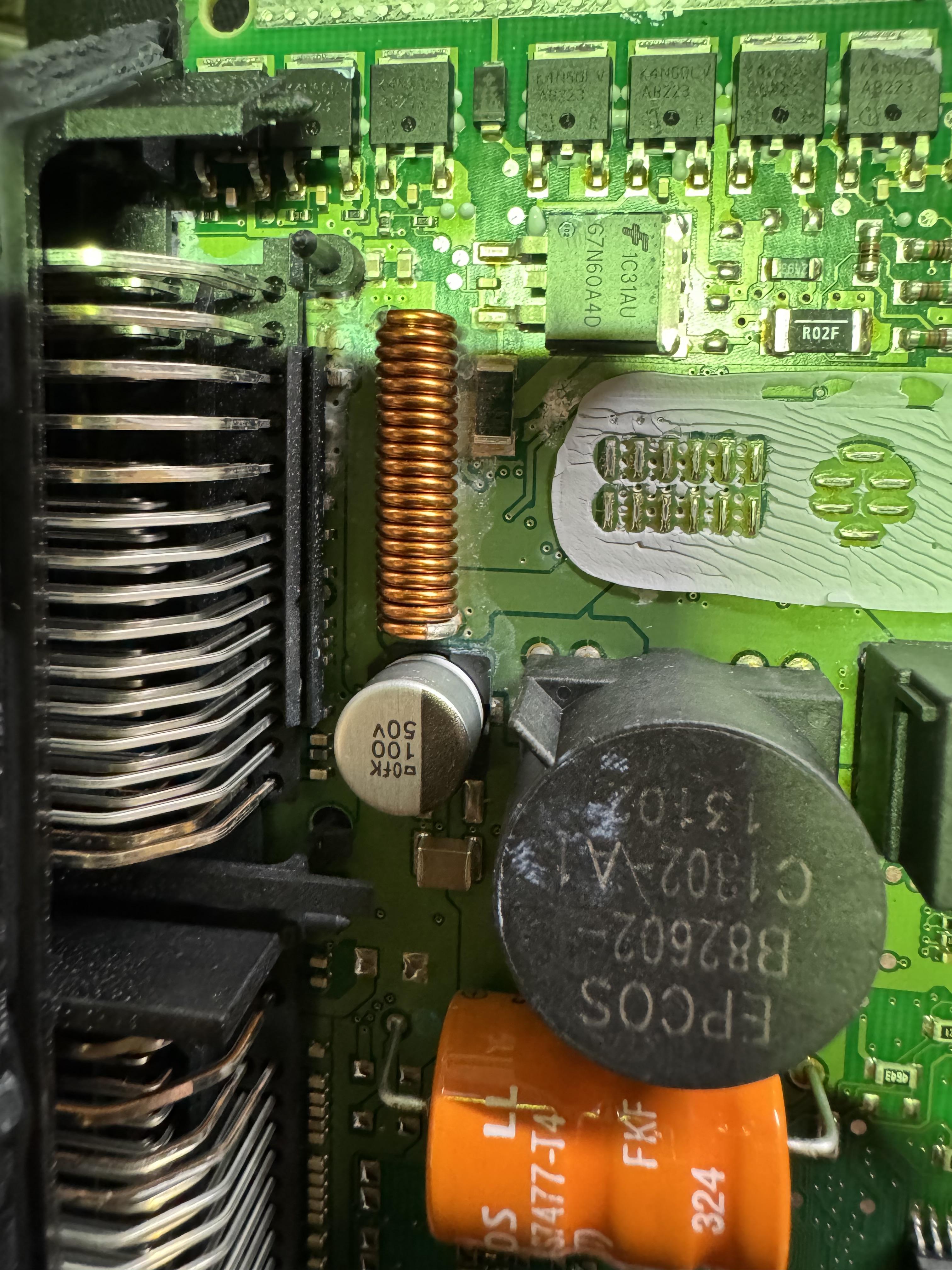

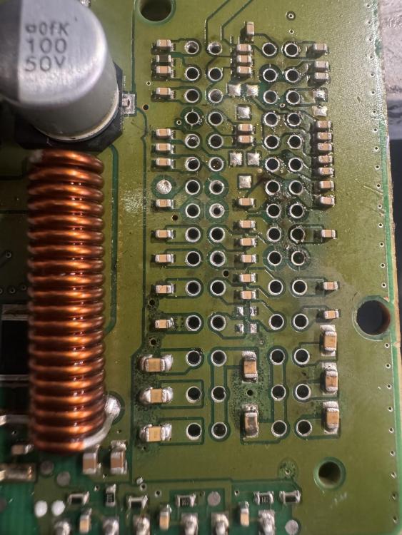

Nikifar 0 Опубликовано 14 декабря, 2025 Автор Поделиться Опубликовано 14 декабря, 2025 Не долго музыка играла. Мозги оказались залитыми и теперь машина снова не заводится давление впрыска 0. Завтра буду снимать разьем Ссылка на комментарий Поделиться на другие сайты Поделиться
Nikifar 0 Опубликовано 15 декабря, 2025 Автор Поделиться Опубликовано 15 декабря, 2025 Ребята что в этих мозгах отвечает за давление впрыска при запуске. На фото вид под разьемом. Кондеры заменил. Ссылка на комментарий Поделиться на другие сайты Поделиться
