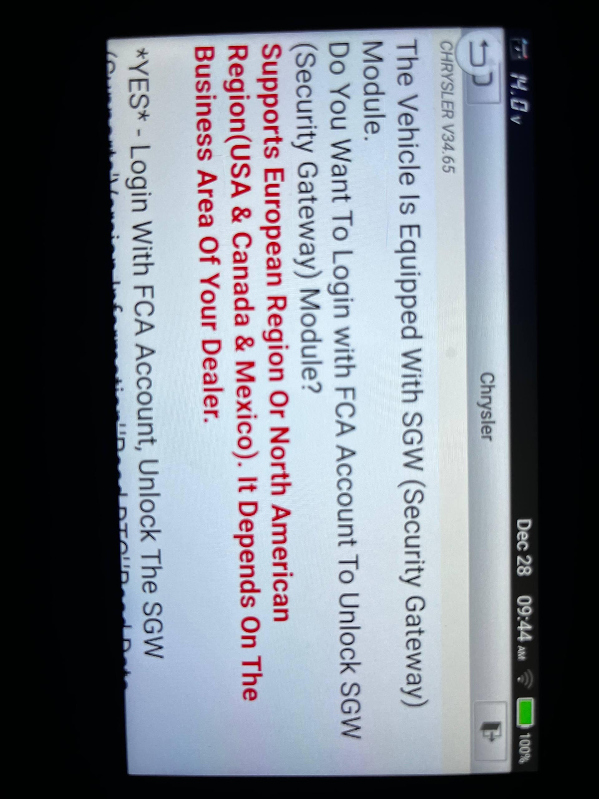

liavitsa 9 Опубликовано 23 ноября, 2025 Автор Поделиться Опубликовано 23 ноября, 2025 Ребята, спасибо за ответы. Завтра попробую прочитать и выгрузить сюда то, что покажет сканер. Опять же сканер у меня mongoose plus chrysler 2 и сканировал я пока только им, через программу j2534. 6 часов назад, Alexs_85 сказал: сли есть лаунч можешь попробовать через фиат500л синхронезировать блоки у меня прокатило или витех У меня есть лаунч 123e v2.0. Но когда я пробую им сканировать, упирается все в SGW, прикрепляю картинки. 6 часов назад, VOK02 сказал: До того ж навіть не відомо які блоки поставили, нові, б\у? Блоки б\у Ссылка на комментарий Поделиться на другие сайты Поделиться
RAZOR85 564 Опубликовано 23 ноября, 2025 Поделиться Опубликовано 23 ноября, 2025 Там без онлайн аккаунта делать нечего. greencamp и by_one 1 1 Ссылка на комментарий Поделиться на другие сайты Поделиться
Shapdiagnostics 112 Опубликовано 23 ноября, 2025 Поделиться Опубликовано 23 ноября, 2025 2 часа назад, liavitsa сказал: У меня есть лаунч 123e v2.0. Но когда я пробую им сканировать, упирается все в SGW, прикрепляю картинки. Походу делаешь первую тачку той линейки. Для полноценной работы авто тебе или нужно зарегистрировать аккаунт дополнительный для своего прибора, чтобы обходить защиту шлюза авто. Или купить шнурой который подключается в замен модуля гейтвея на авто и тогда сможешь с ним работать. Ланч все сделает после этого. Мастак 1 Ссылка на комментарий Поделиться на другие сайты Поделиться

liavitsa 9 Опубликовано 24 ноября, 2025 Автор Поделиться Опубликовано 24 ноября, 2025 9 часов назад, Shapdiagnostics сказал: Походу делаешь первую тачку той линейки. Для полноценной работы авто тебе или нужно зарегистрировать аккаунт дополнительный для своего прибора, чтобы обходить защиту шлюза авто. Ну да, первую. Вот я уже в процессе создания аккаунта. Вчера отослал серийник ноута в techauthority, жду одобрения(если одобрят?) Вот только вопрос в том, а что я с этой подпиской смогу сделать? Смогу ли я сделать proxy allignement и адаптацию блоков? Или просто деньги на ветер.... 7 часов назад, dreyteller сказал: Машина из Речицы? Если да, то там ещё и рулевое меняли, BCM, и srs, бодик взяли донора и чисто проц перекинули, все остальное б/у поставили, кроме блока срс, он новый. Зайди в блок рулевого, там и вин и конфиг от другой машины будет. Там не столько дело в ошибках сколько в том что вписать вин и сделать прокси ни кто не смог, я даже и ни стал браться за эту машину. Не не, машина своя... 7 часов назад, Bad сказал: знают уже даже садовые улитки, но... ошибался, надо же... попрошу обходится без сарказма. Вопрос, который я задал в ветке понятен. Ссылка на комментарий Поделиться на другие сайты Поделиться
