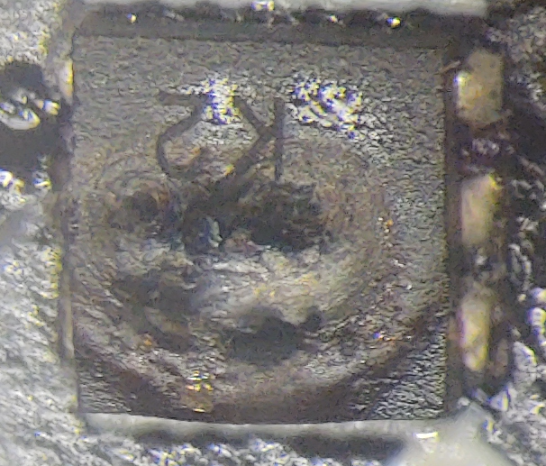

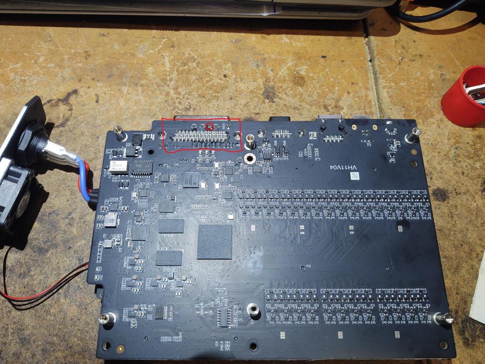

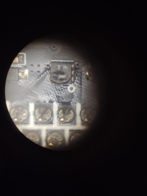

finchmaster0 0 Опубликовано 12 июля, 2024 Поделиться Опубликовано 12 июля, 2024 В 07.07.2024 в 17:03, Bad сказал: В старой версии вообще нет ни одной защиты, постоянно таскали мне в ремонт коллеги сгоревшие по неосторожности платы. Новый имеет большой задел на будущее, но пока он такое же шайзе как первая версия по возможностям ПО, добавили скорость, многоканальность/многопоточность, возможность писать сторонние скрипты, и безблагодатный экранчик (который и нах не нужен, разве что его преобразователем для подсветки обогревать мастерскую). То есть вдвое дороже старого он точно не стоит, но брать надо новый: сейчас поддержка старого может быть прекращена в любой момент, а новый потенциально лучше. Какого "совета" можно искать, просто не представляю. Пишете список с чем собираетесь работать, и сравниваете с перечнем поддерживаемых микрух и модулей. Выбор только для ЭБУ до сих пор очевиден: вторая генерация двухсотого конечно. вторая генерация 200го это что ? Цитата Ссылка на комментарий Поделиться на другие сайты Поделиться
