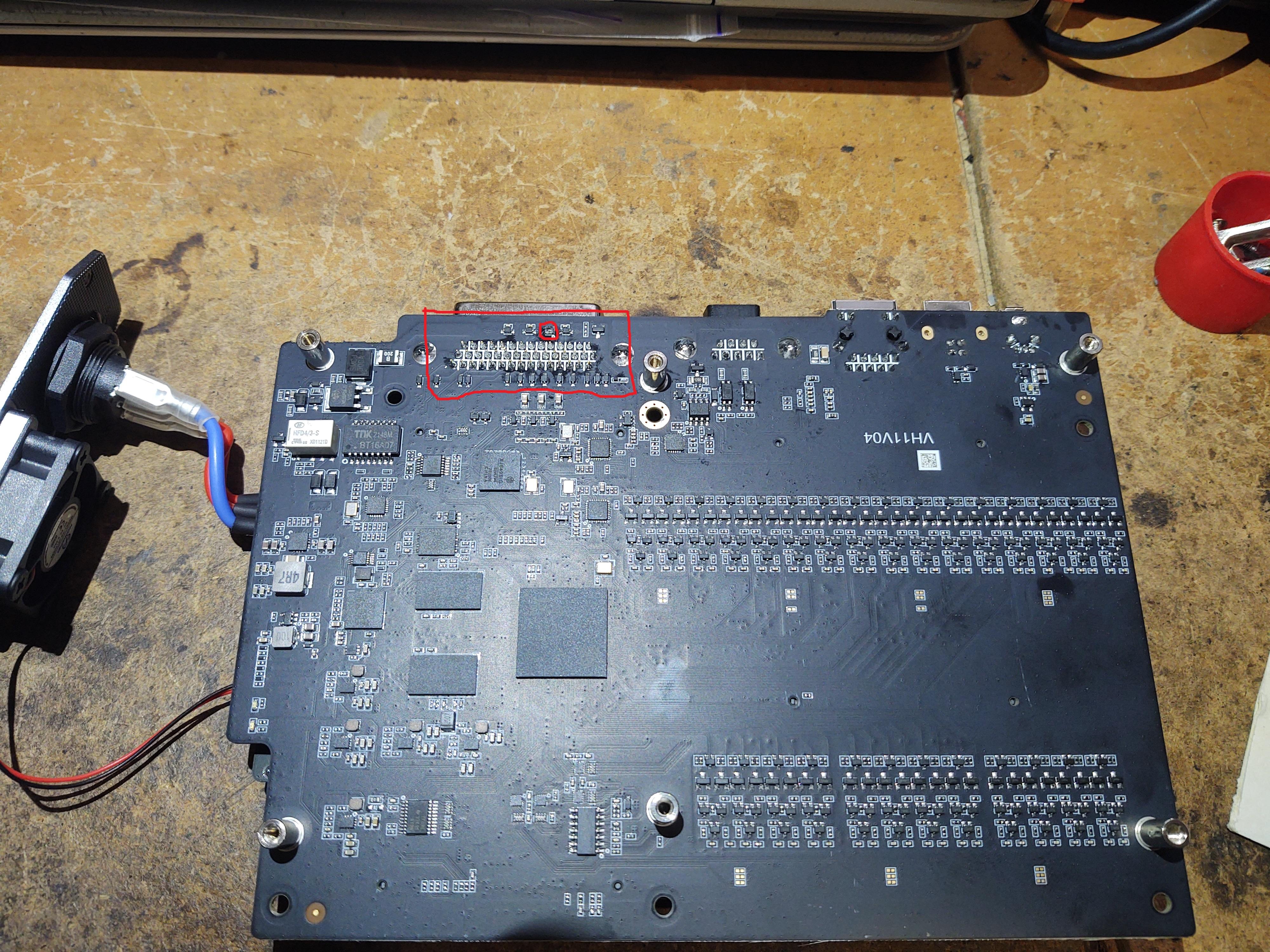

Autodw.pl 265 Опубликовано 9 ноября Поделиться Опубликовано 9 ноября Gem Focus mk3, C-max mk2, без распаивания плат. Все что находил в интернете, не совсе совпадало с моим блоком, пришлось распаять. А раз распаял, то и вызвонил. 3 и 8 нога еепрома, сидит на vcc. Остальные, разбросыны по плате. Проц, читаеться с плащадки. Питание и масса, подходит на сдвоенные контакты, не обязательно их спаивать как сделал я. Но толстые провода так проще и безопаснее на отрыв площадок. Читаем ееепром и C flash. Интерфейс, ругаеться на неизвесный проц и еепром. Руками ставим питание 4.5в sputnet74 и Mems 2 Цитата Ссылка на комментарий Поделиться на другие сайты Поделиться

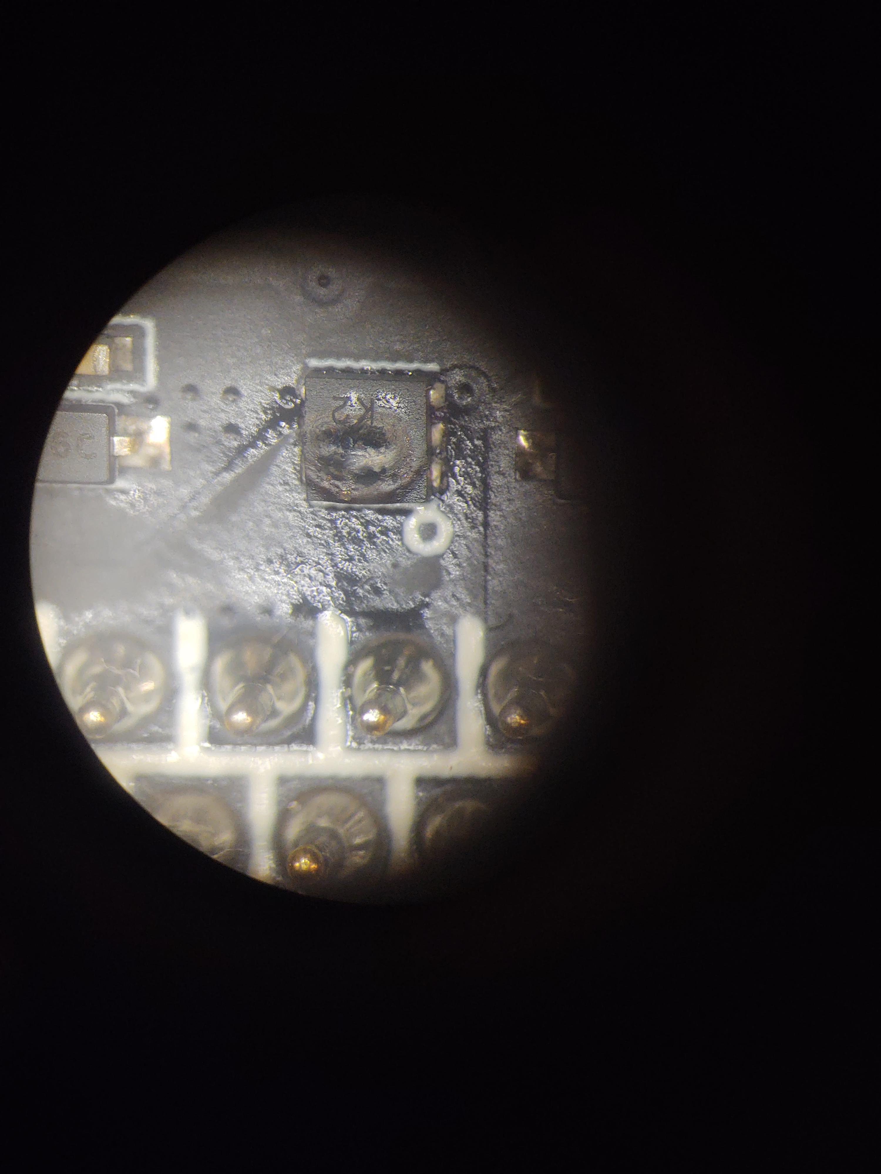

kaliso 17 Опубликовано 21 ноября Автор Поделиться Опубликовано 21 ноября Доброго дня, при считуванні прибор почав видавати помилку по великому споживанні.Розбираю і така штука: f Можливо хтось робив фото плати,допоможіть ідентифікувати елемент. Цитата Ссылка на комментарий Поделиться на другие сайты Поделиться

metz 508 Опубликовано 21 ноября Поделиться Опубликовано 21 ноября 7 часов назад, kaliso сказал: Доброго дня, при считуванні прибор почав видавати помилку по великому споживанні.Розбираю і така штука: f Можливо хтось робив фото плати,допоможіть ідентифікувати елемент. Це ключ транзистор ( скоріш за все польовий ) комутації живлення при програмуванні процессорів і др ІС (тому що при програмуванні блоків ебу живлення подається через біле реле) .На платі мають мають бути такі ж точно щоб його ідентифікувати згорівший тим більш що частина маркування збереглася kaliso 1 Цитата Ссылка на комментарий Поделиться на другие сайты Поделиться

Kacz 18 Опубликовано 23 ноября Поделиться Опубликовано 23 ноября В 11/21/2025 в 12:31 PM, kaliso сказав: Доброго дня, при считуванні прибор почав видавати помилку по великому споживанні.Розбираю і така штука: f Можливо хтось робив фото плати,допоможіть ідентифікувати елемент. https://www.s-manuals.com/smd/ свій ще не відкривав але якщо зможеш дістати фото яке допоможе ідентифікувати компонент. Я часто використовую цю таблицю для визначення SMDелементів потім замовляю деталі на сайтах на RSComponents/Digikey/Mouser/TME.PL компоненти з боків мають однакове маркування? бо здається що вони однакової форми. Подивимось можливо пощастить! kaliso 1 Цитата Ссылка на комментарий Поделиться на другие сайты Поделиться
