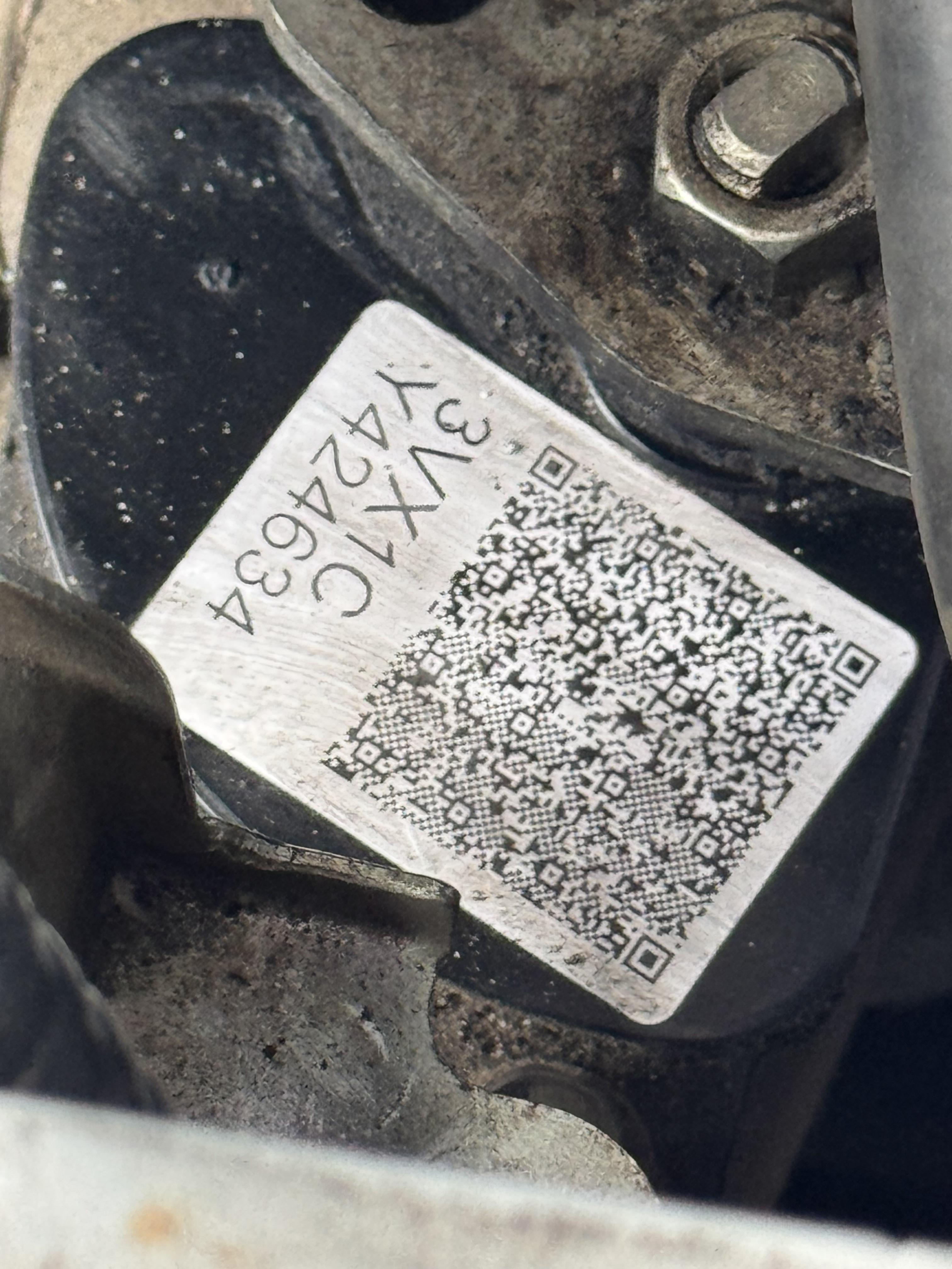

ower 0 Опубликовано 12 октября, 2024 Поделиться Опубликовано 12 октября, 2024 Добрый вечер. Есть проблема. Нечаянно стёр калибровочные таблицы. Можно выличить по фото. Большое спасибо Ссылка на комментарий Поделиться на другие сайты Поделиться
2butor 20 Опубликовано 12 октября, 2024 Поделиться Опубликовано 12 октября, 2024 59 минут назад, ower сказал: Можно выличить по фото. Наклейка повреждена или плохо сфотографирована. Пробуйте сами отсканировать код с нее. Ссылка на комментарий Поделиться на другие сайты Поделиться
ower 0 Опубликовано 13 октября, 2024 Поделиться Опубликовано 13 октября, 2024 В том то и дело что только выдает максимум 7 цифр при сканировании телефоном. Ссылка на комментарий Поделиться на другие сайты Поделиться
yurec21 27 Опубликовано 13 октября, 2024 Поделиться Опубликовано 13 октября, 2024 21 час назад, ower сказал: В том то и дело что только выдает максимум 7 цифр при сканировании телефоном. По фото кажется что загнут край наклейки, может попробовать ее выпрямить и тогда нормально отсканируется Ссылка на комментарий Поделиться на другие сайты Поделиться

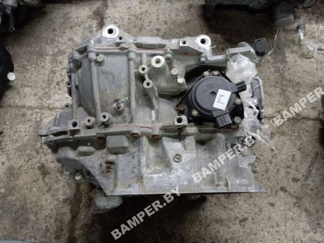

Сepгей 1 Опубликовано 29 октября, 2025 Поделиться Опубликовано 29 октября, 2025 Приветствую всех! Куплен вариатор с Nissan Rogue t33 24г. Необходимы калибровки гиброблока. Вместо QR кода наклейка со следующей информацией. Подскажите можно ли по этим номерам получить калибровочные данные? Чем получится вычитать из блока управления cvt калибровки? Ссылка на комментарий Поделиться на другие сайты Поделиться
Bad 100 Опубликовано 29 октября, 2025 Поделиться Опубликовано 29 октября, 2025 Верните лучше продавцам, самый правильный вариант для Вас. Это объективно. Ссылка на комментарий Поделиться на другие сайты Поделиться
