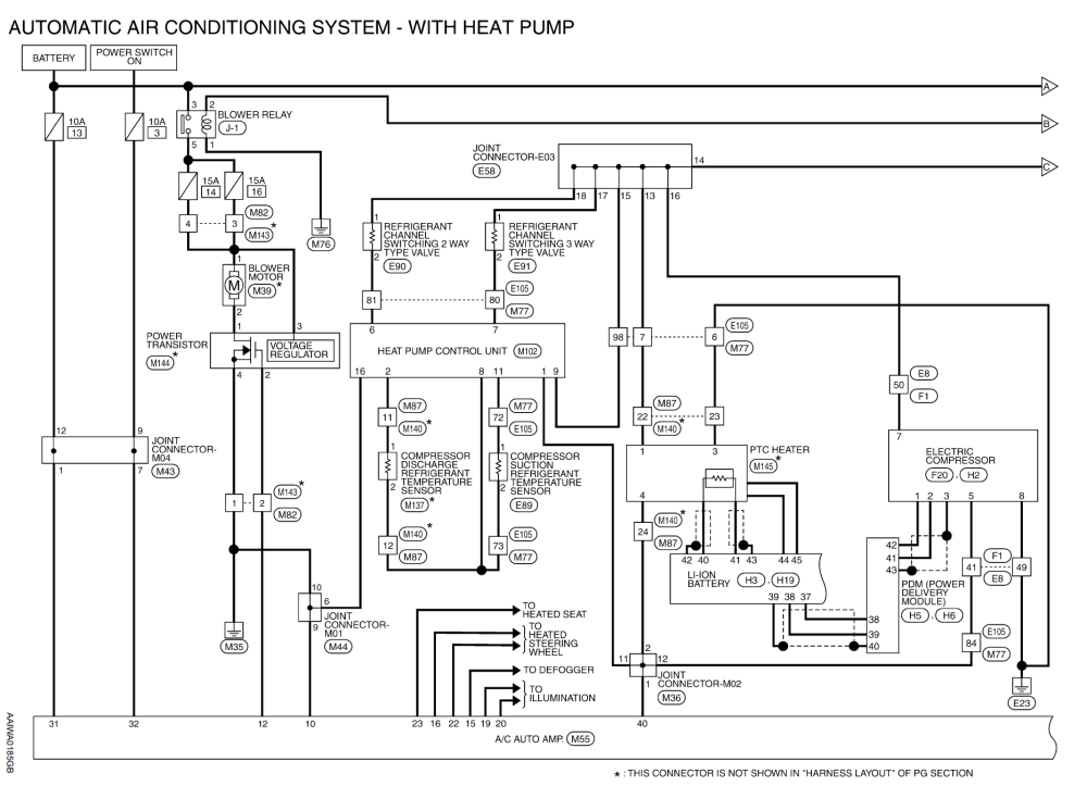

Здравствуйте. Нужна схема коммутации PTC heater в nissan note 2 sne12. Откуда именно управляется включение силовых реле.
В 11.10.2024 в 04:53, sommelier111 сказал:
Примерно так это обычно выглядтит:
2 часа назад, 2butor сказал:
Спасибо. Это имено то что нужно. А есть еще часть схемы которая должна быть слева от этой? Куда идут эти три провода? Чтоб понимать это по минусу или по плюсу коммутация.
3 часа назад, 2butor сказал:
172 , 173, 170 на блоке BCM это ведь не номера контактов? Просто на блоке нет столько пинов. Есть расшифровка?
1 час назад, sommelier111 сказал:
Эти провода идут на BAT и IGN, вообщем ничего интересного
Это номера пинов BCM, но не вашего. Думаю у вас аналогично. Был вопрос кто управляет релюхами - BCM!)) Как-то так.
7 минут назад, 2butor сказал:
Это от другой машины схема? Я правильно понял?
Верно.
В таком случае нужна распиновка блока BCM в nissan note SNE12. Вероятно подойдет распиновка и от NE12.
