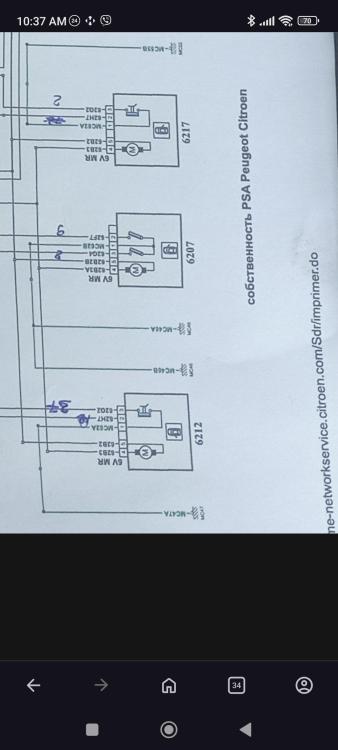

Премъер 76 Опубліковано 2 серпня Поділитися Опубліковано 2 серпня Peugeot 3008 2017 дизель vin VF3MJAHXVHS270409 Проблема в том что на щитке сообщения водительская дверь не закрыта,статус в BSI закрыта, также не реакции на переднюю правую,не работает подсветка салона и передний правый стеклоподъёмник хотя с водительской стороны он управляется. С брелока авто закрывается и сразу открываются если закрыть с кнопки в салоне двери, запираются. Ещё вот только заметил что авто оживает то есть реагирует включением реле силового на АКБ только на задние. Прошу помощи в направлении. Извините за перевернутый скрин. Также не работают подсветка ног и два плафона освещения салона, даже не реагируют на открытие задних двух дверей которые по факту работают корректно. Если верить клиенту все началось после замены BPGA Посилання на коментар Поділитись на інші сайти Поділитися

Премъер 76 Опубліковано 3 серпня Автор Поділитися Опубліковано 3 серпня 11 минут назад, Citrin сказал: А что там в кодировках бси, какой руль стоит? 3 часа назад, volochiy сказал: Попробуйте отсоединять замки и смотреть данные. peug3008.svg 2.41 MB · 4 загрузки Схема не совпадает, у меня передняя правая концевик двери приходит на 8 пин 60 контактного коричневого разъема.Да и разъема на 40 пинов нет. 3 часа назад, volochiy сказал: Попробуйте отсоединять замки и смотреть данные. peug3008.svg 2.41 MB · 4 загрузки Схема не совпадает, у меня передняя правая концевик двери приходит на 8 пин 60 контактного коричневого разъема.Да и разъема на 40 пинов нет. Мужики кто с доступом поделитесь правильной схемой ЦЗ что перепроверится не посредственно на фишке bsi по концевикам, вроде как в замке водителя не один а несколько их стоит. Посилання на коментар Поділитись на інші сайти Поділитися

omdm 278 Опубліковано 3 серпня Поділитися Опубліковано 3 серпня 3 часа назад, Премъер сказал: Схема не совпадает, у меня передняя правая концевик двери приходит на 8 пин 60 контактного коричневого разъема А как вы на схеме нашли именно переднюю правую дверь? 36 минут назад, Премъер сказал: кто в курсе какое опорное напряжение должно быть на концевиках. Может появляться только во время опроса концевиков. 6 часов назад, Премъер сказал: Не совсем конечно понял ,но машина леворульная. С чего вы это взяли? Посилання на коментар Поділитись на інші сайти Поділитися
Премъер 76 Опубліковано 3 серпня Автор Поділитися Опубліковано 3 серпня 7 минут назад, omdm сказал: А как вы на схеме нашли именно переднюю правую дверь? Может появляться только во время опроса концевиков. Разобрал карту и вызвонил , замок там стоит на 5 проводов ,по схеме ниже она по замкам совпадает не совпадает только с разъемом bsi Как по мне опорка должна быть всегда на концевиках , bsi ждёт всегда когда двери будут открыты. Повторюсь авто реагирует только на задние двери, передние не видит, авто просыпается когда открываешь задние двери(но плафоны все равно не зажигает)по передних глухарь. Посилання на коментар Поділитись на інші сайти Поділитися
omdm 278 Опубліковано 3 серпня Поділитися Опубліковано 3 серпня 25 минут назад, Премъер сказал: по схеме ниже она по замкам совпадает не совпадает только с разъемом bsi Какая из них правая передняя дверь и с чего вы так решили? Посилання на коментар Поділитись на інші сайти Поділитися

Премъер 76 Опубліковано 3 серпня Автор Поділитися Опубліковано 3 серпня 1 минуту назад, omdm сказал: Какая из них правая передняя дверь и с чего вы так решили? Ну ...на схеме только передняя правая дверь на 5 проводов что и есть левая передняя на 6 проводов по факту тоже. Посилання на коментар Поділитись на інші сайти Поділитися
