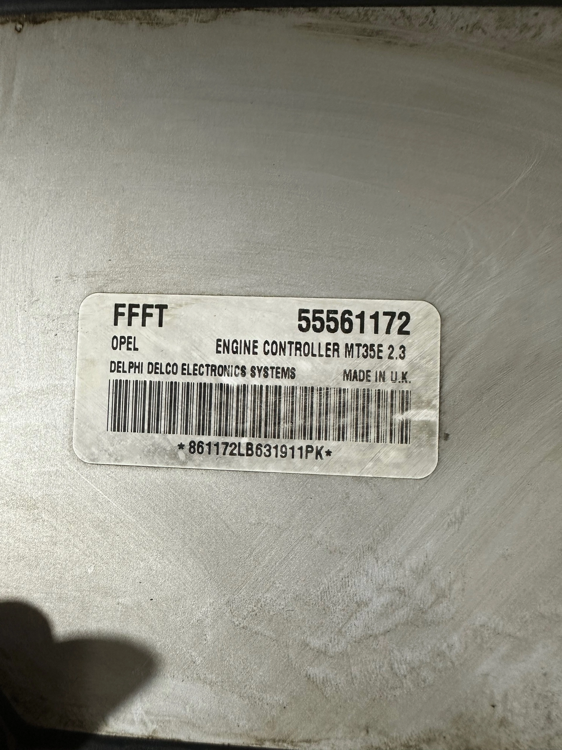

Eternal 1 Опубликовано 6 июля Поделиться Опубликовано 6 июля Столкнулся с проблемой на автомобиле у родственника астра Н z16xep изитроник. Автомобиль на горячую глохнет, диагностика не видит только эбу ДВС, на приборной панели пропадает чек от слова совсем, не срабатывает бензонасос, вместо включенного режима кпп - прочерки. Как только остынет в течении 20-30 мин., выходит на связь эбу ДВС с большим количеством ошибок. Запускается, нагревается и все выше перечисленное происходит снова, проявляется и на ходу и стоя на месте. ЭБУ двс пропаяли трансивер CAN заменили. В момент проявления связь по CAN не пропадает Прошу помощи/совета Ссылка на комментарий Поделиться на другие сайты Поделиться
Volf542 225 Опубликовано 6 июля Поделиться Опубликовано 6 июля MT35 -замена baken 1 Ссылка на комментарий Поделиться на другие сайты Поделиться
Eternal 1 Опубликовано 6 июля Автор Поделиться Опубликовано 6 июля Что с этими блоками в частых случаях происходит? Ремонт Опель для меня вобще в новинку. Раннее не связывался с GM Ссылка на комментарий Поделиться на другие сайты Поделиться
anisimov83 396 Опубликовано 6 июля Поделиться Опубликовано 6 июля 6 минут назад, Eternal сказал: Что с этими блоками в частых случаях происходит? Время их вышло roma130a 1 Ссылка на комментарий Поделиться на другие сайты Поделиться
roma130a 957 Опубликовано 6 июля Поделиться Опубликовано 6 июля 14 хвилин назад, Eternal сказав: Что с этими блоками в частых случаях происходит Они имеют свойство ломатся) если есть вагон времени и дикое желание выяснить что именно с вашим (может микро трещина, проц отвадивается или ещё что) невижу проблем, и нам заодно раскажите где проблема была. Всегда их меняю, не стоит оно этого даже для себя не то что бы для клиента. ZoZ, baken и Dedraman 3 Ссылка на комментарий Поделиться на другие сайты Поделиться
bank 711 Опубликовано 6 июля Поделиться Опубликовано 6 июля Замена блока и свечей Проводка Подкапотній блок предохранителей Ну и просто диагностика в реальном времени Chytka 1 Ссылка на комментарий Поделиться на другие сайты Поделиться
Eternal 1 Опубликовано 7 июля Автор Поделиться Опубликовано 7 июля Уважаемые, спасибо кто откликнулся, буду проверять. Обязательно отпишусь по завершению. Ещё есть факт. Пока автомобиль прогревается: при плавном увеличении оборотов двс пропусков зажигания нет; при резком наборе до 1700 об/мин очень ощущается, ну и сканер показывает пропуски по всем цилиндрам. После того как нагреется это пропадает Ссылка на комментарий Поделиться на другие сайты Поделиться
Bunyodnormatov_9629 1 Опубликовано 7 июля Поделиться Опубликовано 7 июля Замените ЭБУ и все. April 1 Ссылка на комментарий Поделиться на другие сайты Поделиться
omdm 278 Опубликовано 7 июля Поделиться Опубликовано 7 июля 1 час назад, Bunyodnormatov_9629 сказал: Замените ЭБУ и все. На такой же только с разборки? Ссылка на комментарий Поделиться на другие сайты Поделиться
Решение Eternal 1 Опубликовано 9 июля Автор Решение Поделиться Опубликовано 9 июля Чтобы увидеть решение, войдите или зарегистрируйтесь! anisimov83 1 Ссылка на комментарий Поделиться на другие сайты Поделиться
