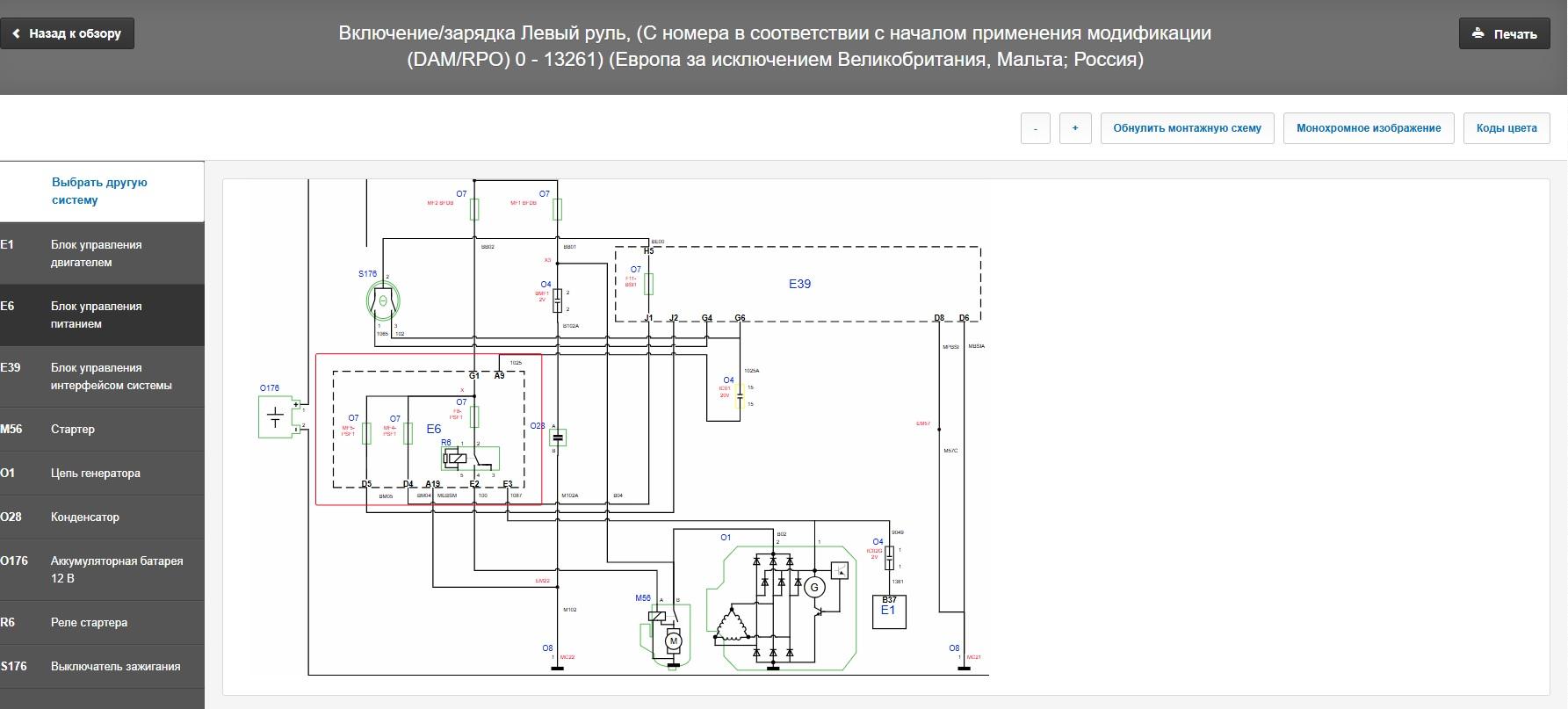

Еvgen 0 Опубликовано 19 июня Поделиться Опубликовано 19 июня Укажите вин код и выгружу схему которая нужна Ссылка на комментарий Поделиться на другие сайты Поделиться

Еvgen 0 Опубликовано 19 июня Поделиться Опубликовано 19 июня 9 часов назад, Роман 1 сказал: VF3XS9HM0CZ008494 Спасибо извините что сразу не дал вин А эбу прошито после этого искал мастер на то что возможно что из за того что имобилайзер отключен.хотя мне челвек сказал что если машина заводится дело в электрике!? Еще вопрос можно раз уж такая бражка.может быть как причино следствиная связь.то что эбу невидит гену не включается вентилятор салона кондицеонер бортовой компютер.если что машина неделю как куплена и не мной а отцом я бы такую холэпу не купил!? Вот схема запуска двигателя там есть гена и другие компоненты. Если нужно схема впрыска тоже есть запуск .pdf охлаждение .pdf 8 часов назад, Роман 1 сказал: Спасибо большое Если что, на Жихаре есть толковый электрик по французам Ссылка на комментарий Поделиться на другие сайты Поделиться

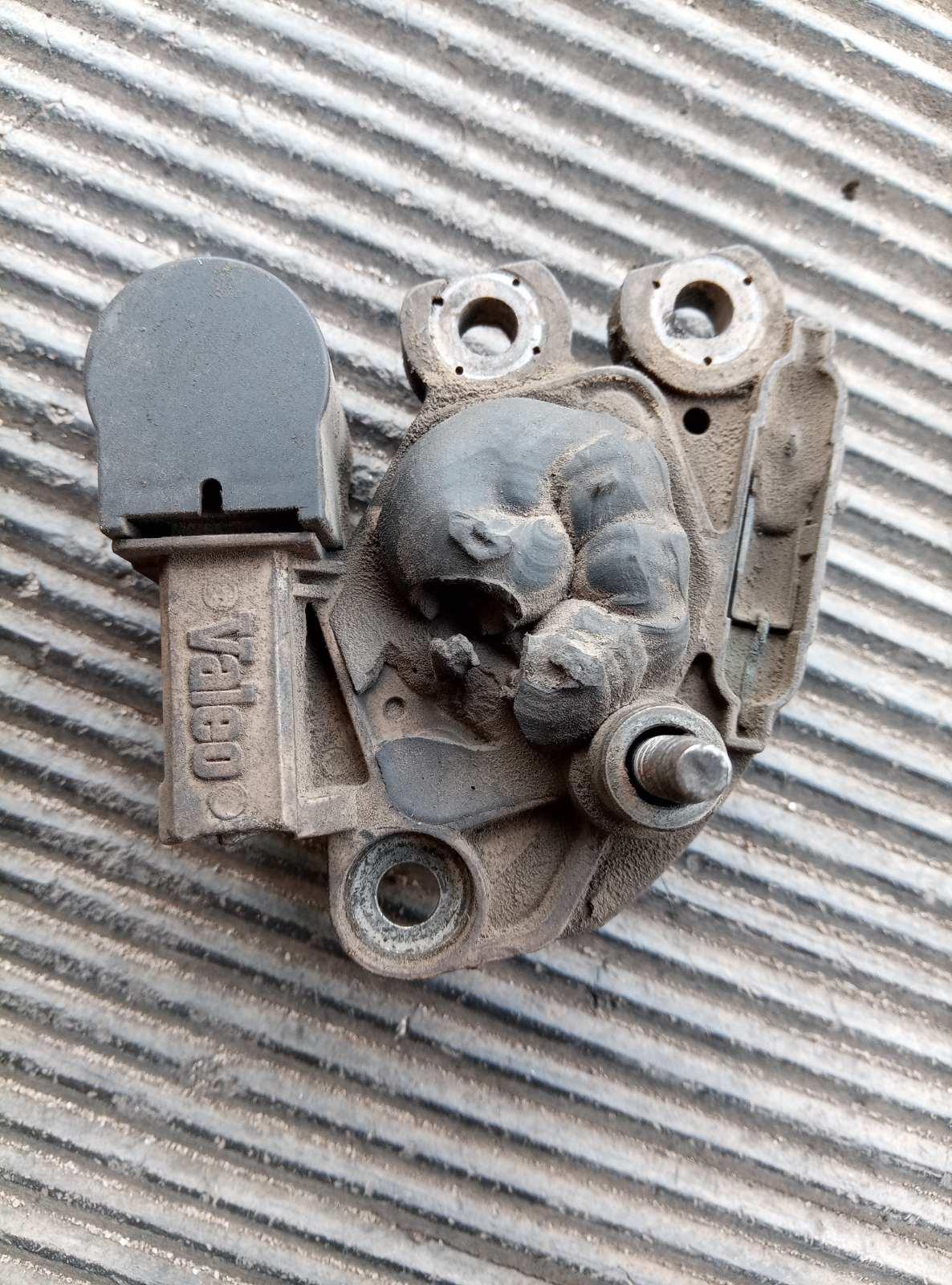

olegarik 1 Опубликовано 22 июня Поделиться Опубликовано 22 июня Если снять фишку с гены , 14в даёт? Ссылка на комментарий Поделиться на другие сайты Поделиться
Роман 1 0 Опубликовано 23 июня Автор Поделиться Опубликовано 23 июня нет недает. снял реле ,а оно такое явно ручки прилаживали,сомниваюсь что они туда новый линчип вставили.просто сделали чтоб зарядка ишла Ссылка на комментарий Поделиться на другие сайты Поделиться
