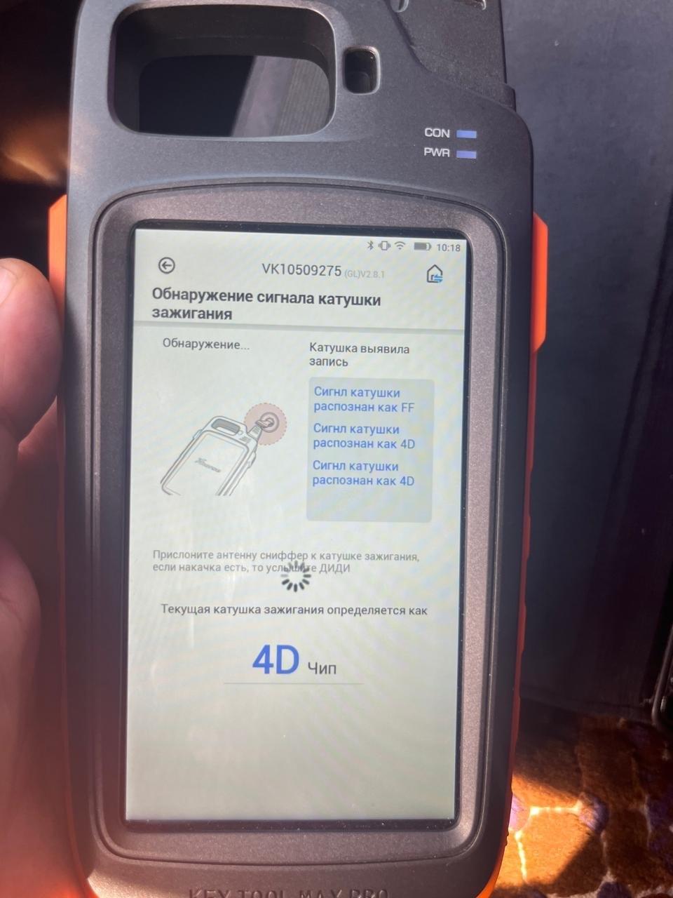

Проведено считывания EEPROM autel 508 (кстати записать он не смог по обд). Делал дилер ключ ним все ложится.Прописывал чипы XT27 и колбы результата нет. Писал по дампу VVDI2 после считывания с процессора также  флеш  с EEPROM результата нет. Катушка immo соппротивления 35 Ом, есть проблема по определению чипа Xhors как бы при включении определяет через раз чип  FF или 4D, было пару раз 8А )), блокировки иммо на панели приборов  нет, кнопка аварийного отключения рабочая проверена, насос отрабатывает - но с обратки ДТ не идет как бы нету управления форсунками(или я чего то намудрил уже). Всем заранее спасибо за помощь

Так же смущает что через раз чип определяется

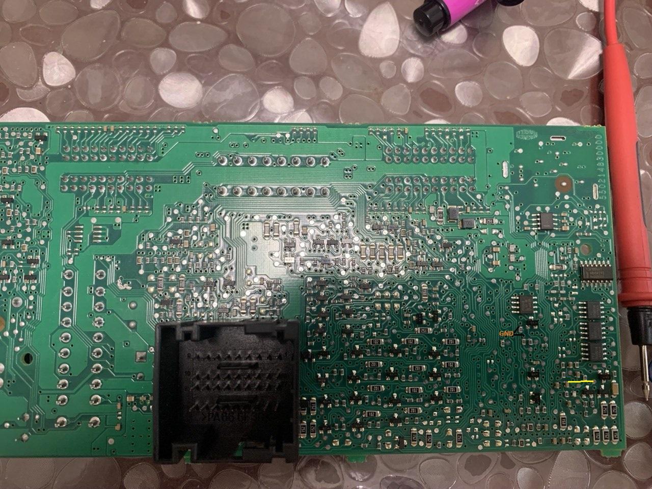

Daily. Не было запуска при этом ошибок в блоке ДВС не было. Но иммо не отрабатывал. Фото блока салона. Кстати по моему давления не было.
контролькой я тоже пользуюсь, но упор был сделан на иммо потому что по словам хозяина загорался замок на панели но авто заводилось, иногда загорался во время движения тут или контакт где то пропадал или блок комфорта глючил я так понимаю. Иногда не заводилось но передергивания ключа пару раз давало возможность завести до последнего случая.  Окислений в блоке комфорта нету
Все таки не понятно почему катушка через раз видит чип
В фиатах обмен данными между меткой и иммо меняется каждый раз , генерируется новый код для идентификации. Или нет ?

Что значит через раз? Хорс вообще не показатель для проверки
а что показатель кольцо
Вопрос в том что как выше писал передергивания ключа двало возможность завести. Тоесть я так понимаю не правильно считывался чип

Так хорс определяет - для него это нормально. Лампа иммо на щитку отрабатывает у вас. Не трогайте эти ключи,  сделайте диагностику тем же 508 там у ВСМ что-то будет. U1602 ушла

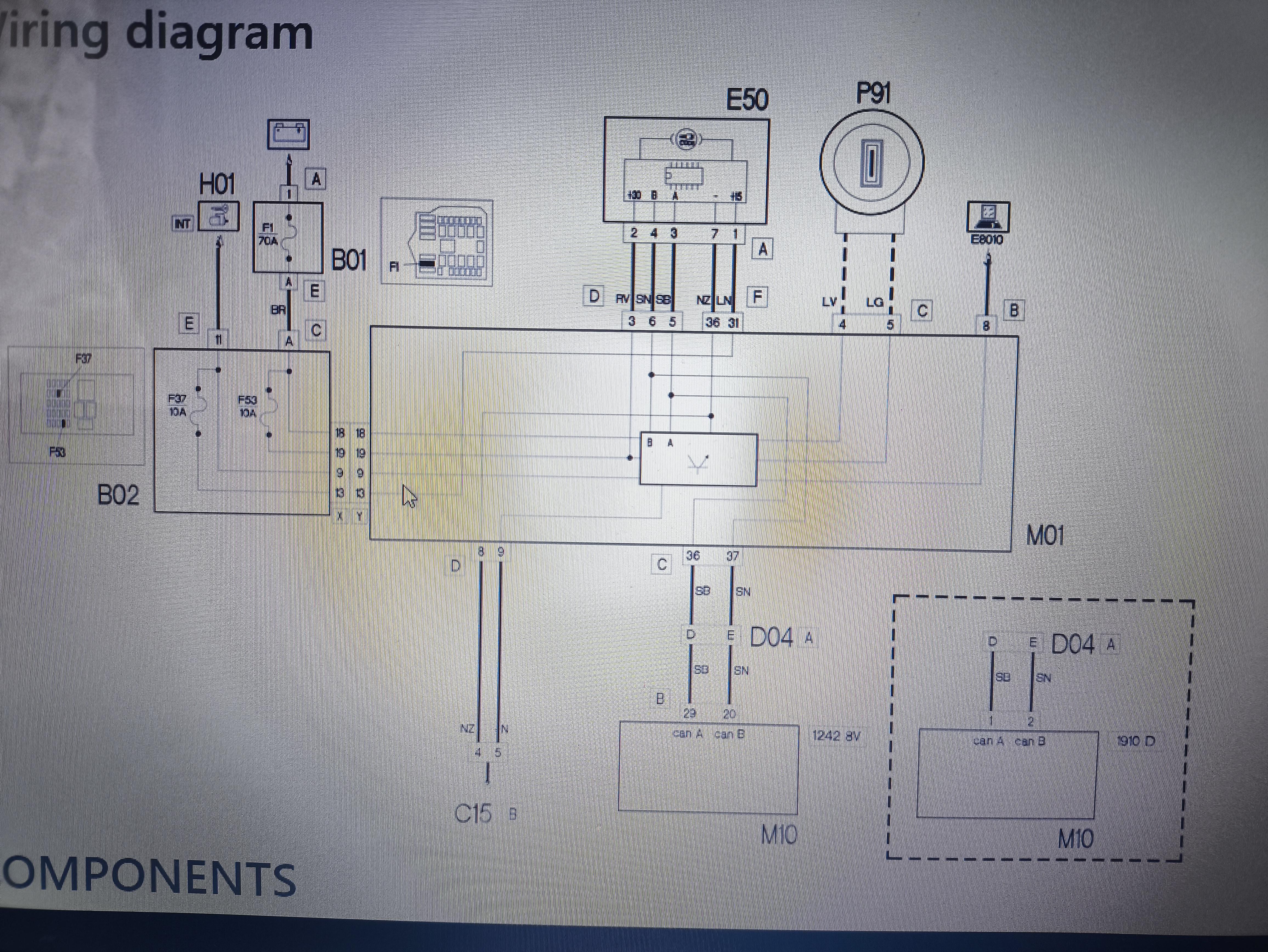

Всем спасибо, особенно Oleh_T за схему. Все банально просто, машина уехала после передергивания преда в моторном ))) хотя прозвонка предохранителей делалась но сверху, скорее всего недостаточный контакт в посадочном месте из-за окиси. Армянское радио иногда так же помогает ))
