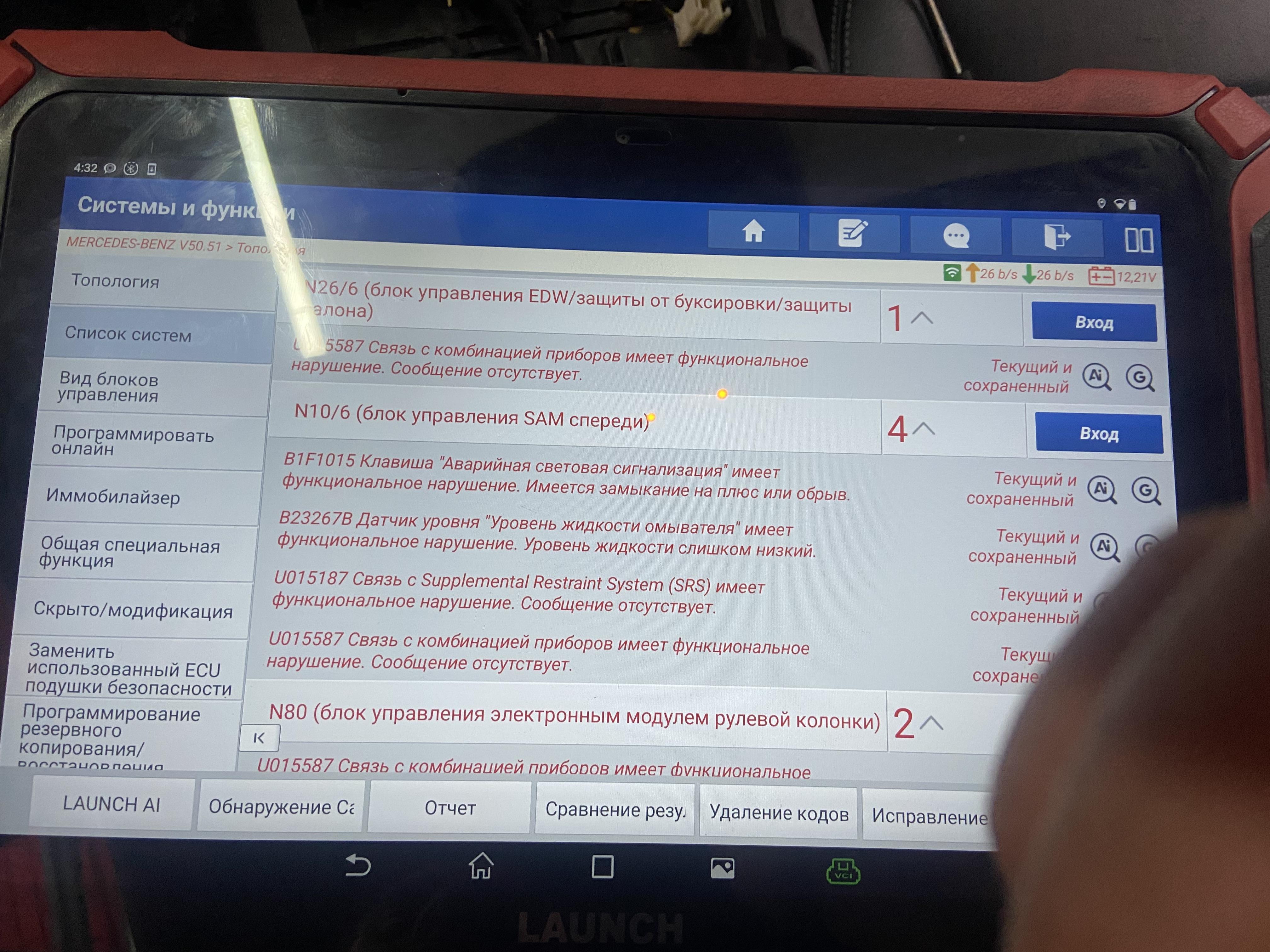

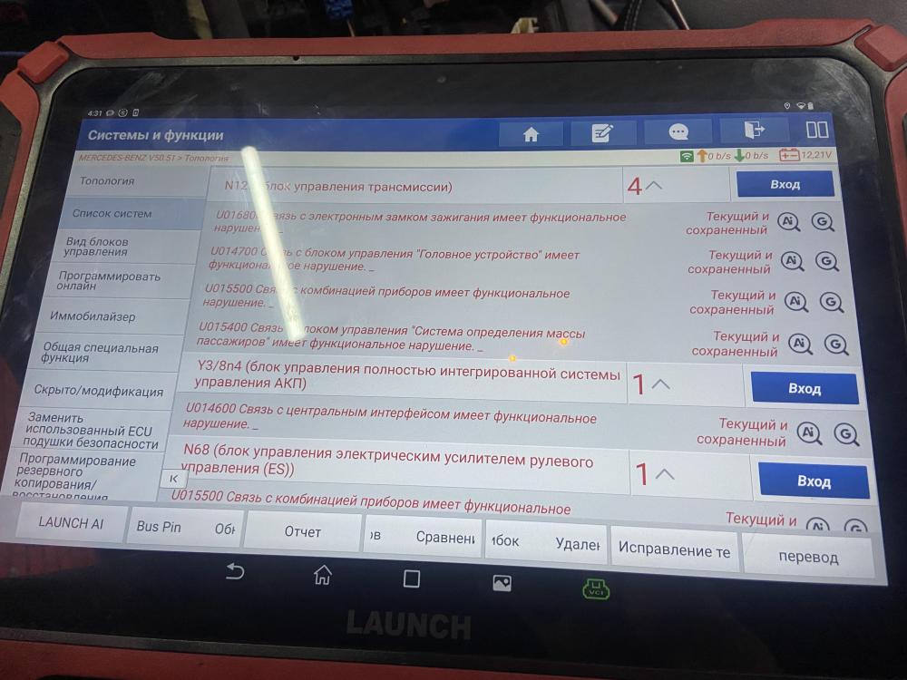

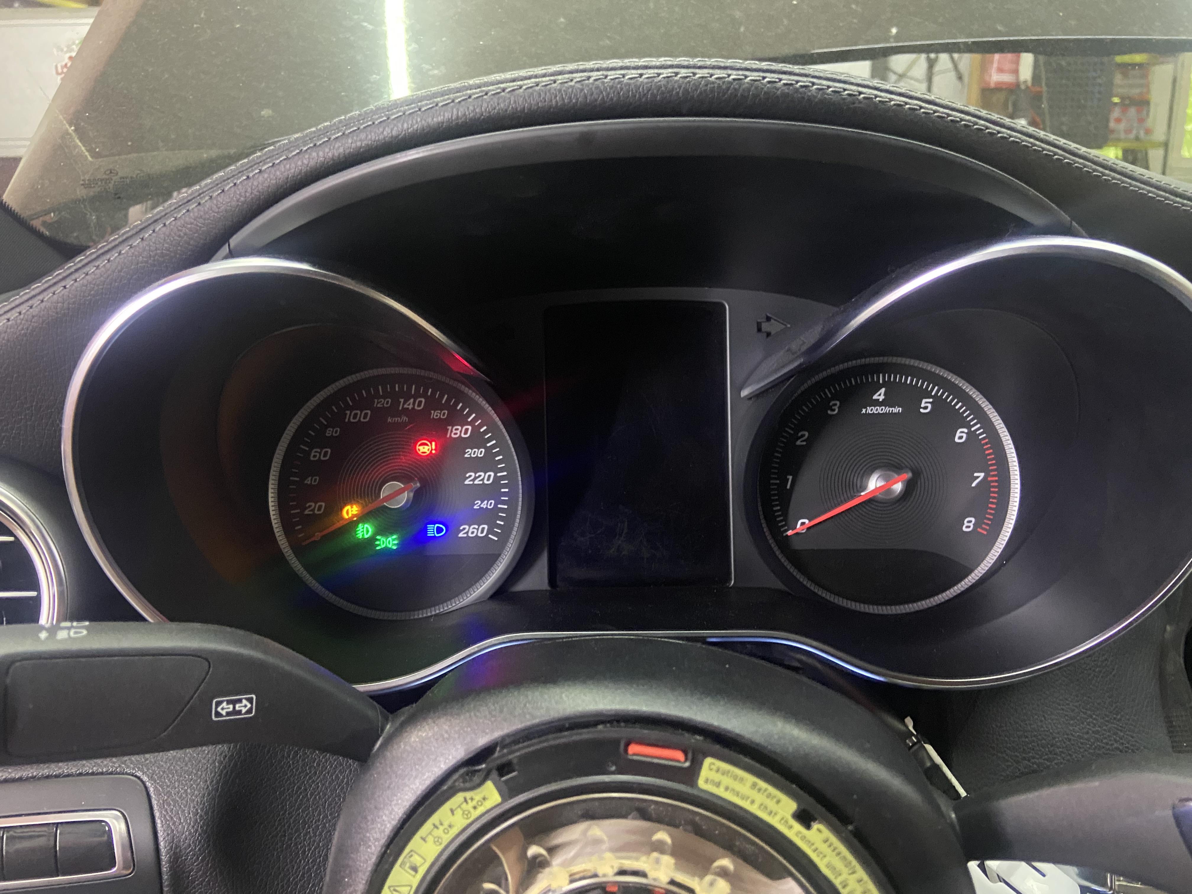

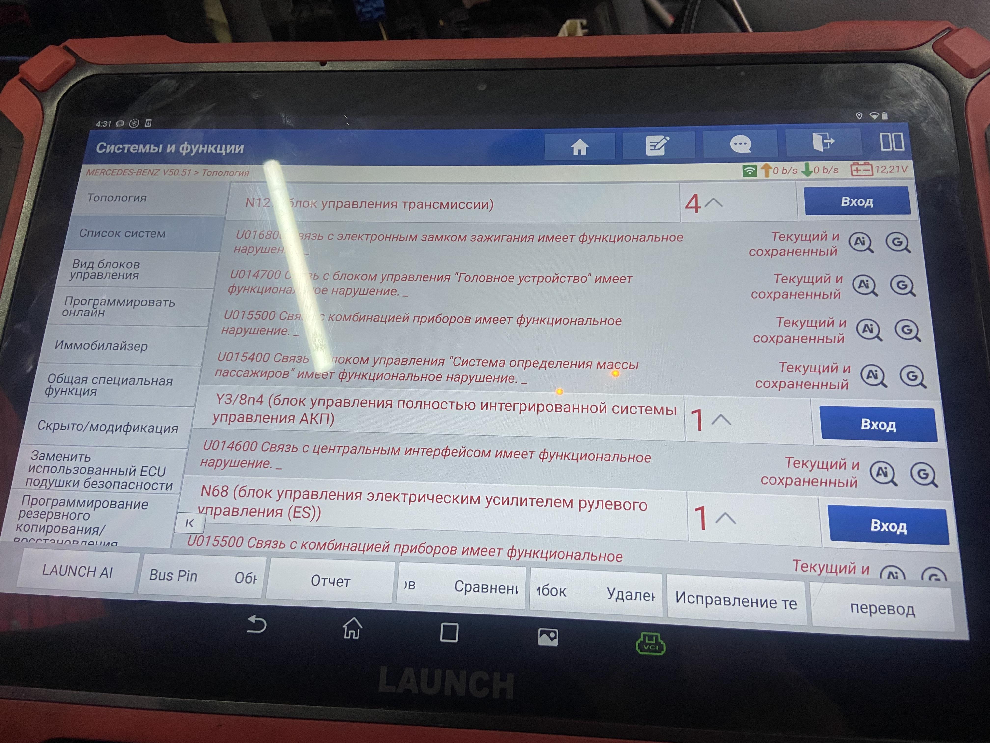

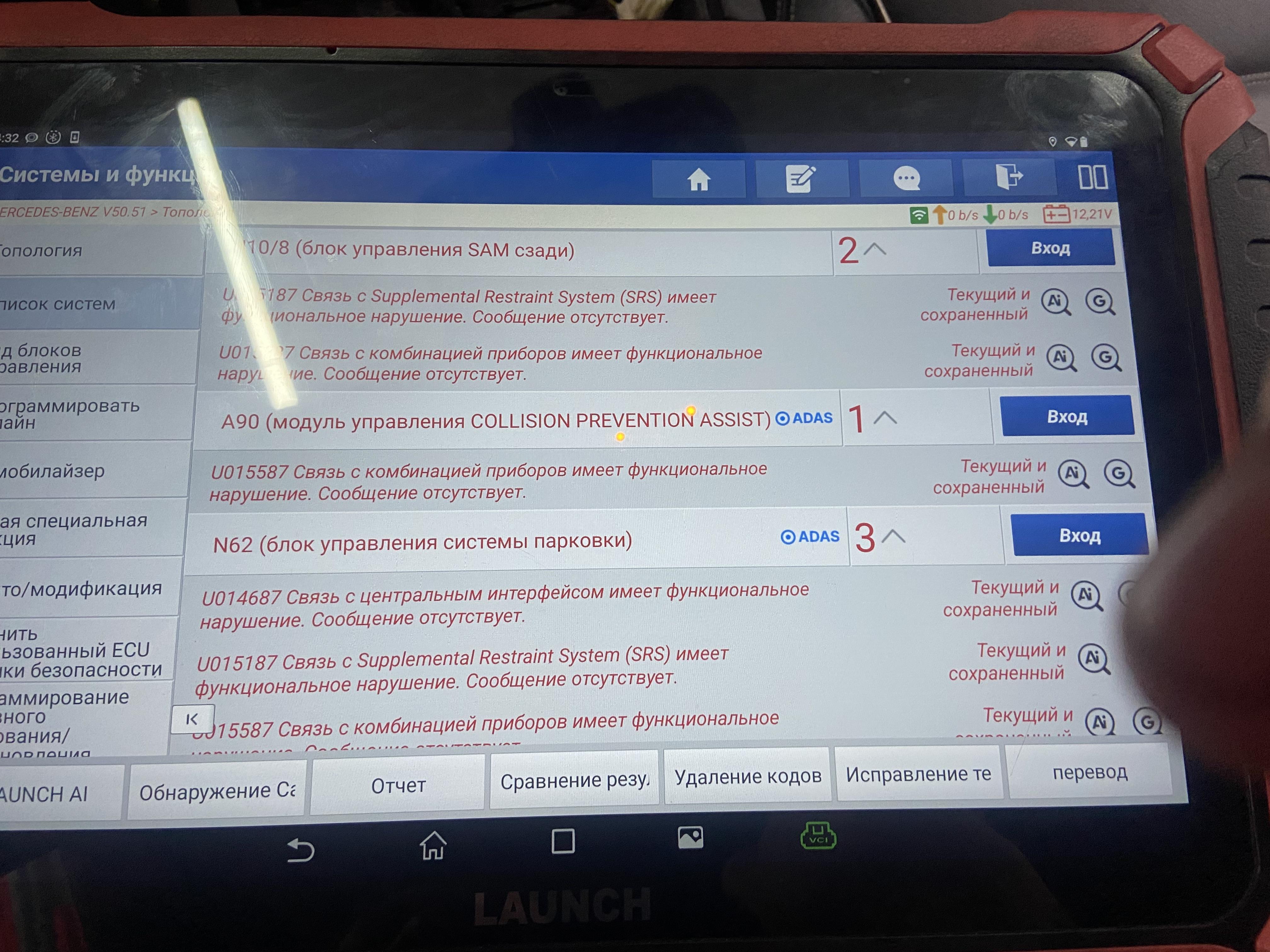

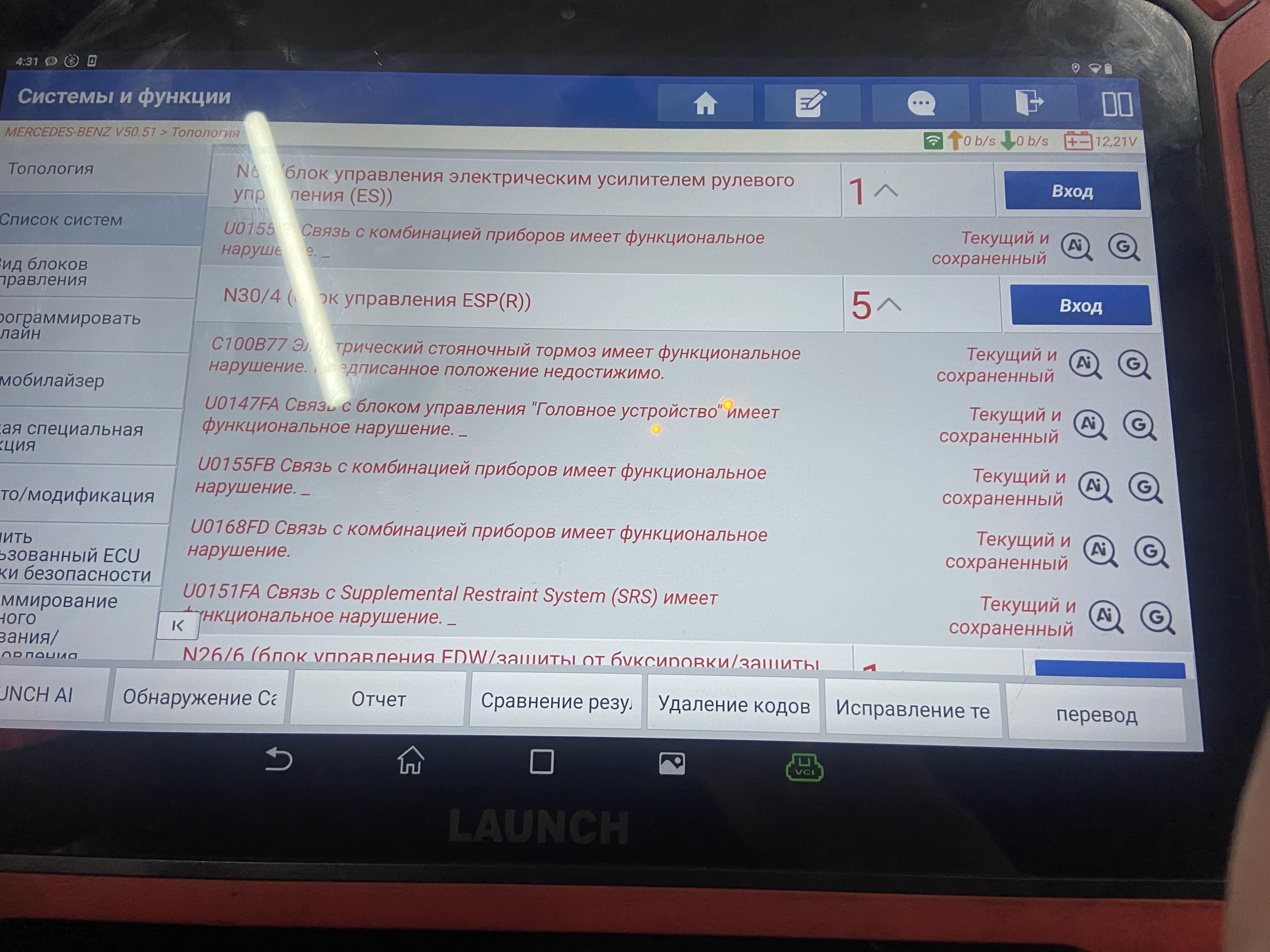

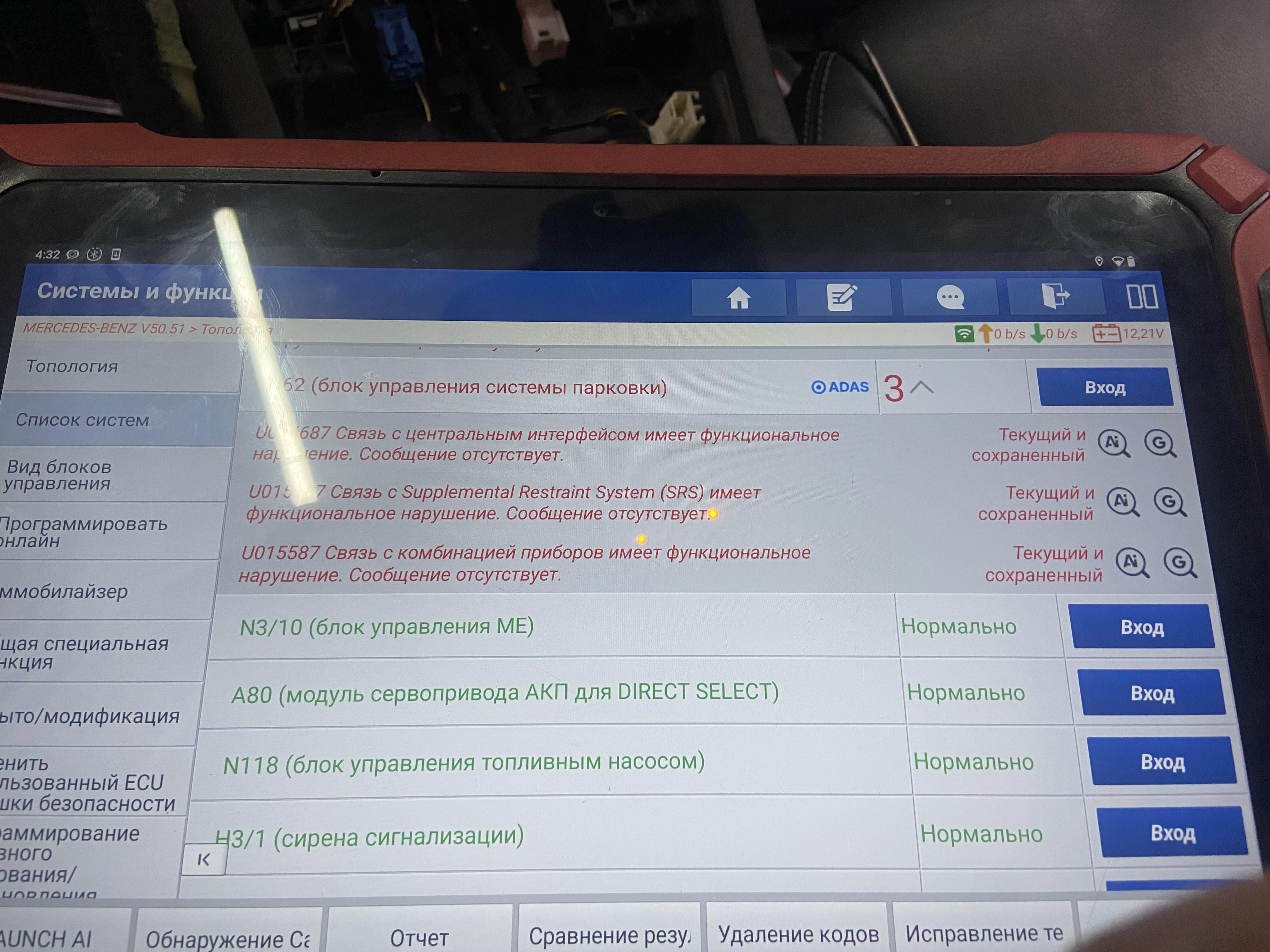

Accccord 0 Опубликовано 26 мая Поделиться Опубликовано 26 мая WDD2050401F012722 При включение зажигания после пробуждение через примерно 5 минут отваливается can user interface hmi Нету связи с аудио, srs,давления шин, приборкой, проекция на лобовом, замок зажигания Отключение от дистрибютора ничего не дает, все падает через пару минут на сколько понимаю замок зажигание есть маршрутизатором, оставляю на колодке только зажигание и приборку все равно падает, любой блок оставить с замок зажигания все равно не оживает , как убедится что проблема именно в замке зажигания, или может я не там копаю, подскажите пожалуйста В ezs при этом ошибок нету , и не появляются Ссылка на комментарий Поделиться на другие сайты Поделиться

Accccord 0 Опубликовано 27 мая Автор Поделиться Опубликовано 27 мая 4 минуты назад, Vasilitallin сказал: Xentry может ему и не помочь по этим ошибкам, отправит в замкнутый круг проверки ошибок во всех затронутых блоках. Скорей всего у него на замке стоит КАН фильтр и начал глючить.🙂 А так, мультиметр и 2-х канальный осцилограф в помощь. Разбирал замок нету фильтра, в приборке тоже Кан когда блоки на связи IMG_7242.mov Кан когда блоки не на связи camvideo_e3e7d52c.mp4 8 часов назад, wagner сказал: Что вы собрались диагностировать в 205 без xentry diag ? Ссылка на комментарий Поделиться на другие сайты Поделиться
Vasilitallin 119 Опубликовано 27 мая Поделиться Опубликовано 27 мая А когда не на связи? Сигналы, сопротивление шины 60 ом, напряжение обоих около 2.5 вольт? Раз замок разбирал надо было пропаять фильтр кан и сопротивления обвязки. Планку кан шины под порогом тоже не мешало бы вскрыть на предмет водички. Shi 1 Ссылка на комментарий Поделиться на другие сайты Поделиться
Accccord 0 Опубликовано 27 мая Автор Поделиться Опубликовано 27 мая 3 минуты назад, Vasilitallin сказал: А когда не на связи? Сигналы, сопротивление шины 60 ом, напряжение обоих около 2.5 вольт? Не смотрел, проверю Ссылка на комментарий Поделиться на другие сайты Поделиться
Accccord 0 Опубликовано 27 мая Автор Поделиться Опубликовано 27 мая По напряжению 2.50 can h 2.55 can l IMG_7260.mov 3 часа назад, Vasilitallin сказал: А когда не на связи? Сигналы, сопротивление шины 60 ом, напряжение обоих около 2.5 вольт? Раз замок разбирал надо было пропаять фильтр кан и сопротивления обвязки. Планку кан шины под порогом тоже не мешало бы вскрыть на предмет водички. Планка сухая, все красиво, по замку снял заднюю Крышку по месту, сам замок не удобно снимать решил по месту глянуть нет ли Кан фильтра, если как вариант пропаять замок сниму попробую Без зажигания как уснет 60 ом на планке и 0.63 Вольта на Кане оба Ссылка на комментарий Поделиться на другие сайты Поделиться

Accccord 0 Опубликовано 2 июня Автор Поделиться Опубликовано 2 июня 19 часов назад, man216 сказал: лично я бы без Ксентри и Вис вобще не пробовал копать в 205м. а что с питаниями и землей на ЕКУ по схеме происходит? под нагрузкой если есть возмоность *поразговаривайте* с запитанными ЕКУ на столе с помощью например как минимум Канбомбера или отправте ЕКУ трейс *машина когда сходит с ума все так же едет, переключает передачи, на еку нету подозрений вот есть топология когда блоки на связи , и когда пропадают Ссылка на комментарий Поделиться на другие сайты Поделиться
man216 30 Опубликовано 2 июня Поделиться Опубликовано 2 июня Значит что-то глушит засирает эфир. и пока тот кто-то сирет в эфир от начала срача и без остановки все остальные молчат, исключайте по одному поочереди блоки и следите кто насирал там, отключив сирача следите сколько блоков появлятся и начнут кипишь Ссылка на комментарий Поделиться на другие сайты Поделиться
