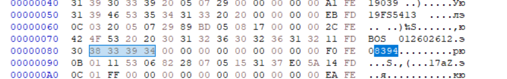

Lsvd 1 Опубликовано 19 мая Автор Поделиться Опубликовано 19 мая В 18.05.2026 в 14:56, Shi сказал: Сёма, никто не смеётся над тобой, ты просто не анализируешь написанное... самый дешовый вариант - это Carprog если есть чем вычитать дамп эбу двс то бесплатно тебе скажут пин без проблем, остальное можно сделать опкомом.. но Carprog это идеальный вариант в твоём случае.. он легко вытащит карпас из приборки если нет карточки в доках... если есть дамп с донора то выкладывай Вот то что вычитывает кесс3 на столе. В целом видимо проблемы с объяснением у меня. Короче начну по новой уважаемые господа. Жопа в том что карпрога у меня нет, да и не хочу я его, ляжет он после этого мертвым грузом на стол как куча всякого говна которое уже не помню где валяется. Я понимаю, что это простой способ но эта дрянь приезжает древняя раз в миллион лет, да и вообще по знакомству попросили, так бы послал ее с миром. В еепроме я нашел чето похожее на пароль но чет не нравится мне что у во всех дампах что я видел он дублируется хотябы дважды а тут нет. eep fl Тут кстати подумал, может проще пролить чистый блок кессом раз такая пьянка пошла. В целом мне ведь это только мешает. Рабочая связка чистая и поехали... Ссылка на комментарий Поделиться на другие сайты Поделиться
