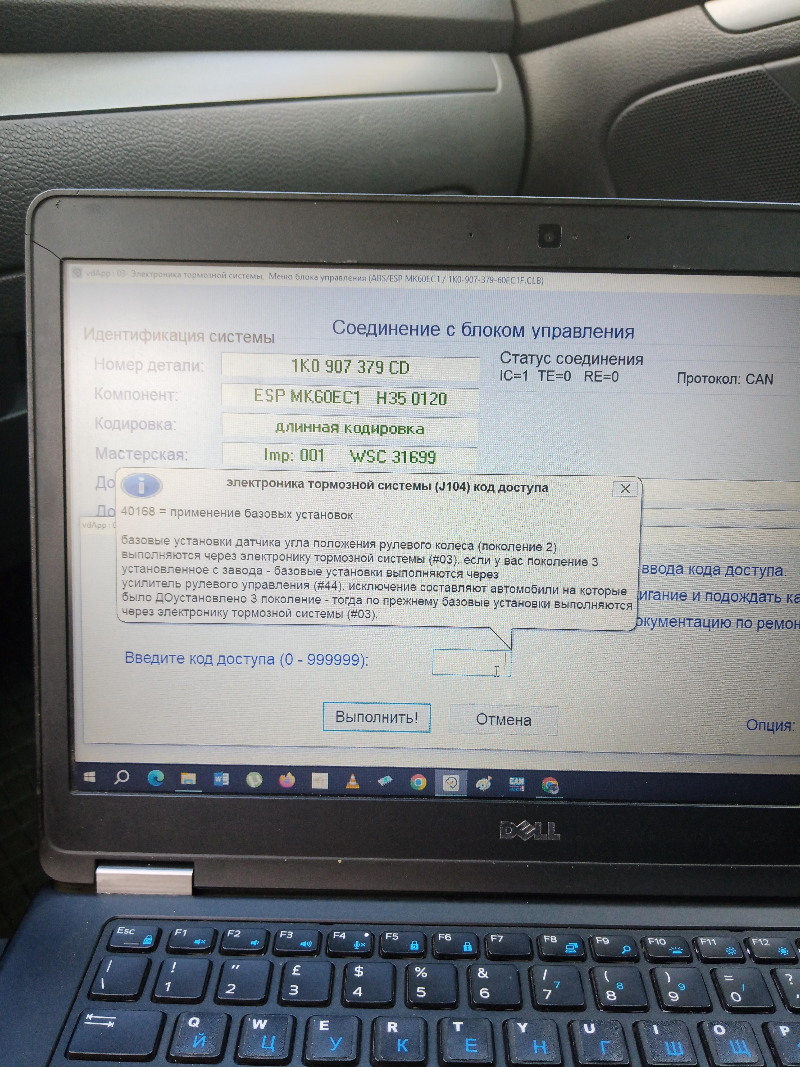

Alpine ua 340 Опубликовано 9 мая Поделиться Опубликовано 9 мая Abs - 40168- базовие- g85. Проехать прямо метров 2-3 медлено.Руль в лево до упора вправо до упора, центр. Все. Pllaysto 1 Ссылка на комментарий Поделиться на другие сайты Поделиться

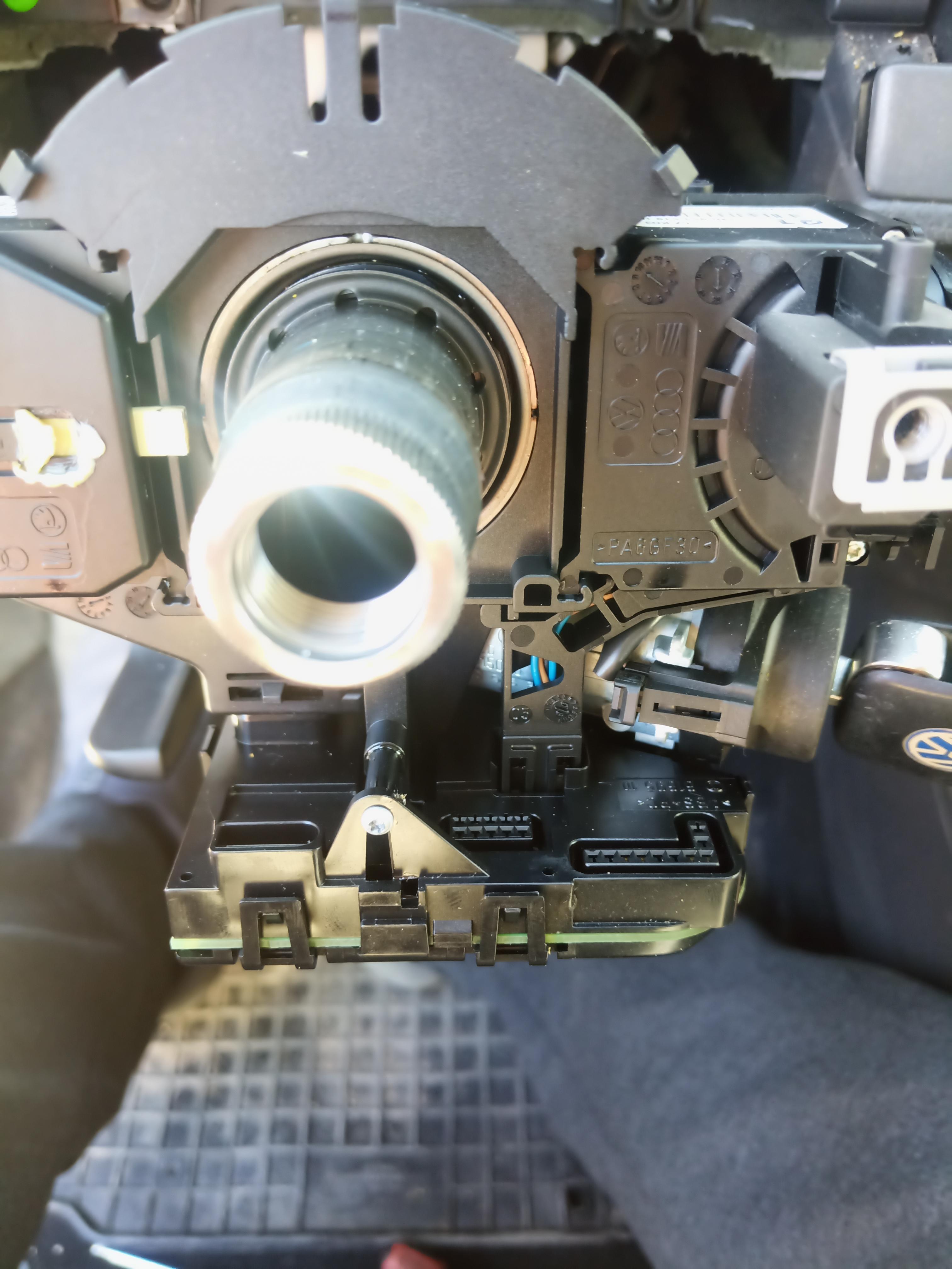

OnlyVags 99 Опубликовано 9 мая Поделиться Опубликовано 9 мая Вот такой датчик в подрулевом есть) Ссылка на комментарий Поделиться на другие сайты Поделиться
Ан.Дрей 104 Опубликовано 9 мая Автор Поделиться Опубликовано 9 мая 2 минуты назад, OnlyVags сказал: Вот такой датчик в подрулевом есть) этого датчика нет там физически . рулевая рейка стоит 1K0 909 144 C , данные положения руля берутся от туда Ссылка на комментарий Поделиться на другие сайты Поделиться
Alpine ua 340 Опубликовано 9 мая Поделиться Опубликовано 9 мая Abs - режим измирения- датчики абс 4колес. Проехать со скороть менее 5-7км, тоесть очень медлено. В идеале открить графік. Если одно из колес внедопуск- не пройдет адаптация Ссылка на комментарий Поделиться на другие сайты Поделиться

Malina 624 Опубликовано 9 мая Поделиться Опубликовано 9 мая Ни разу не встречал именно на пятом гольфе датчик угла поворота не в подрулевом. В ЭУР только датчик момента. Возможно что-то недоглядели? В кодировках случаем не стоит ГУР, а не ЭУР? Может клиент недоговаривает. Из доступного - Ланч и Аутел с онлайном автоматически кодируют блоки АБС, может попробовать так. Раз уж такие непонятки, укажите точные данные автомобиля - год, мотор, вин. Ссылка на комментарий Поделиться на другие сайты Поделиться
Ан.Дрей 104 Опубликовано 9 мая Автор Поделиться Опубликовано 9 мая 1 час назад, Malina сказал: Ни разу не встречал именно на пятом гольфе датчик угла поворота не в подрулевом. Спецом, не поленился разобрать подрулевой блок ,и так выглядит все что не было его там 1 час назад, Malina сказал: В ЭУР только датчик момента. в этой подсказке так же упоминается про место установки G85 Данные по авто и вин есть в первом посте - файл 1 час назад, Malina сказал: В кодировках случаем не стоит ГУР, а не ЭУР? в каком блоке - не понимаю? Тут файл VW по ЭУР MC-10120273-9999.pdf Ссылка на комментарий Поделиться на другие сайты Поделиться
Malina 624 Опубликовано 9 мая Поделиться Опубликовано 9 мая 17 минут назад, Ан.Дрей сказал: в каком блоке - не понимаю? Например, в АБС и он не "знает" откуда брать данные. 18 минут назад, Ан.Дрей сказал: в этой подсказке так же упоминается про место установки G85 Это не место установки. А логика, по которой работают блоки. Ведь адаптация через АБС не значит, что датчик стоит внутри. Очень много раз делал адаптации через ЭУР при этом датчик G85 находится в подрулевом. Клиент молчит? Был один владелец, который сам менял этот датчик несколько раз. В результате на ремонт привез пакет с этими датчиками. Может его сняли и не поставили назад? Ссылка на комментарий Поделиться на другие сайты Поделиться

Key Master 151 Опубликовано 9 мая Поделиться Опубликовано 9 мая И шлейф тоже отсутствует или снял? Ссылка на комментарий Поделиться на другие сайты Поделиться
Ан.Дрей 104 Опубликовано 9 мая Автор Поделиться Опубликовано 9 мая Только что, Key Master сказал: И шлейф тоже отсутствует или снял? шлей airbag ? , если да, то снял " улитку" что бы посмотреть . Ссылка на комментарий Поделиться на другие сайты Поделиться
Key Master 151 Опубликовано 9 мая Поделиться Опубликовано 9 мая Гольф 5 мне ни разу не попадались без этого датчика. Вряд ли из-за просадки АКБ во всех этих блоках будет та же ошибка по одному компоненту. Тут скорее клиент наебывает как и говорили коллеги выше. Откати что менял в гейте и кодировки и просто поставь этот датчик. RAZOR85 1 Ссылка на комментарий Поделиться на другие сайты Поделиться

Autodw.pl 300 Опубликовано 9 мая Поделиться Опубликовано 9 мая Сьогодні мав то саме. Завів, руль ліворуч до кінця - потримав 3 секунди, праворуч до кінця - потримав 3 секунди, вирівняв, розігнався по прямій 20+км/ч, "йолка" погасла. Ссылка на комментарий Поделиться на другие сайты Поделиться
