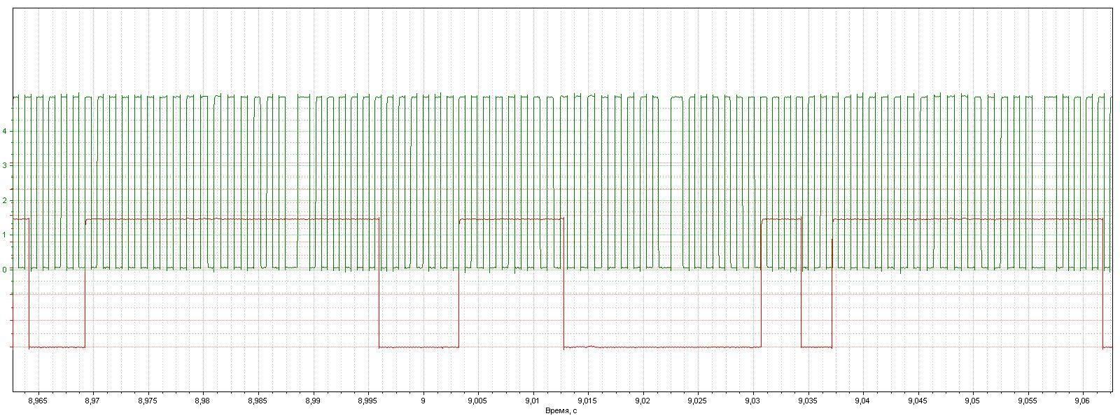

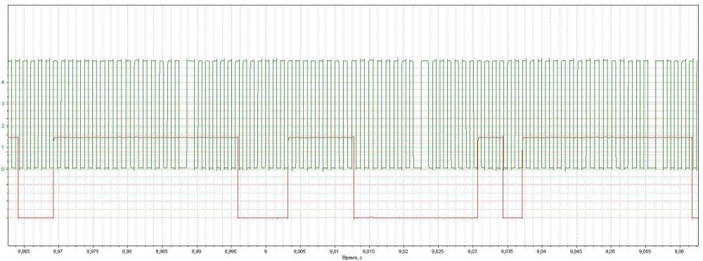

keshker 0 Опубликовано 7 марта Поделиться Опубликовано 7 марта Всем доброго дня. Audi q5 2.0 tdi cmga. Плохой запуск время от времени, запускается и тут же глохнет вне зависимости от температуры двс, но если запустится то едет без проблем, ошибка p0321 недостоверный сигнал датчика коленвала. Может весь день запускаться легко и ездить без ошибки, может не запускаться, моргать спиралью и писать p0321 в эбу. Что было сделано: снята осциллограмма синхронизации дпкв дпрв, было несовпадение в ползуба, заменили ремень и нижний шкив дпкв, выставили метки спец инструментом — не помогло, синхронизация стала идеальной, а запуска так и нет. Заменен датчик коленвала и проводка к нему от эбу, не помогло. Двс капиталился и менялся задний сальник коленвала, все выставлялось по мануалу и ездило после несколько лет. На данный момент адаптация по распредвалу 0.4 градуса, осциллограмма идеальная, без помех, метки совпадают. Если запускать двигатель только на распредвале, запускается абсолютно всегда, а если запускать только на датчике коленвала, то запускается 2 раза из 10, и то с пинками и тракторными звуками. Нашел такой же автомобиль и провел эксперимент с датчиками, на исправном авто запуск есть всегда и на дпрв и на дпкв после ~3 секунд прокрутки. Эбу внешне чистый и не вскрывался, прокрутку видно по диагностике, в момент незапуска осциллограмма дпкв без искажений. По топливу нет проблем, в момент пуска заданное давление равняется фактическому +-340 бар. Подскажите куда еще копнуть, остались мысли только другой эбу подкинуть Ссылка на комментарий Поделиться на другие сайты Поделиться
KostaDiagnosta 293 Опубликовано 7 марта Поделиться Опубликовано 7 марта 3 минуты назад, keshker сказал: в момент незапуска осциллограмма дпкв без искажений. Выложите сюда осциллограмму Ссылка на комментарий Поделиться на другие сайты Поделиться
keshker 0 Опубликовано 7 марта Автор Поделиться Опубликовано 7 марта 5 минут назад, KostaDiagnosta сказал: Выложите сюда осциллограмму добавил в шапку Ссылка на комментарий Поделиться на другие сайты Поделиться

keshker 0 Опубликовано 7 марта Автор Поделиться Опубликовано 7 марта 10 минут назад, Roman St сказал: Ловите осциллограммау когда глохнет... если получится. Глохнуть может как по низкому давлению топлива, так и по высокому (защита) смотрите давление топлива когда глохнет. Обратите внимание на дозирующий и регулирующий клапана... ну и форы на слив проверте. Осцил на датчик коленвала и шевелить проводку.... Ослик на дпкв висит даже когда не заводится, кручу стартером секунд 30 и все эти 30 сек осциллограмма отличная. Только отключаю дпкв и тут же запускается по распредвалу. Проводку на дпкв заменил, безрезультатно, остается подкинуть эбу, но его найти проблематично, поэтому спрашиваю совета, может кто встречал подобное Ссылка на комментарий Поделиться на другие сайты Поделиться

keshker 0 Опубликовано 8 марта Автор Поделиться Опубликовано 8 марта 10 часов назад, M.Dim сказал: Ещё обратите внимание на пины в разъемах дпкв и ЭБУ возможно при позвонке их повредили и как говорится нет контакта там где он нужен... Прокрутку смотрел по диагнозе в реальном времени, думаю надо попробывать записать лог и одновременно снимать осликом с дпкв. Уже несколько раз снимал грм, снимал кпп для осмотра задающего диска и замены дпкв, ощущение что где то что то упускаю, а понять где не могу🤯. Обращу внимание на пины, разберу эбу и посмотрю на сигнал изнутри блока, благодарю за совет 10 часов назад, sergeis сказал: Обороты двигателя при не запуске эбу видит адекватно ? да, но лаунчем частота опроса не самая лучшая, сниму лог васей в турборежиме 12 часов назад, omdm сказал: Это осциллограмма когда не заводится? Это осциллограмма когда заводится и когда не заводится, она одинакова, разница только в скорости вращения Ссылка на комментарий Поделиться на другие сайты Поделиться
