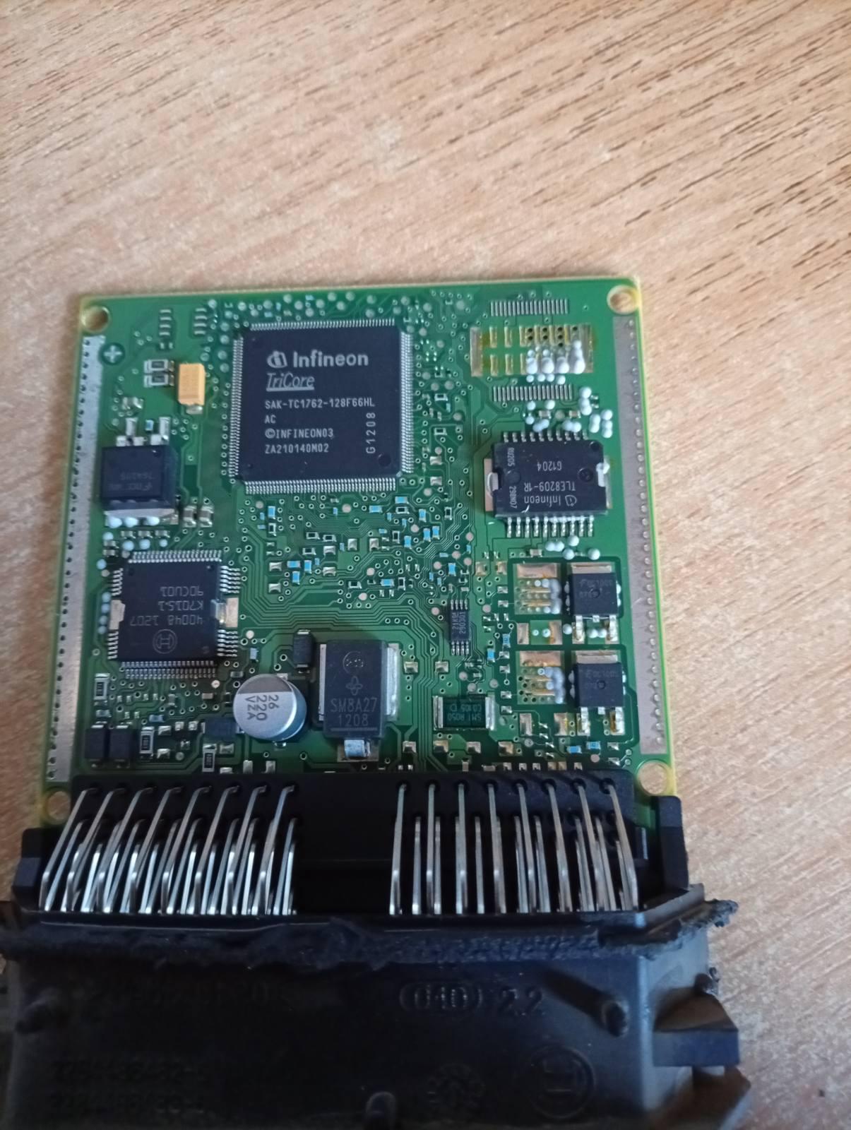

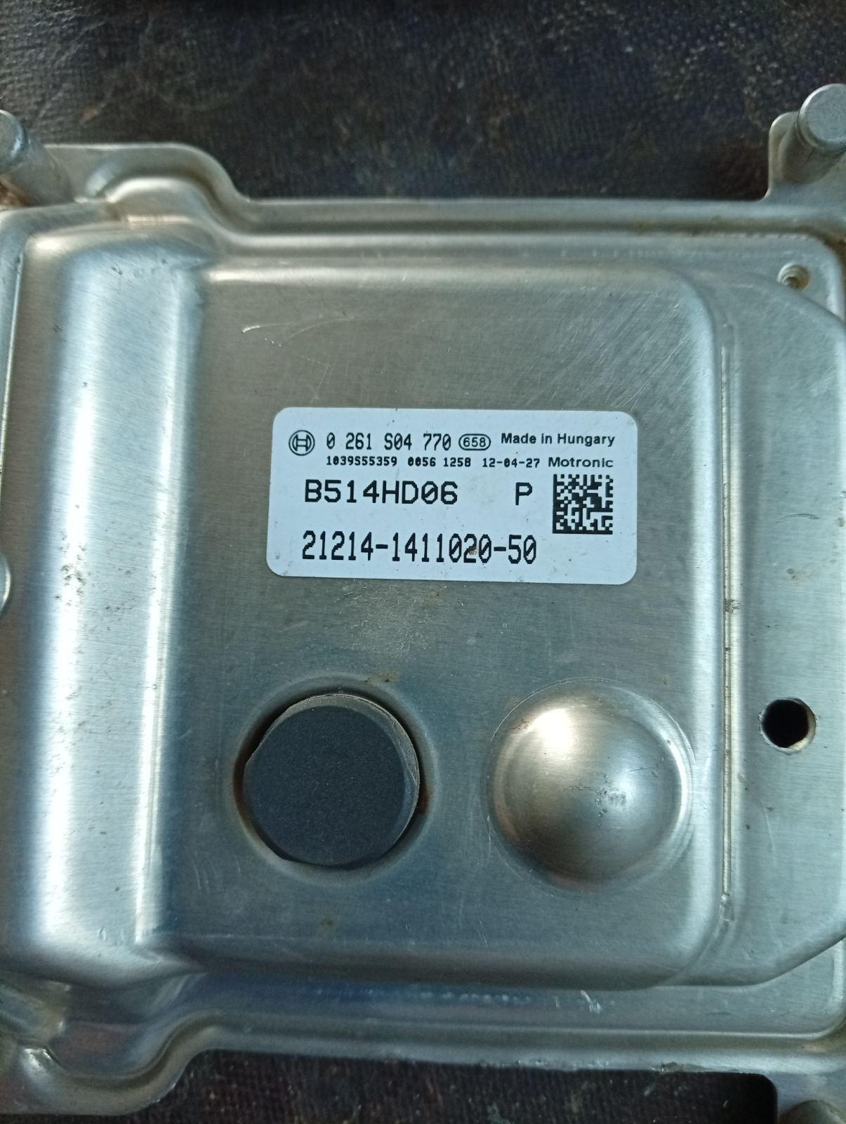

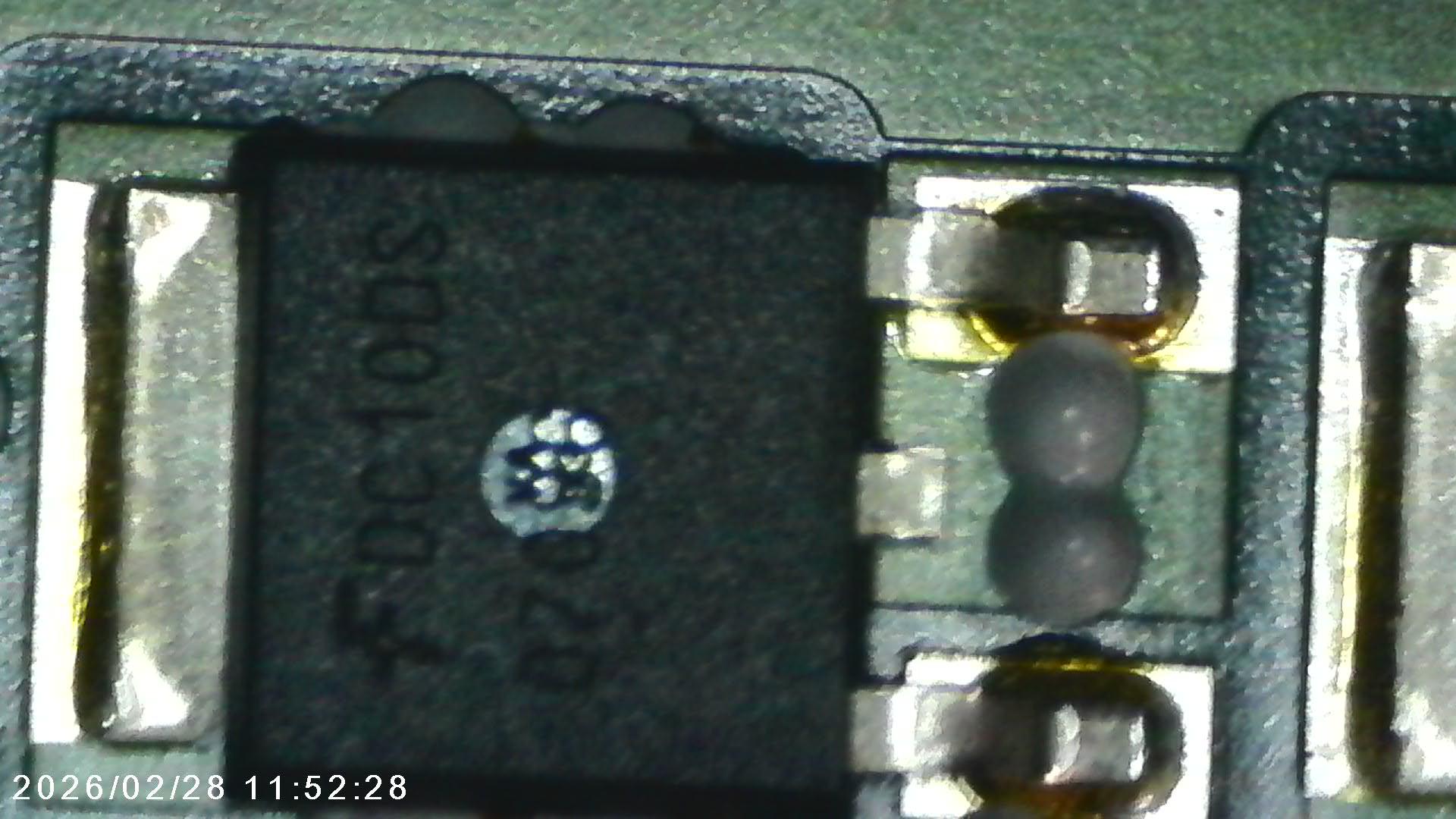

Олег-startgas 11 Опубликовано 28 февраля Поделиться Опубликовано 28 февраля День добрый, подскажите пожалуйста аналог этих ключей на ЭБУ МЕ 17.9.7 Нива. Обратился человек с появляющимися пропусками зажигания в 1 или 4 цилиндрах при скорости выше 80км. После вскрытия ЭБУ я по маркировке не смог в интернете найти ни оригинал ни аналог. Замена свечей, модуля и проводов результата не дала. Ссылка на комментарий Поделиться на другие сайты Поделиться

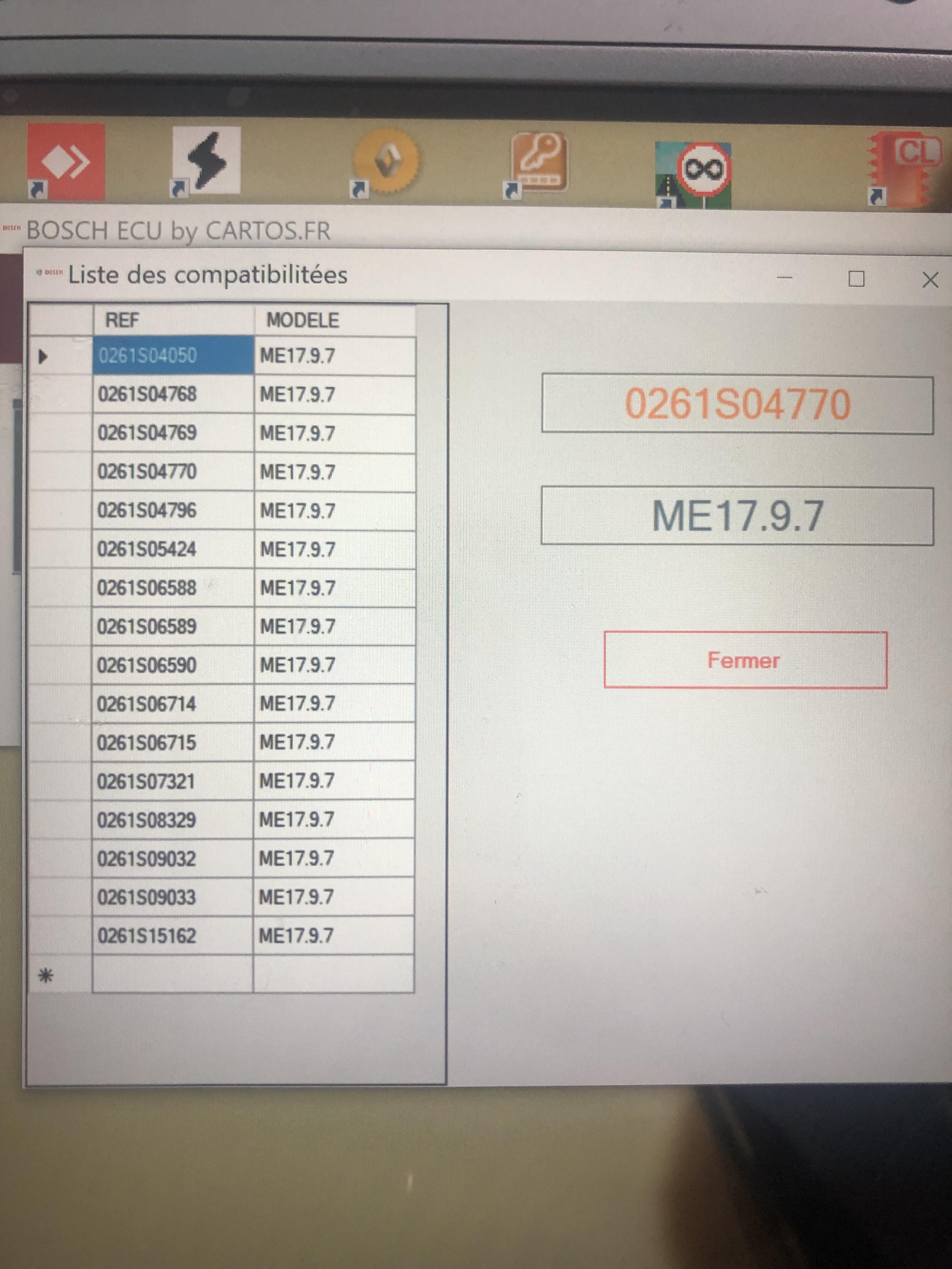

Dmitriy79 419 Опубликовано 28 февраля Поделиться Опубликовано 28 февраля 20 минут назад, Олег-startgas сказал: День добрый, подскажите пожалуйста аналог этих ключей на ЭБУ МЕ 17.9.7 Нива. Обратился человек с появляющимися пропусками зажигания в 1 или 4 цилиндрах при скорости выше 80км. После вскрытия ЭБУ я по маркировке не смог в интернете найти ни оригинал ни аналог. Замена свечей, модуля и проводов результата не дала. Любой из этих номеров Ссылка на комментарий Поделиться на другие сайты Поделиться

Roman St 171 Опубликовано 28 февраля Поделиться Опубликовано 28 февраля 59 минут назад, Олег-startgas сказал: аналог этих ключей на ЭБУ МЕ 17.9.7 ngd8201ag должны подойти. Ссылка на комментарий Поделиться на другие сайты Поделиться
Dmitriy79 419 Опубликовано 28 февраля Поделиться Опубликовано 28 февраля 2 часа назад, Dmitriy79 сказал: Любой из этих номеров Сори не правильно понял . Думал замена ЭБУ . Судя с вашего объяснения . Проблема не в транзисторах , может в железе . Если уверены в системе зажигания! Ссылка на комментарий Поделиться на другие сайты Поделиться

Roman St 171 Опубликовано 28 февраля Поделиться Опубликовано 28 февраля 3 часа назад, Олег-startgas сказал: пропусками зажигания в 1 или 4 Ну ради интереса махните местами транзисторы.... И да..: компрессия, рег. клапанов, форсы, наличее газ. оборудования... Dmitriy79 1 Ссылка на комментарий Поделиться на другие сайты Поделиться

Roman St 171 Опубликовано 28 февраля Поделиться Опубликовано 28 февраля 45 минут назад, санек772 сказал: Не,не,не. Ну логика есть же... 1 и 4, транзистор парный. 5 часов назад, Олег-startgas сказал: Замена свечей, модуля и проводов результата не дала. Вполне может быть. Перекинуть местами транзисторы прояснит ситуацию. Быстролегкий варик. А дальше видно будет. Ссылка на комментарий Поделиться на другие сайты Поделиться

Roman St 171 Опубликовано 28 февраля Поделиться Опубликовано 28 февраля 6 часов назад, Олег-startgas сказал: пропусками зажигания в 1 или 4 Если местами поменяете транзисторы... и будет ошибка 2 или 3 то смело меняйте транзистор. Иначе ищите не транзистор а что то другое.... Ссылка на комментарий Поделиться на другие сайты Поделиться

Олег-startgas 11 Опубликовано 28 февраля Автор Поделиться Опубликовано 28 февраля NGD8201AG уже заказал. Придут заменю и проверю. 32 минуты назад, Roman St сказал: У вас есть чем заменить.. на данный момент? Поменяв местами вы точно определите надо ли вам мненять транзистор, и он ли виноват. Ну вам видней как действовать.... На данный заменить нечем, да и машинка уехала. Приедет когда будут транзисторы на руках. Ссылка на комментарий Поделиться на другие сайты Поделиться
