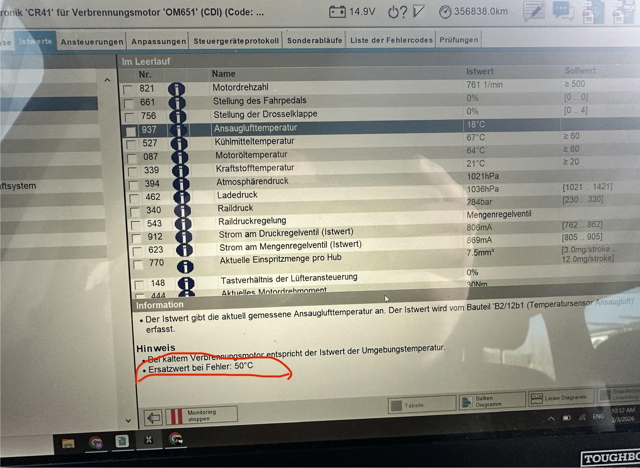

COSANOSTRA 151 Опубликовано 3 марта Поделиться Опубликовано 3 марта 36 минут назад, wagner сказал: А вообще да, он же в расходомер встроен… вот посмотрел на 651 447 - при его неисправности используется аварийное значение +50С на запуск это влиять не должно, влиять будет только на расчет стехиометрии Ссылка на комментарий Поделиться на другие сайты Поделиться
wagner 405 Опубликовано 3 марта Поделиться Опубликовано 3 марта 43 минуты назад, COSANOSTRA сказал: на запуск это влиять не должно, влиять будет только на расчет стехиометрии Ну так я и не говорил что это на запуск влияет. Ссылка на комментарий Поделиться на другие сайты Поделиться

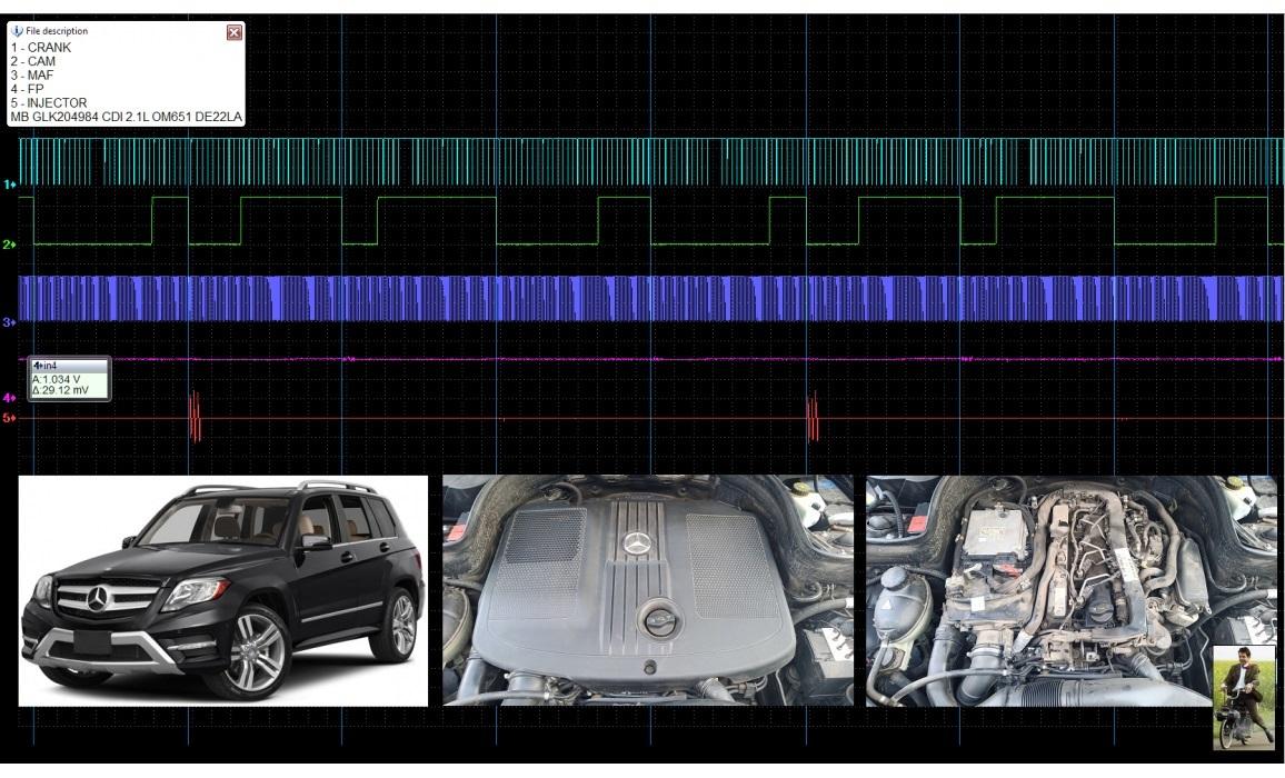

Плутон 8 Опубликовано 30 марта Автор Поделиться Опубликовано 30 марта В 28.03.2026 в 19:24, hatabbich сказал: жодних помилок? да - более никаких, кроме тех что выше указал - "температура впускного воздуха" а вот такую осцилограмму датчика распредвала и коленвала имеем.... на прокрутке стартером Навыерное Мозг двигателя уже с ума сошел от таких показаний датчика коленвала... Ссылка на комментарий Поделиться на другие сайты Поделиться
vanja 4 Опубликовано 31 марта Поделиться Опубликовано 31 марта Тут больше похоже на какуюто наводку с генератора чем сигнал с коленвала. Ссылка на комментарий Поделиться на другие сайты Поделиться
Плутон 8 Опубликовано 31 марта Автор Поделиться Опубликовано 31 марта 5 часов назад, vanja сказал: Тут больше похоже на какуюто наводку с генератора чем сигнал с коленвала. Но наводка не может быть ровной амплитудой 5 Вольт... и повторяющимися одинаковыми пакетами Ссылка на комментарий Поделиться на другие сайты Поделиться
vanja 4 Опубликовано 31 марта Поделиться Опубликовано 31 марта Так тут вроди диапазон 2V выбран. Ссылка на комментарий Поделиться на другие сайты Поделиться
Плутон 8 Опубликовано 2 апреля Автор Поделиться Опубликовано 2 апреля В 31.03.2026 в 19:25, vanja сказал: Так тут вроди диапазон 2V выбран. 2 вольта - это одна клеточка.. Ссылка на комментарий Поделиться на другие сайты Поделиться
hatabbich 69 Опубликовано 2 апреля Поделиться Опубликовано 2 апреля Щось іде не так.... Має десь так бути як на фото Плутон 1 Ссылка на комментарий Поделиться на другие сайты Поделиться
Плутон 8 Опубликовано 12 апреля Автор Поделиться Опубликовано 12 апреля Поменяли задающий диск коленвала и все стало-ОК! Всем спасибо!!! lonqlife, vadik.exb и wagner 3 Ссылка на комментарий Поделиться на другие сайты Поделиться
