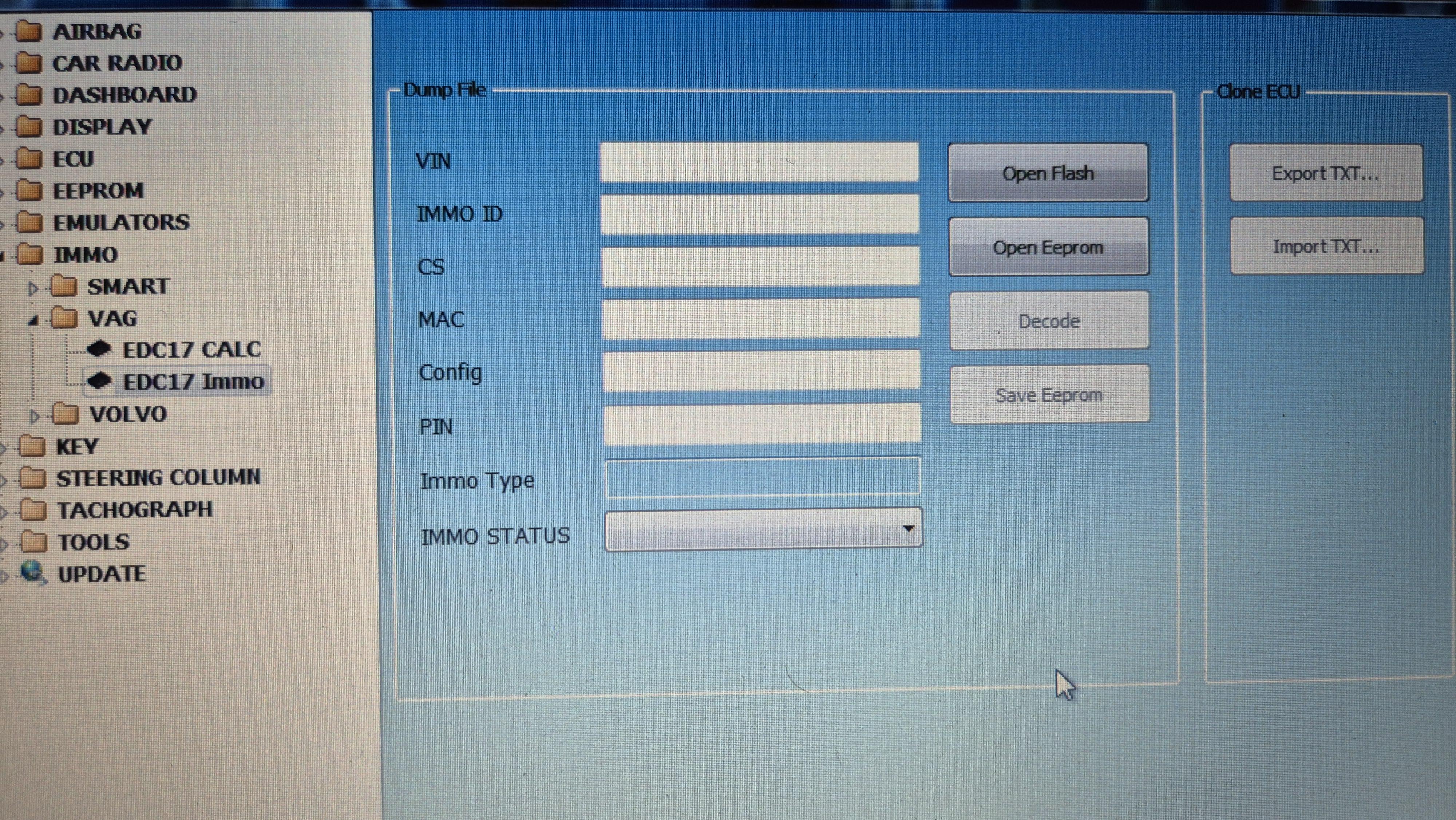

roma130a 957 Опубликовано 22 февраля Автор Поделиться Опубликовано 22 февраля Спрошу на перспективу о замене, может кто делал именно етим оборудование X-tool pl вкладкой иммо сделает клон? Рабочая ета функция в нем? При условии что блоки идентичны, сделать мод еепром для нового блока с иммо датой старого и перещетом кс блок EDC17CP44 Наверно так не получится, все блоки что в продаже в основном с HW 37, родной HW 35. По бошу и по vag они одинаковые но боюсь так как я планировал сделать наверно не полусится Ссылка на комментарий Поделиться на другие сайты Поделиться
roma130a 957 Опубликовано 22 февраля Автор Поделиться Опубликовано 22 февраля На сколько критично несовпадение HW при условии что номер по бош и по ваг совпадает? Что бы перенести иммо дату в епром блока донора, не трогая флешь донора, или так не прокатит? Ссылка на комментарий Поделиться на другие сайты Поделиться

stutterer 275 Опубликовано 22 февраля Поделиться Опубликовано 22 февраля 2 часа назад, roma130a сказал: Спрошу на перспективу о замене, может кто делал именно етим оборудование X-tool pl вкладкой иммо сделает клон? Рабочая ета функция в нем? При условии что блоки идентичны, сделать мод еепром для нового блока с иммо датой старого и перещетом кс блок EDC17CP44 Наверно так не получится, все блоки что в продаже в основном с HW 37, родной HW 35. По бошу и по vag они одинаковые но боюсь так как я планировал сделать наверно не полусится С иммо 5 данный прибор косячит. По поводу замены, если блок от ауди, номер в номер и HW выше, будет работать. Или от такой же машины, с таким же HW или выше, тоже заработает. На практике не раз менял на hw выше, даже если блок не в номер был, но с одного модельного ряда. Главное помнить, что эти блоки есть иммо 4 и иммо 5. В Вашем случае, Q7, иммо4. И иммо 5 работать не будет. roma130a 1 Ссылка на комментарий Поделиться на другие сайты Поделиться
