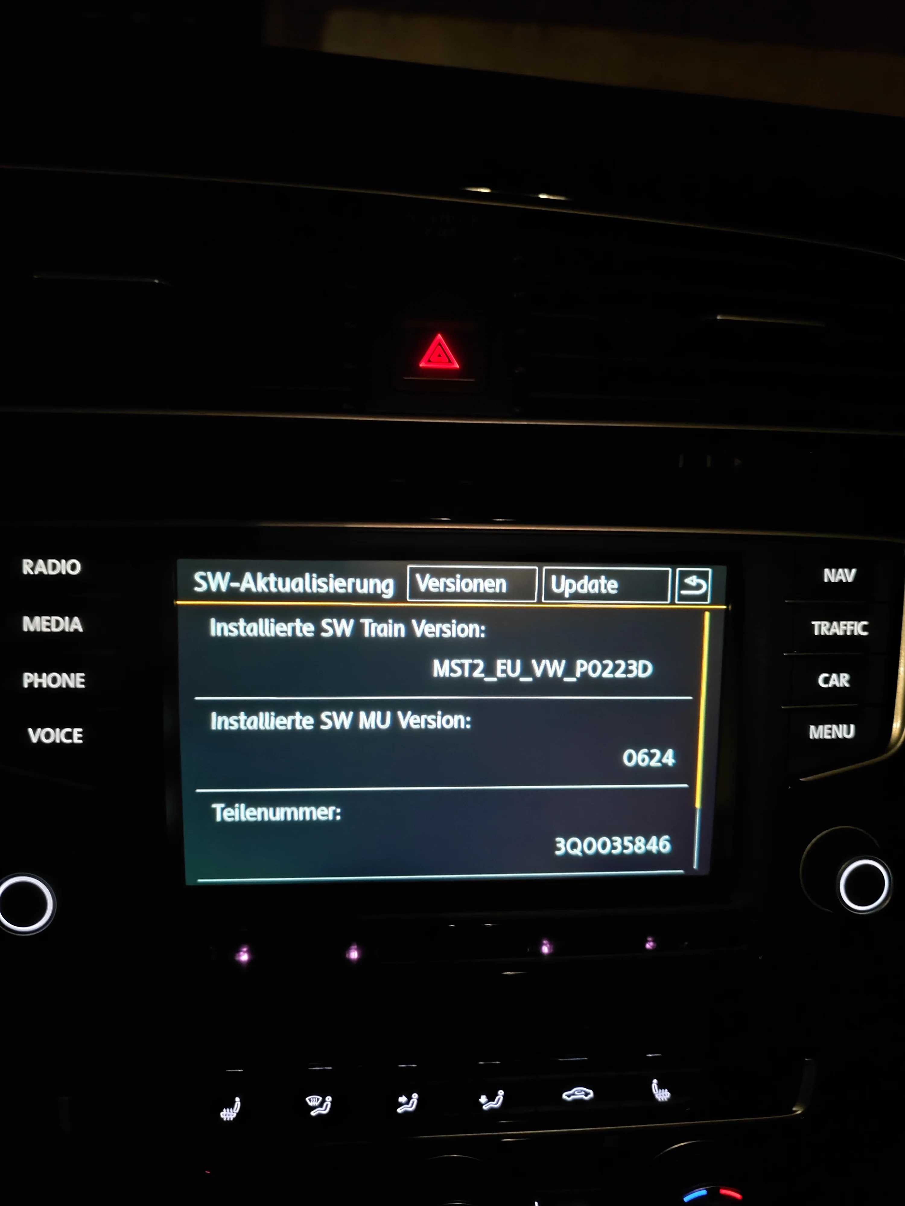

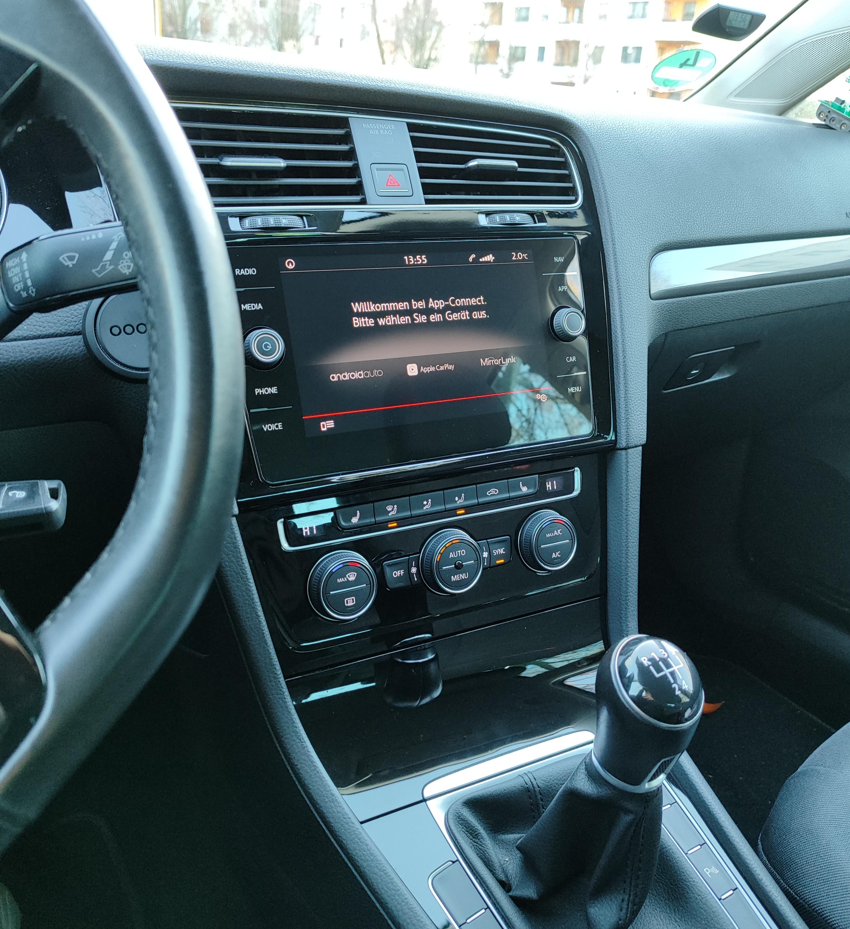

Roni01 5 Опубликовано 8 февраля Поделиться Опубликовано 8 февраля Здравствуйте имеется гольф 7 2016 года. Поменял старый дисплей на новый и кнопка APP не работает так как в старом дисплее её не было. Android auto активирован если что, только приходится включать через меню. Нигде не могу найти информацию, возможно ли это сделать ? Если да возможно ли это без отправления блока ? Спасибо заранее MST2_EU_VW_P0223D Версия 0624 Ссылка на комментарий Поделиться на другие сайты Поделиться

Roni01 5 Опубликовано 8 февраля Автор Поделиться Опубликовано 8 февраля 10 минут назад, omdm сказал: Спрашиваю. Кнопка АРР откуда взялась? Если вы поменяли только дисплей на оригинальный. Прикрепил фото сразу же для наглядности. В первом фото где открыто меню с версией магнитолы мультимедии VW. На фото можно увидеть кнопку трафик. В новом же дисплее эта кнопка заменена на APP. Поэтому при нажатии мультимедиа не видит кнопки потому что раньше её не было. О чём идёт и вопрос, возможно из участников форума уже кто-то делал замену дисплея и сталкивался с данной проблемой. 25 минут назад, omdm сказал: дисплей на такой как был. Нет на фото наглядно видно что была замена на новый дисплей с отсутствием кнопки Trafik, но с кнопкой APP Ссылка на комментарий Поделиться на другие сайты Поделиться

Cavinn 1 Опубликовано 9 февраля Поделиться Опубликовано 9 февраля Если блок изначально шел без кнопки APP, то просто так программно ее не добавить, она зависит от конфигурации блока. Через кодирование можно попробовать вывести App Connect в быстрый доступ, но физическую кнопку система видеть не начнет. Без отправки блока максимум что можно сделать это поиграться с кодированием через OBD, в остальном только параметризация или замена головы на версию с поддержкой APP Ссылка на комментарий Поделиться на другие сайты Поделиться
Roni01 5 Опубликовано 9 февраля Автор Поделиться Опубликовано 9 февраля 14 минут назад, Cavinn сказал: Если блок изначально шел без кнопки APP, то просто так программно ее не добавить, она зависит от конфигурации блока. Через кодирование можно попробовать вывести App Connect в быстрый доступ, но физическую кнопку система видеть не начнет. Без отправки блока максимум что можно сделать это поиграться с кодированием через OBD, в остальном только параметризация или замена головы на версию с поддержкой APP Спасибо огромное, хоть какая-то информация. А то специалистов вижу тут полно, а толковых мало. Есть предположение что моя версия 0624 просто не поддерживает кнопку АРР т.к старая версия и ещё таких дисплеев не было. На сколько вероятно что после прошивки кнопка заработает ? Возможно вопрос тупой, но отправить блок возможность нет gagauz91, AutoNewLife, RAZOR85 и 2 других 5 Ссылка на комментарий Поделиться на другие сайты Поделиться

Roni01 5 Опубликовано 10 февраля Автор Поделиться Опубликовано 10 февраля 10 часов назад, omdm сказал: Погодьте. А кто говорил, что поставил оригинальный дисплей, а не первый попавшийся? Это разные ревизии оригинальных дисплеев Речь не о «нарисованных кнопках» и не о замене блока, а о несоответствии версии ПО и ревизии дисплея. Ссылка на комментарий Поделиться на другие сайты Поделиться
