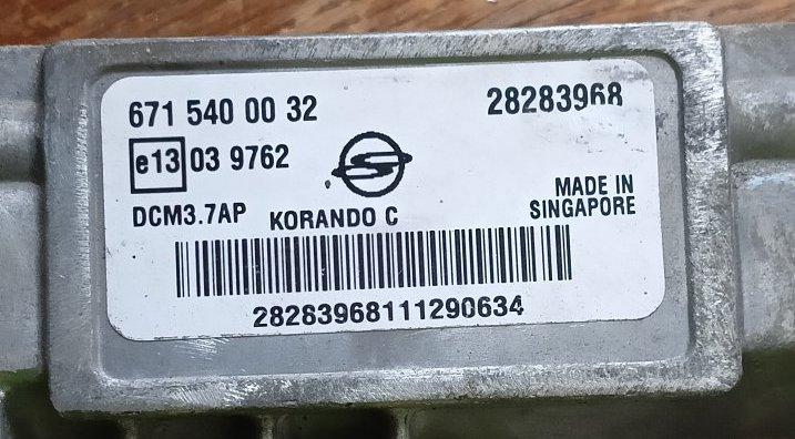

baken 190 Опубликовано 20 января Поделиться Опубликовано 20 января Всем доброго времени суток!После чтения и записи калибровок проца SH72513 K-Tag china , получил похереное содержимое 95640,и как следствие DTC по форсункам ,и P0630 - вариантное кодирование не выполнено.в Backup который есть от K-tag естественно eeprom отсутствует,хотя его я записал на всякий...В общем,помогите кто чем может,вариантов у самого не особо,такие корейцы редкость в моих широтах.Стартер крутит... Ссылка на комментарий Поделиться на другие сайты Поделиться
ZoZ 880 Опубликовано 20 января Поделиться Опубликовано 20 января После китайского к-таг у вас похерилось содержимое процессора. ) В 95640 нет ничего, всё находится в процессоре. Восстановить можно только кесс3 (к-таг) ори при наличии содержимого процессора. У меня кое что есть. baken 1 Ссылка на комментарий Поделиться на другие сайты Поделиться
baken 190 Опубликовано 20 января Автор Поделиться Опубликовано 20 января Даже так , 95640 не причём...Благодарю,повторюсь .не знаком с такими ЭБУ, ори Kess / K-Tag нет в наличии,про покупку ЭБУ Б\У задумываюсь пока ... Ссылка на комментарий Поделиться на другие сайты Поделиться

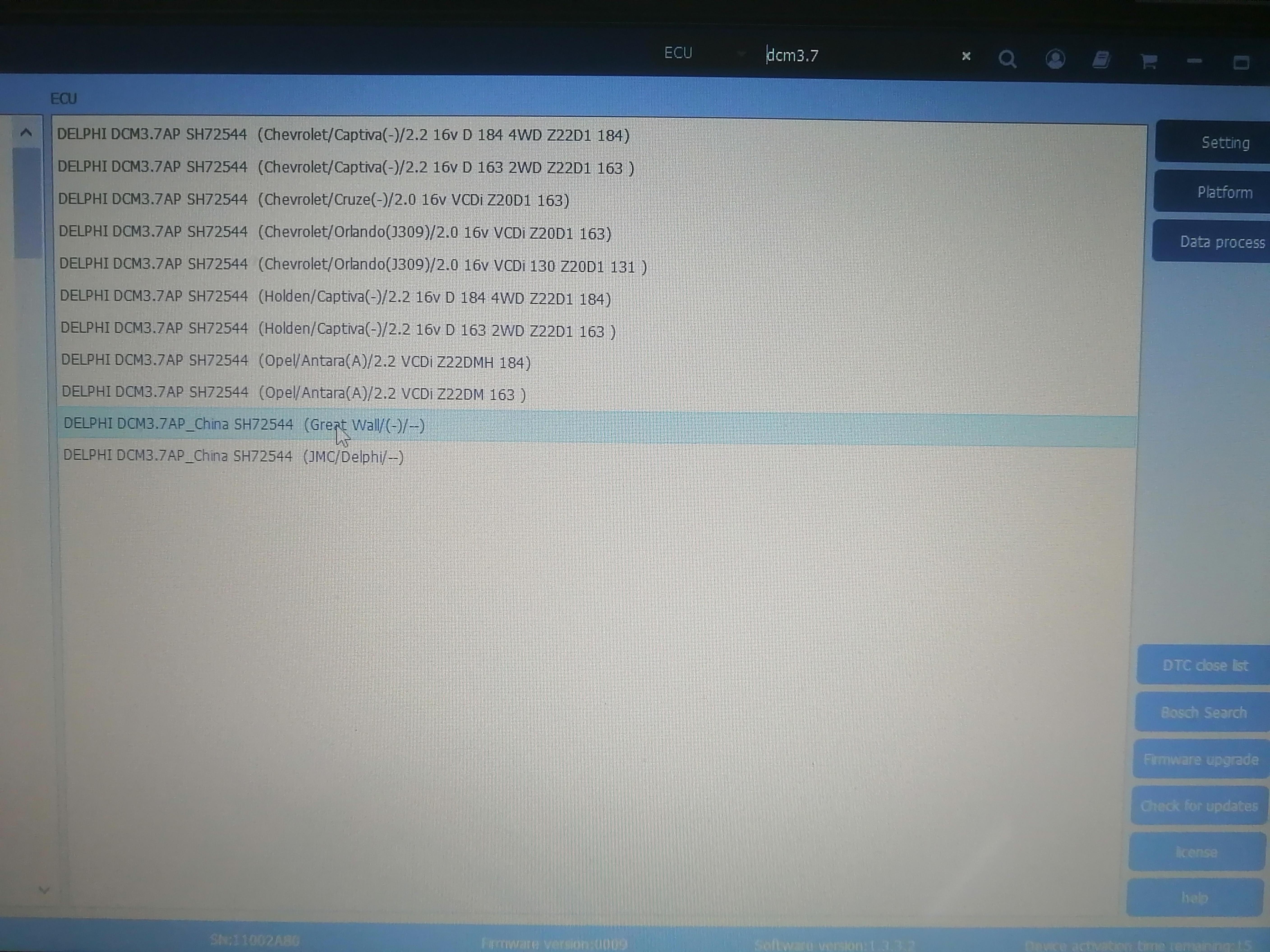

angetatsu 85 Опубликовано 21 января Поделиться Опубликовано 21 января Fc200 заявлены китайские блоки но проц SH72544 Ссылка на комментарий Поделиться на другие сайты Поделиться
ZoZ 880 Опубликовано 21 января Поделиться Опубликовано 21 января 2 часа назад, angetatsu сказал: Fc200 заявлены китайские блоки но проц SH72544 Пробовали? Ссылка на комментарий Поделиться на другие сайты Поделиться
angetatsu 85 Опубликовано 21 января Поделиться Опубликовано 21 января Нет. Но обычно все что заявляют работает, недавно появился dcm6.2v vag, проверял работает Ссылка на комментарий Поделиться на другие сайты Поделиться
