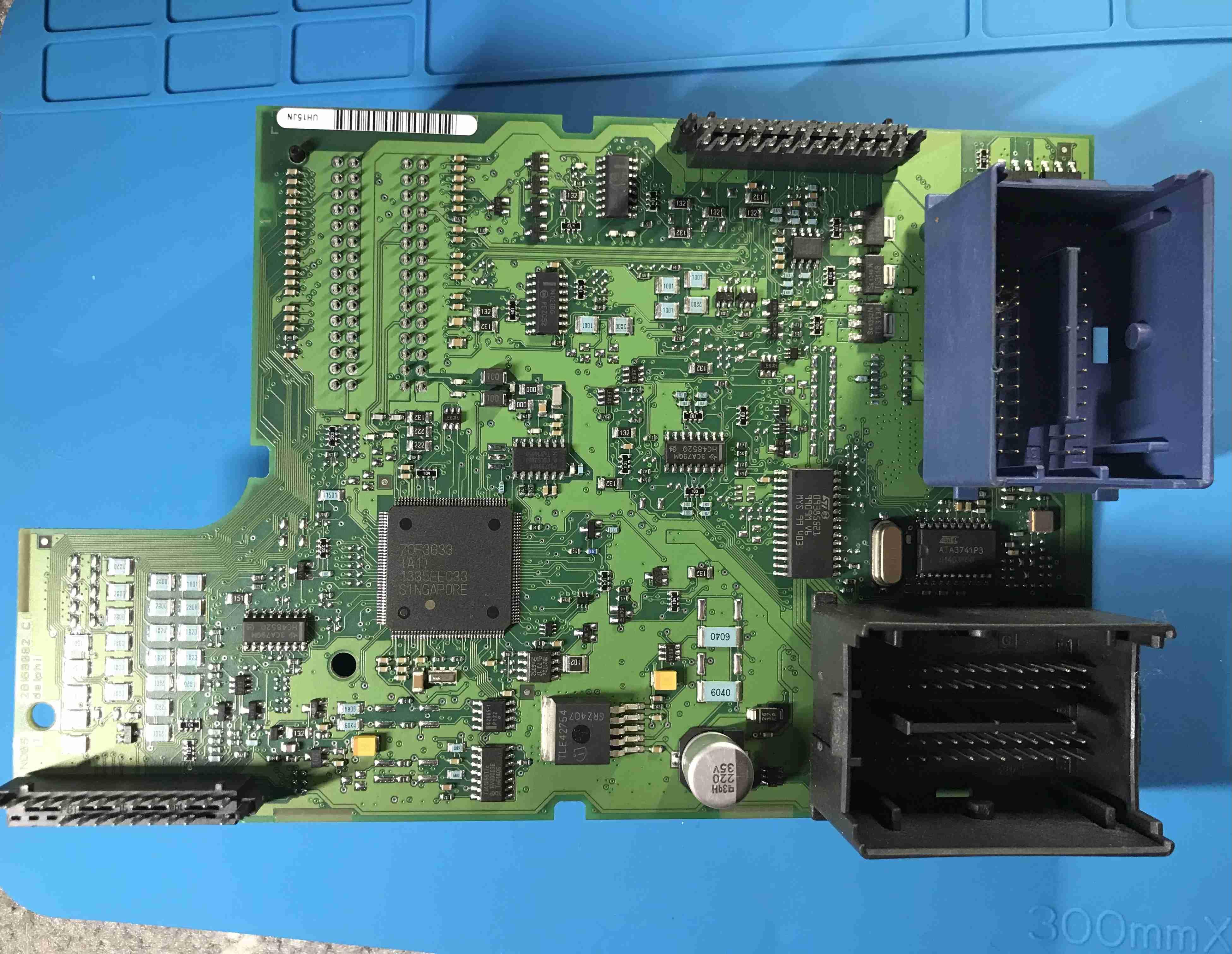

SMoleTT 0 Опубликовано 7 января Поделиться Опубликовано 7 января Есть Fiat 500 2017 года, електричка, без ключа (есть только лезвие). К автомобилю ранее, до меня, уже пытались подвязать ключ - безуспешно. Сейчас машина не включает зарядку и активирована сигнализация. Блок BSI 68249244AD A с процом 70f3633 Ищу кто в Украине может или вычитать пин код или сделать ключ. Ссылка на комментарий Поделиться на другие сайты Поделиться

metz 544 Опубликовано 7 января Поделиться Опубликовано 7 января 5 часов назад, ZoZ сказал: Чем читали, абриком? Читав программатором але не abrites, через щур дорога цяцька ,э значно дешевші прогери ,які можуть читати закриті проци nec,тут важливо також як він закритий . Меню в даному випадку інтересно розібратися з іммодатою ,та можливістю наприклад положити ключ ручками чи засинхронізувати з ecu.Ось між іншим d-flash бодіка з такого авто тільки з іншою буквою в кінці ,причому сигналка тут активована.Частоково розібрався що де але поки мало дампів з подібних блоків щоб закінчити аналіз .Так що якщо є такі у когось і можете поділитись не відкажусь. FIAT 500 E_68249244AF_BCM(D70F3633)_DFLASH.rar 5 часов назад, ZoZ сказал: Чем читали, абриком? Читав программатором але не abrites, через щур дорога цяцька ,э значно дешевші прогери ,які можуть читати закриті проци nec,тут важливо також як він закритий . Меню в даному випадку інтересно розібратися з іммодатою ,та можливістю наприклад положити ключ ручками чи засинхронізувати з ecu.Ось між іншим d-flash бодіка з такого авто тільки з іншою буквою в кінці ,причому сигналка тут активована.Частоково розібрався що де але поки мало дампів з подібних блоків щоб закінчити аналіз .Так що якщо є такі у когось і можете поділитись не відкажусь. Ссылка на комментарий Поделиться на другие сайты Поделиться

kudax 108 Опубликовано 17 января Поделиться Опубликовано 17 января Списались с Игорем и какой вывод сделали. BCM заблокирован (он же статус охраны). Этот же статус увидели в CDA - Security Data Access Lock - BCM Locked (Его же можно увидеть и в Autel в меню Immo Info). Итак, чтобы прописать ключ по AKL, требуется сначала снять блокировку(снять охрану). Autel iM508 (или iM608) предалагет сделать это с помощью XP400Pro (или XP401Pro) и эмулятора ключа APB112. (Однако я вижу другой путь - это записать епром от блока, в котором не стоит охраны и потом перенести иммо данные вручную. (По хелпу Autel можно сделать вывод, что процессор открытый. Однако если закрытый, то можно отправить блок специально обученным людям, они снимут защиту от чтения и вы XP400Pro должны считать иммо данные в криптованном виде). Путь меню Autel: Immo -> Fiat -> 500 -> Blade Key (2011-2017) -> Control Unit -> Immobilizer -> Immobilizer (70F3632_70F3633_46) -> Immo Function -> Emergency start (All keys lost). Общее описание процедуры: И немного картинок процесса в приборе (делал на стенде с немного другим BCM): Выбираем что хотим считать данные и подключаем XP400Pro и выбираем тип BCM (всего их 4 с процессором V850 upd70F3633). Далее нам предлагают припаяться к пяточкам процессора для чтения епром(дата флеш). Пример подключения по первому типу: Далее собираем все на место, подключаем к авто и заходим снова в меню в Emergency Start и выбираем, что данные уже считаны, выбираем файл. Прибор нам расчитывает пин и показывает какие ключи добавлены (вероятно по этим Key ID прибор и будет генерировать временный ключ): Далее предлагается подключить эмулятор ключей APB112 (широко используется для Toyota) После подносим эмулированный ключ (сам адаптер APB112) к замку зажигания и проворачиваем ключ зажигания на 1-2мин. Охрана снята (BCM unlocked)! Далее обучаем ключ штатным образом, предварительно проверив что статус охраны снят! Ossion, Vldvasenko и zkf 3 Ссылка на комментарий Поделиться на другие сайты Поделиться
