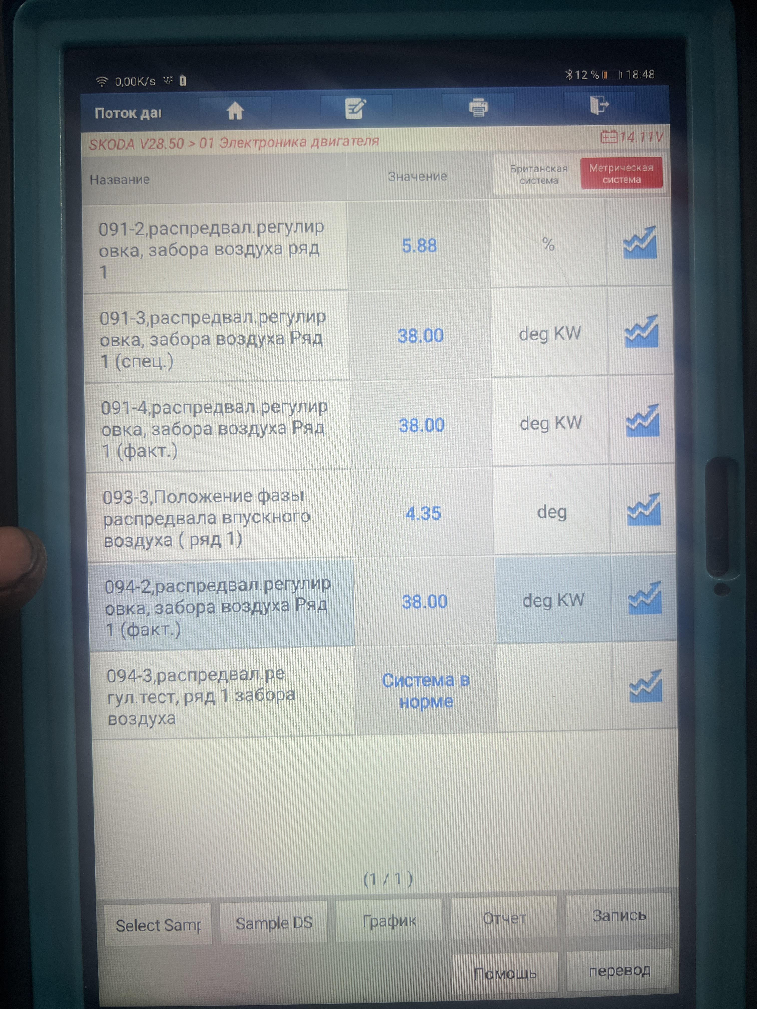

привет всем,привез клиент авто после клина балансвала, по его словам заклинил балансвал, он проехал 5 км, разобрал авто, заменил баланс вала и после этого появились пропуски, после этого я уже проверил метки грм, форсунки, бросил на дым, катушки и свечи это все результата не дало, пропуски пропадают если сбрасываешь фишку с электромагнита фазорегулятора (механическую и элеутронную часть уже заменил)также пропадают если отсоединяешь дачик роспредвала, пропуски появляются только от 1800 оборотов и только на ходу, если на месте  такого нет,возможно кто-то сталкивался с такой проблемой?

Зняв роспредвали візуально з ними все нормально , розібрав фазорегулятор лопатки мають мінімальну виробітку , гідрокомпенсатори замінив , зібрав все в купу і троїння далі є від 1700 до 2400 об , читаю помилки - все чисто , тримаю авто на обертах коли троїть видаляю помилки (яких немає ) і вона перестає троїти на декілька хвилин … чудеса … чи може бути щось програмно не так?
Підключати мотор-тестер і дивитись по яких циліндрах пропуски, це значно звузить і полегшить пошук несправності.
1 час назад, Malish025 сказал:
Підключав , пропуски рандомно по всіх
