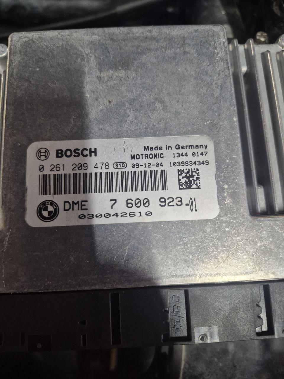

DAGER05 0 Опубликовано 30 декабря, 2025 Поделиться Опубликовано 30 декабря, 2025 Bmw x5 4.8 me9.2.2 блок не выходит на связь, через ктаг залили не тот дамп при клонирование, чем можно принудительно записать родной дамп. Ссылка на комментарий Поделиться на другие сайты Поделиться

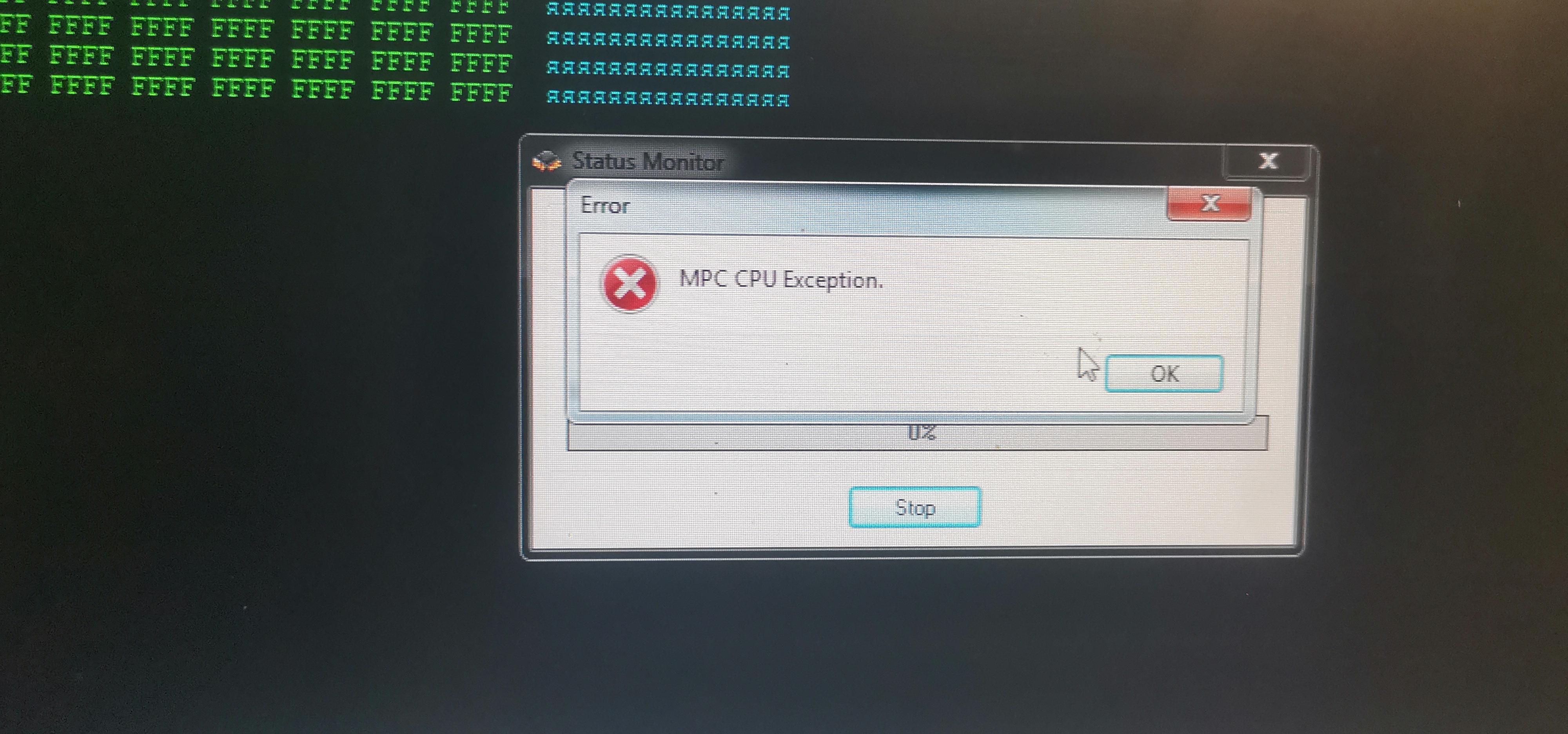

seregao07 0 Опубликовано 30 декабря, 2025 Поделиться Опубликовано 30 декабря, 2025 Пару дней назад пробовал делать такой блок, BDM100 через головку 101, начинал считывать и обрывалось ошибкой, потом пробовал подпаяться, вообще перестал подключаться, xprog тоже ошибку выдает при подключении. BDM блока помер? или искать KTAG? Ссылка на комментарий Поделиться на другие сайты Поделиться
lonqlife 2804 Опубликовано 30 декабря, 2025 Поделиться Опубликовано 30 декабря, 2025 5 часов назад, seregao07 сказал: Пару дней назад пробовал делать такой блок, BDM100 через головку 101, начинал считывать и обрывалось ошибкой, потом пробовал подпаяться, вообще перестал подключаться, xprog тоже ошибку выдает при подключении. BDM блока помер? или искать KTAG? если bdm помер, то и проц 101% вместе с ним, а значит это должен быть кирпич. RAZOR85 и horse740 2 Ссылка на комментарий Поделиться на другие сайты Поделиться

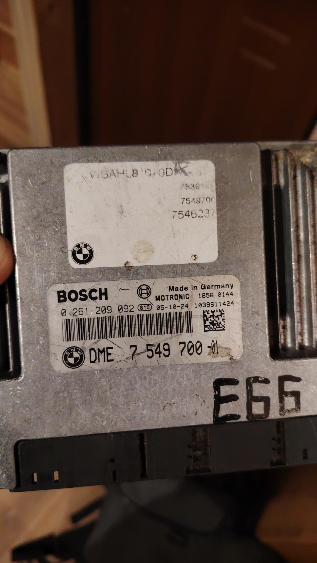

DAGER05 0 Опубликовано 31 декабря, 2025 Автор Поделиться Опубликовано 31 декабря, 2025 Клонировали не me9.2.2 с DME 7600923 залили в dme7549700. Всё записались но после эбу перестал выходить на связь. Да кстати помоему крайний раз была не правильная подключка 😁 Ссылка на комментарий Поделиться на другие сайты Поделиться
seregao07 0 Опубликовано 31 декабря, 2025 Поделиться Опубликовано 31 декабря, 2025 14 часов назад, lonqlife сказал: если bdm помер, то и проц 101% вместе с ним, а значит это должен быть кирпич. На авто блок работает, значит что-то с подключением не так? Xprog вот что пишет Ссылка на комментарий Поделиться на другие сайты Поделиться
