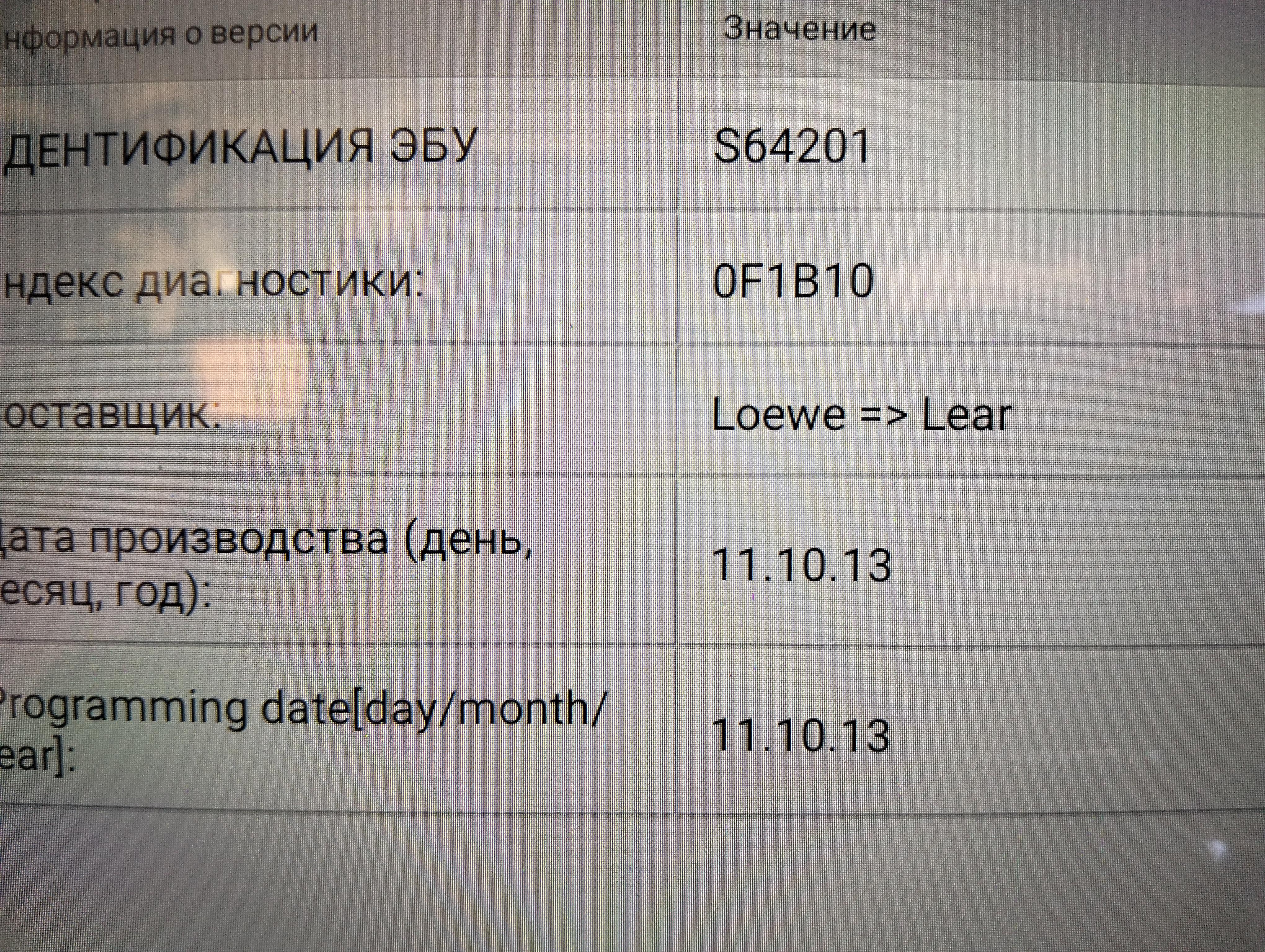

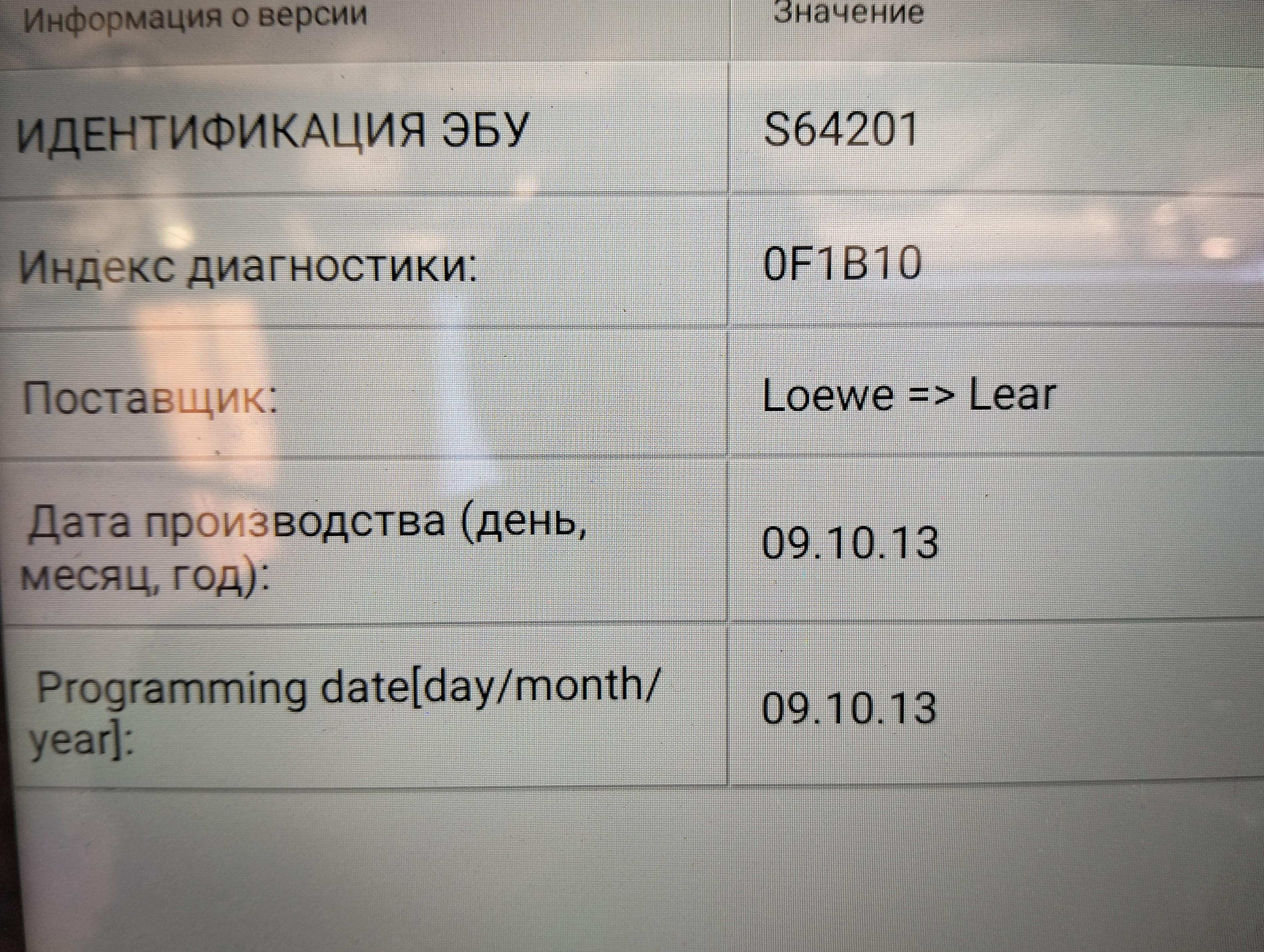

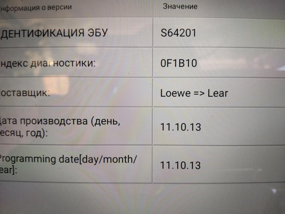

bigggi 60 Опубликовано 23 декабря, 2025 Поделиться Опубликовано 23 декабря, 2025 Здравствуйте. Подскажите , как FRM определает где левая где правая фара? LIN которий идет с фар (блоков TMS) в FRM соеденяеться в паралель 24 и 25 пин. Тоесть блоки должни говорить кто есть кто в один провод.. Блоки с одним и тем же номером в правой и левой фаре . В FRM ошибка по связи лин с левой фарой TMS .. Хотя к фаре есть и питание и активность на лине. И тут начинаеться ерись которая загнала в тупик.. обе фари сейчас авто видит как правие . . Обясню) делаем диагностику , имеем два блока фар TMSR и TMSL. Питаемся поделючиться к левой. и ничего нет конекта.. к правой есть. Отключаем правую фару сняв фишку. Подключаемся диагностикой к правому блоку и опять есть конект , можно сделать тест и повключать глазки на левой фаре через правий блок ... У меня уже мозги кипеть начинают... снимал фрм проверял всю проводку от фар к фрм. все в норме. в фарах по свету тоже все ок , все работает. но в фрм ошибка по связи с левой по лин. из за етого ошибка по адаптивному освещению на панели. может будут идеи? может левий и правий блок должен бить разний? ибо физически там проблем нет ( либо блок должен бить другой \левий.. или чтото в прошивке или кодировке frm или tms... (( номер TMS 7381017 Спасибо Ссылка на комментарий Поделиться на другие сайты Поделиться

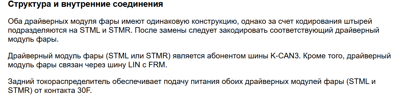

vla9891 23 Опубликовано 23 декабря, 2025 Поделиться Опубликовано 23 декабря, 2025 блоки кодируются и программируются на этой машине а ещё внутри фары на каком-то из пинов при подключении модуля стоит перемычка когда знает блок что он правый или левый я как-то разбирал фару и находила не помню какие пины то есть проводка правой фары внутренние отличается проводкой левой фары и там всё отличие что какой-то пин замкнуть каким-то другим и поэтому машина знает где правая фара где левая ещё раз повторюсь при установке блока программировал кодировал эти модули не frm блок а именно эти модули они должны выходить на диагностику? bigggi 1 Ссылка на комментарий Поделиться на другие сайты Поделиться

bigggi 60 Опубликовано 23 декабря, 2025 Автор Поделиться Опубликовано 23 декабря, 2025 9 минут назад, Agarod сказал: Вы забыли, что там ещё и КАН есть, а не только ЛИН, я бы посмотрел номера блоков и всё станет понятно, скорее всего воткнули не тот блок. Да can там тоже есть на фару 9 и 10 пин витая пара , активность есть тоже , смотрел осцилогиафом , также видно что изменяеться количество и форма пакетов при подключении фари или переключении крутилки света. Кан там также идет в паралель с правой и левой фарой. 7381017 номера блоков и правого и левого. Ссылка на комментарий Поделиться на другие сайты Поделиться
RAZOR85 529 Опубликовано 23 декабря, 2025 Поделиться Опубликовано 23 декабря, 2025 То есть что значит закодировать для Вас не понятно(обе фары конструктивно полностью одинаковы) Ссылка на комментарий Поделиться на другие сайты Поделиться

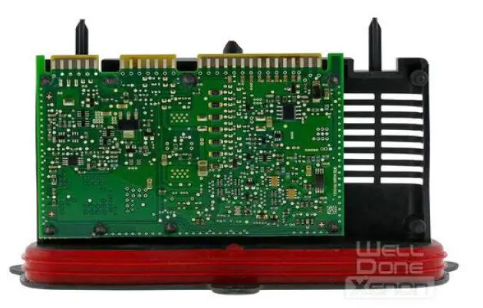

bigggi 60 Опубликовано 29 декабря, 2025 Автор Поделиться Опубликовано 29 декабря, 2025 В 24.12.2025 в 01:14, horse740 сказал: На F10 устанавливались два поколения TMS. Ранние не программируются и не кодируются по LIN-шине. Важна работоспособность модуля и соответствие комплектации Adaptive xenon. Этим модулям проводится только "Адаптация" уровня яркости свечения светодиодов в "сервисных функциях" ISTA-D. Принципиально для этих модулей что бы они были OEM BMW!!! Ни один китайский заменитель не буедет работать в комплектации "Adaptive xenon" и не пройдет цикл "Адаптации" в сервисных функциях. Это проверено не на одном авто. Для этих модулей у меня есть даже прошивка в процессор для подьема этого блока TMS. Более поздние модули TMS программируются и кодируются по шине LIN/CAN . Естественно легко определяются в дереве E-SYS как два независимых устройства с последующей возможностью кодирования. Именно эти модули TMS хотел увидеть ваш "кодировщик".....но не увидит т.к. у Вас установлены модули ранней версии. Спасибо! Тогда если они не кодируються получаеться они должни бить разними ? Для правой и левой сторон? Или как писали вверху , есть какая то перемичка в фаре? Фото идентов правой и левой фари если по очереди их отключать и подключаться к ним . Тоесть отключил правою , читаю TMSR получаю иденти. потом подключаю правою отключаю левою опять читаю TMSR получаю иденти такие же только с другой датой как на фото. Ссылка на комментарий Поделиться на другие сайты Поделиться

horse740 32 Опубликовано 29 декабря, 2025 Поделиться Опубликовано 29 декабря, 2025 Ответьте на главный вопрос - модули TMS оба оригинальные OEM BMW и соответствующими номерами? Можете выложить фото блоков TMS с двух сторон Оба блока комплектности Aaptive Xenon...? Ссылка на комментарий Поделиться на другие сайты Поделиться
bigggi 60 Опубликовано 29 декабря, 2025 Автор Поделиться Опубликовано 29 декабря, 2025 5 часов назад, roma130a сказал: Схемы самой фары нет, я имел виду подключку фары, нет ли разницы по пинах фишек правая левая Нет там все пин в пин, фари местами переставлял, всо работало, и прозванивал все ли в фаре цело к tms , по фишке там все точно так же. 5 часов назад, horse740 сказал: Ответьте на главный вопрос - модули TMS оба оригинальные OEM BMW и соответствующими номерами? Можете выложить фото блоков TMS с двух сторон Оба блока комплектности Aaptive Xenon...? Да модули ори и adaptive xenon. На фото один из блоков , второй точно такой же цифра в цифру. И по компановке и деталям точно также все расположено. Ссылка на комментарий Поделиться на другие сайты Поделиться
horse740 32 Опубликовано 29 декабря, 2025 Поделиться Опубликовано 29 декабря, 2025 Поскольку модули определяются как "ПРАВЫЕ" не смотря на локацию в корпусе "ЛЕВОЙ" или "ПРАВОЙ" фары, то понятно что во внутренней проводке левой фары не хватает "КОДИРУЮЩЕЙ ПЕРЕМЫЧКИ". Именно она указывает блоку TMS где он установлен ...СЛЕВА или СПРАВА... bigggi 1 Ссылка на комментарий Поделиться на другие сайты Поделиться
